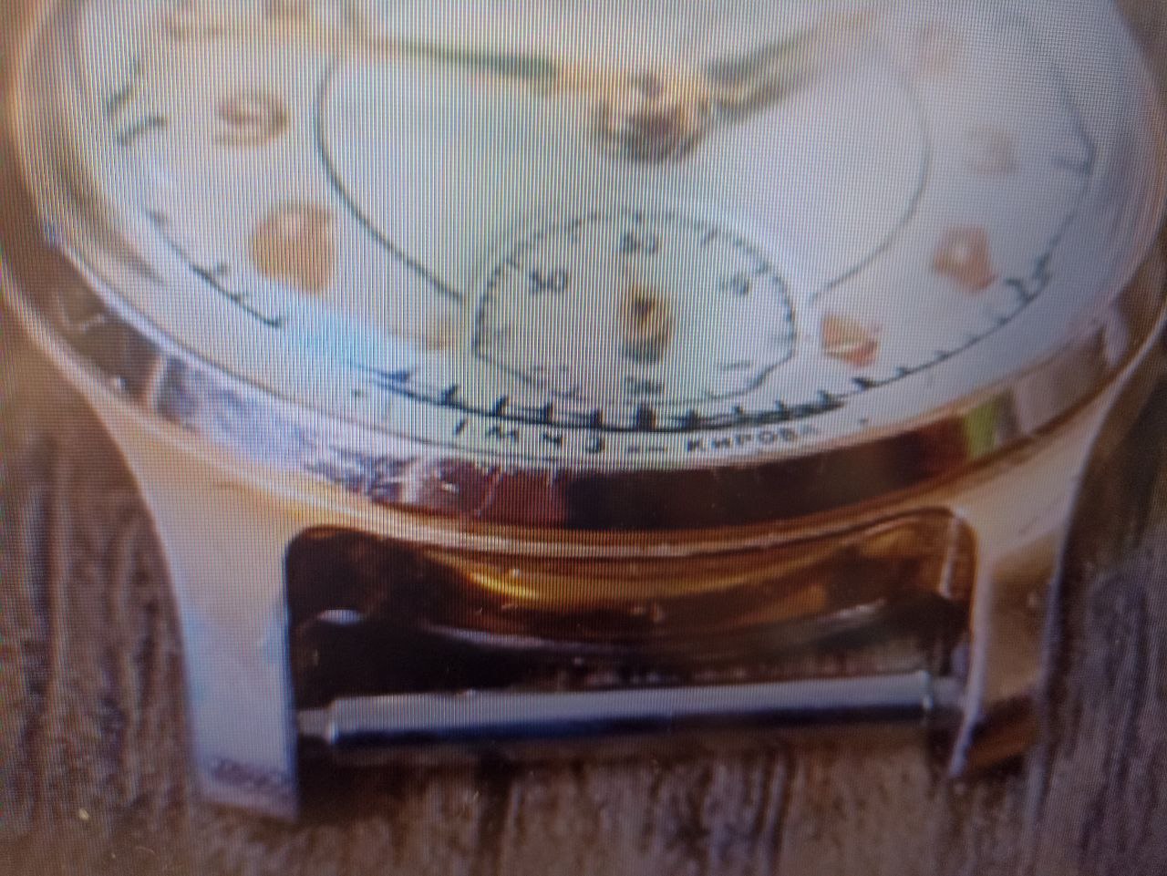

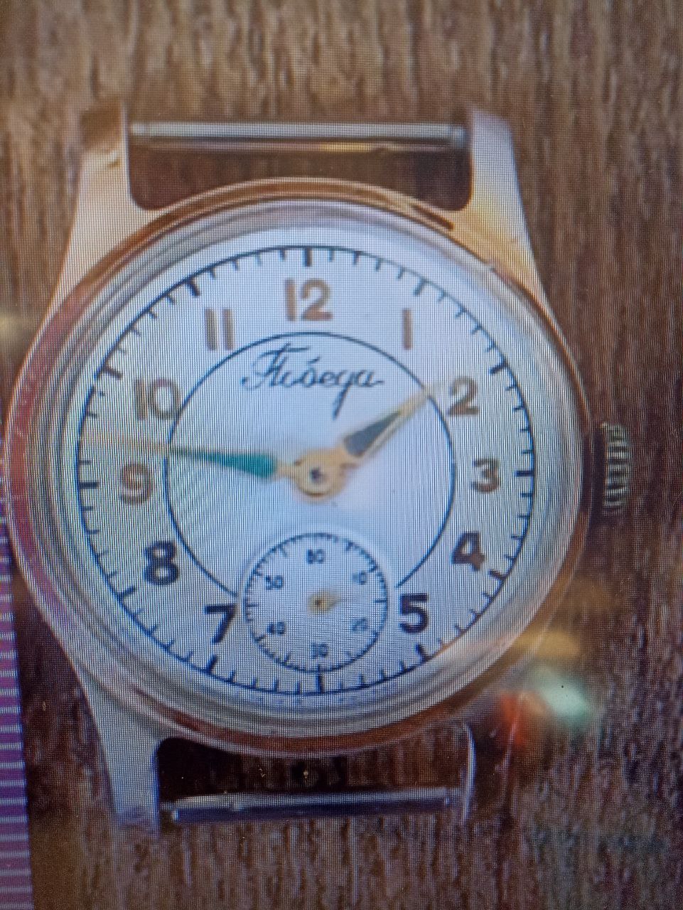

Приветствую, уважаемые коллеги! Мне на днях приходит вот такая Победа, однако терзают смутные сомнения - цифера с таким витиеватым написанием "Победа" нет ни в представленной здесь замечательной коллекции , ни в сети вообще. Будет интересно ваше авторитетное мнение (и в первую очередь Uvarrov), не новодел ли. Может кто-то встречал подобные.

Её надо определить в артельные чудеса, к официальным Победам сие творение не относится.

Циферблат считаю оригинальным. Победа ЗИМ, существует аналогичный белый циферблат с золочёной оцифровкой и белый циферблат с чёрной оцифровкой.
Но у данной Победы более поздний корпус и петродворцовые обкусанные стрелки.
Эти часы представлены на моей ЗИМовской картинке в правом нижнем углу.

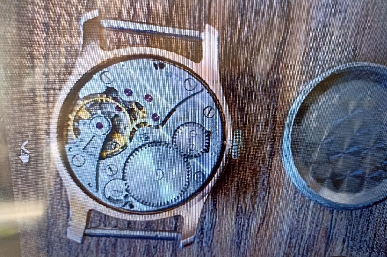

Точно, мастер, как я сразу не заметил, зимовские в правом нижнем углу Вашей коллекции (особенно предпоследние) практически один в один с моими, хотя действительно корпус и стрелки несколько отличаются. Спасибо огроменное, уважаемый Uvarrov, однако, чтобы продолжить (или закончить) тему с этой Победой, представлю механизм - у нее почему-то стоит 1 мчз, это что, "котлета" или практиковалась подобная кооперация зим и мчз?

Нет, никаких коопераций не существовало, обычное дело: часы собрали из того, что было на столе. Котлета.
Мотор 1МЧЗ с балансом от 2МЧЗ.

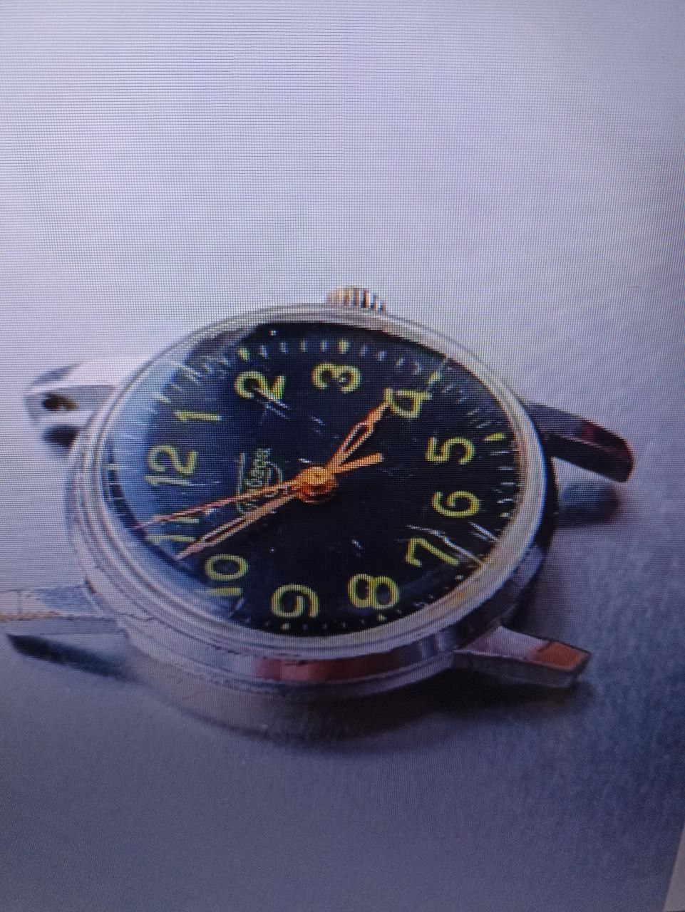

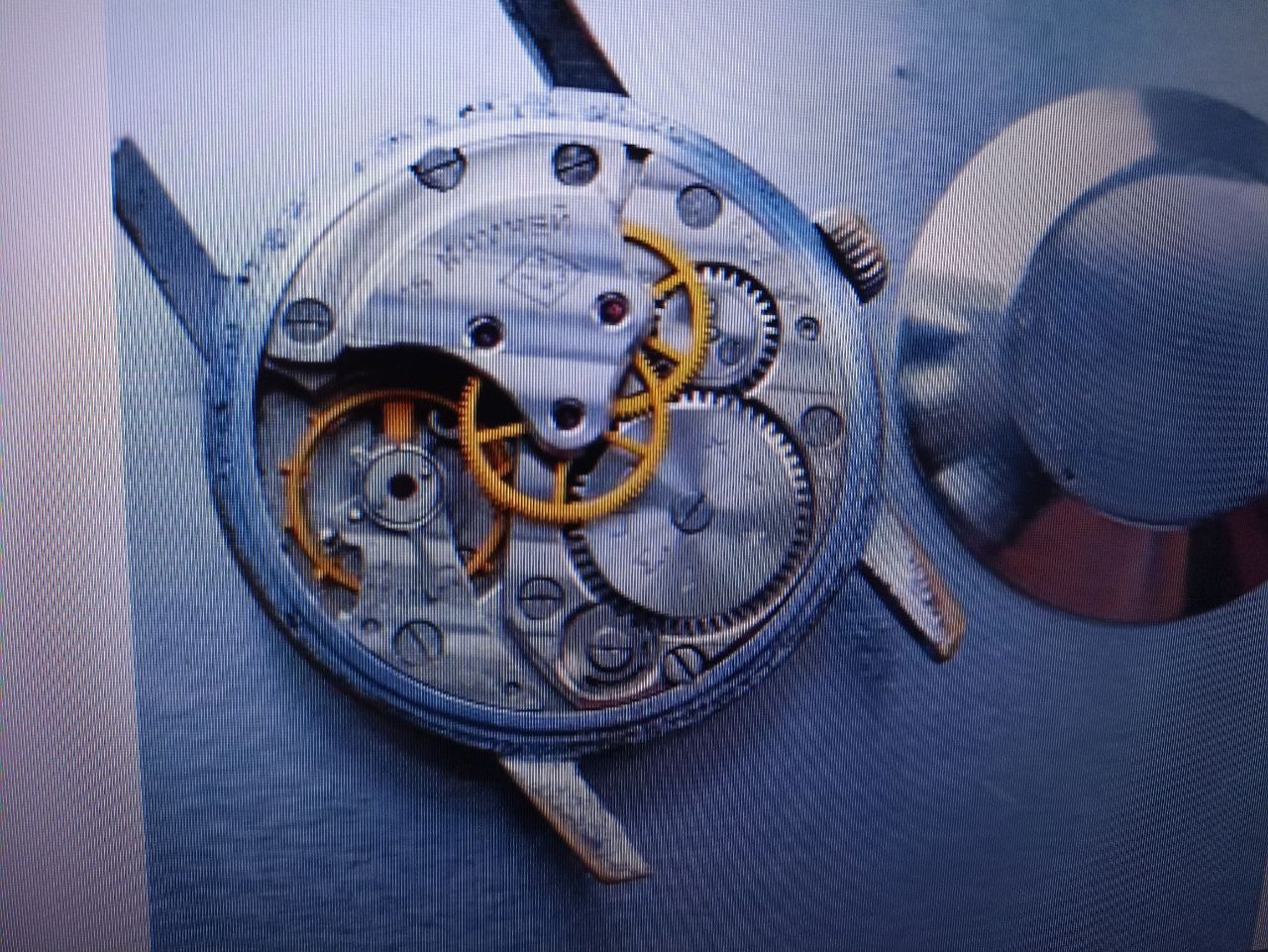

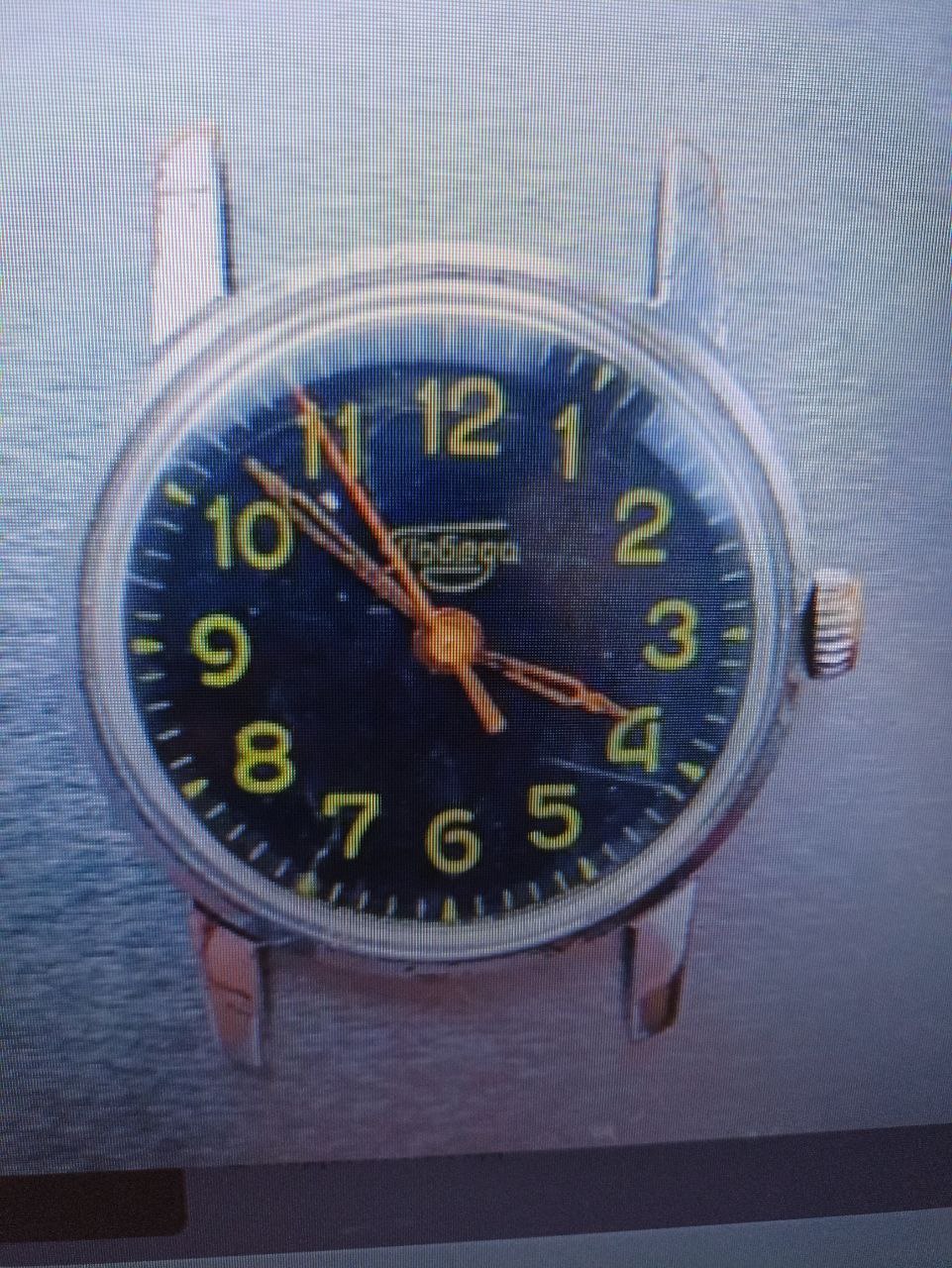

Еще вот на эти глаз положил, особенно стрелки понравились, но что-то подсказывает: и тут сборник. Возможно и ошибаюсь, но с такими стрелками в коллекции 1 МЧЗ экземпляров не обнаружил

Тоже сборные часы: корпус и мотор - ЗИМ (мотор около 1970 года, баланс 50-х), циферблат 1МЧЗ (1949 - 1954), стрелки Янтарь ЧЧЗ.
Этот циферблат ставился, в основном, в золотой корпус.
