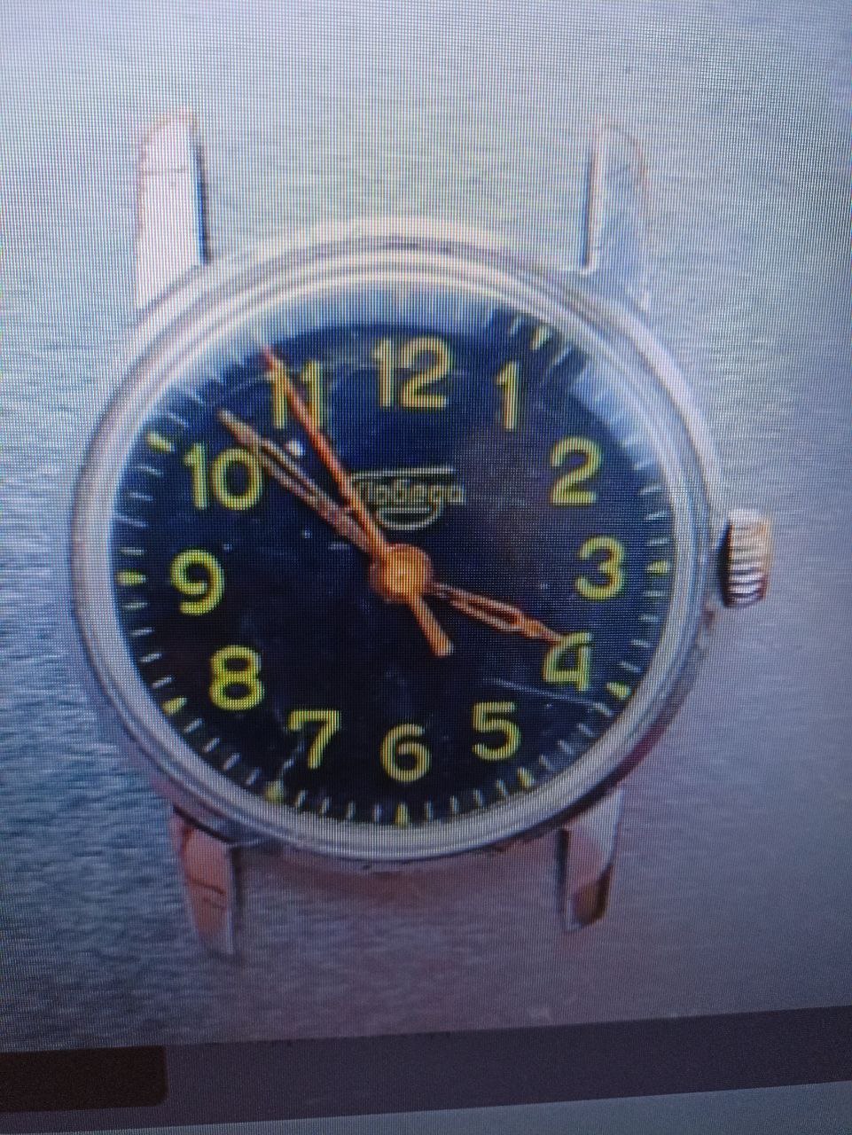

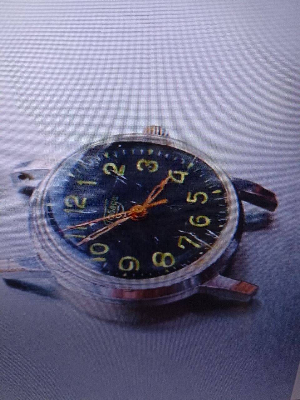

Приветствую, уважаемые коллеги! Мне на днях приходит вот такая Победа, однако терзают смутные сомнения - цифера с таким витиеватым написанием "Победа" нет ни в представленной здесь замечательной коллекции , ни в сети вообще. Будет интересно ваше авторитетное мнение (и в первую очередь Uvarrov), не новодел ли. Может кто-то встречал подобные.

Андрей Бабанин 18.06.2023 10:02
Её надо определить в артельные чудеса, к официальным Победам сие творение не относится.

uvarrov 18.06.2023 15:39
Циферблат считаю оригинальным. Победа ЗИМ, существует аналогичный белый циферблат с золочёной оцифровкой и белый циферблат с чёрной оцифровкой.
Но у данной Победы более поздний корпус и петродворцовые обкусанные стрелки.
Эти часы представлены на моей ЗИМовской картинке в правом нижнем углу.
