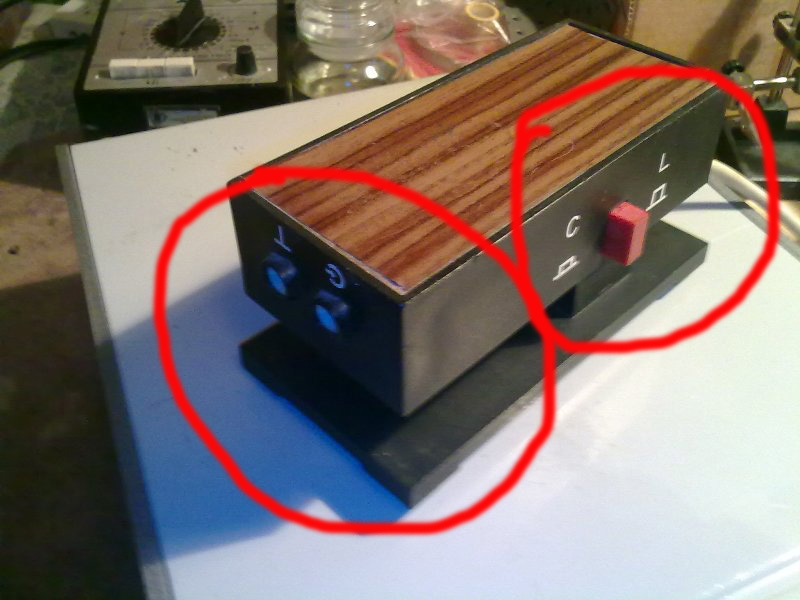

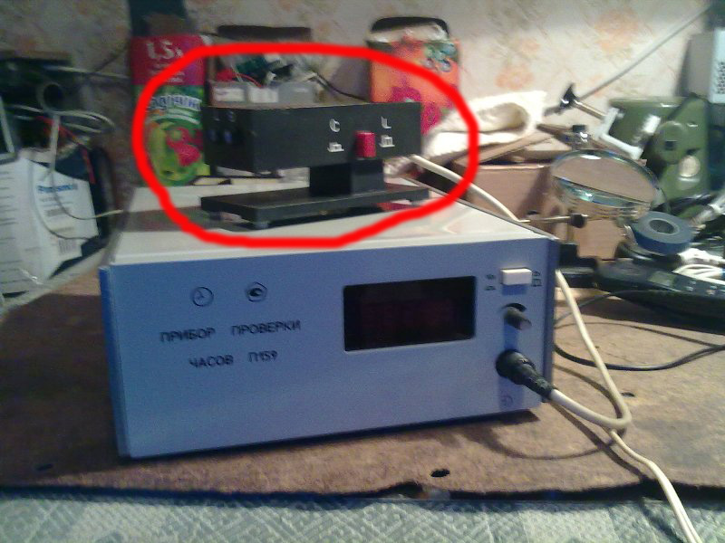

да все правильно, у меня такой же прибор. но вопрос вот об этом(пометил красным)

Сообщение от Tka4ev Посмотреть сообщение
а как прибор работает в режиме С
"С" на микрофоне-емкостный датчик, для проверки часов типа "Электроника" и для проверки отдельно эл.блока кварцевых часов (без шагового двигателя).
и что за входа на передней стенке
Это технические входа, для проверки микрофона при его ремонте. В нашей работе, не используются.
