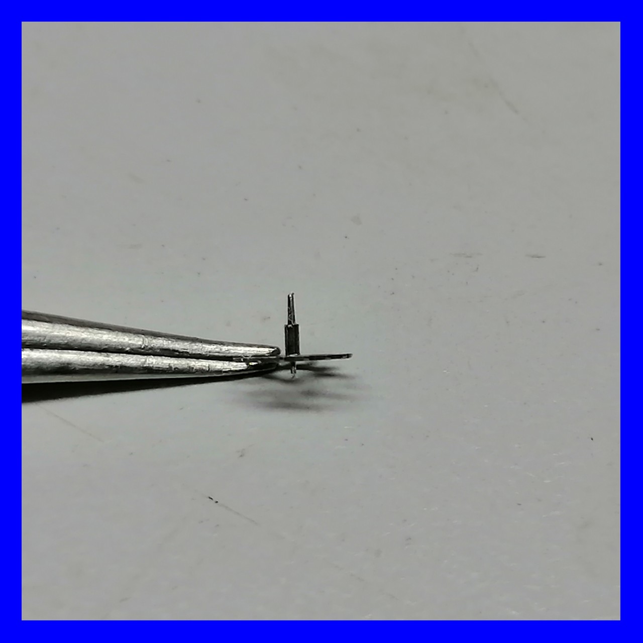

Не часовщик. Провалялись у меня некоторое (долгое) время SEKONDA 17 JEWELS USSR в нерабочем состоянии, хотя когда-то тикали. Поскольку "наши руки - не для скуки", то часы были разобраны прежде, чем я нашёл этот форум и начал читать Харитончука.
Итак, калибр 1801 за номером 1584016, на платине под балансом логотип 2МЧЗ и буквы SU, на боковой поверхности со стороны заводной головки следы ржавчины, корпус позолоченный, сильно потёртый, тёмный налёт, клеймо Au57 (54? - неразборчиво). Полностью изношена (сломана?) верхняя цапфа анкерного колеса.
Вопрос - где взять новое (б/у) анкерное колесо? Визит на ближайшую "толкучку" показал отсутствие этих калибров, да и выбор был скуден. Алиэкспресс выдал что-то невнятное в одной картинке. Есть ли практика заказа деталей в Минске - там вроде до сих пор делают эти калибры? Готов принести часовщику на ремонт/репассаж за умеренные деньги.
Хотелки-мини: запустить калибр и поставить сальниковую втулку на заводной вал.
Хотелки-макси: нанести новое золочение с целью передать часы ребёнку (подросшему). Хотя, возможно, так делать не принято.
Территориально - Новосибирск. Фотографии загружу поэже, после редактирования.

А вот и фотки.

Появился второй вопрос - есть ли соответствие отечественного анкерного колеса каталожной запчасти, допустим, ЕТА?
