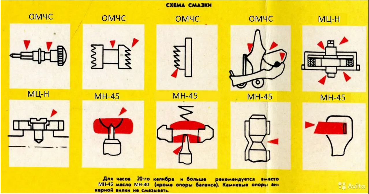

Существует ли карта смазки таких часов? Или схема подобная этой
Название: схема смазки.png
Последняя мне очень помогла

Книга Харитончук А.П. "Справочная книга по ремонту часов" 1977 г. стр.79.

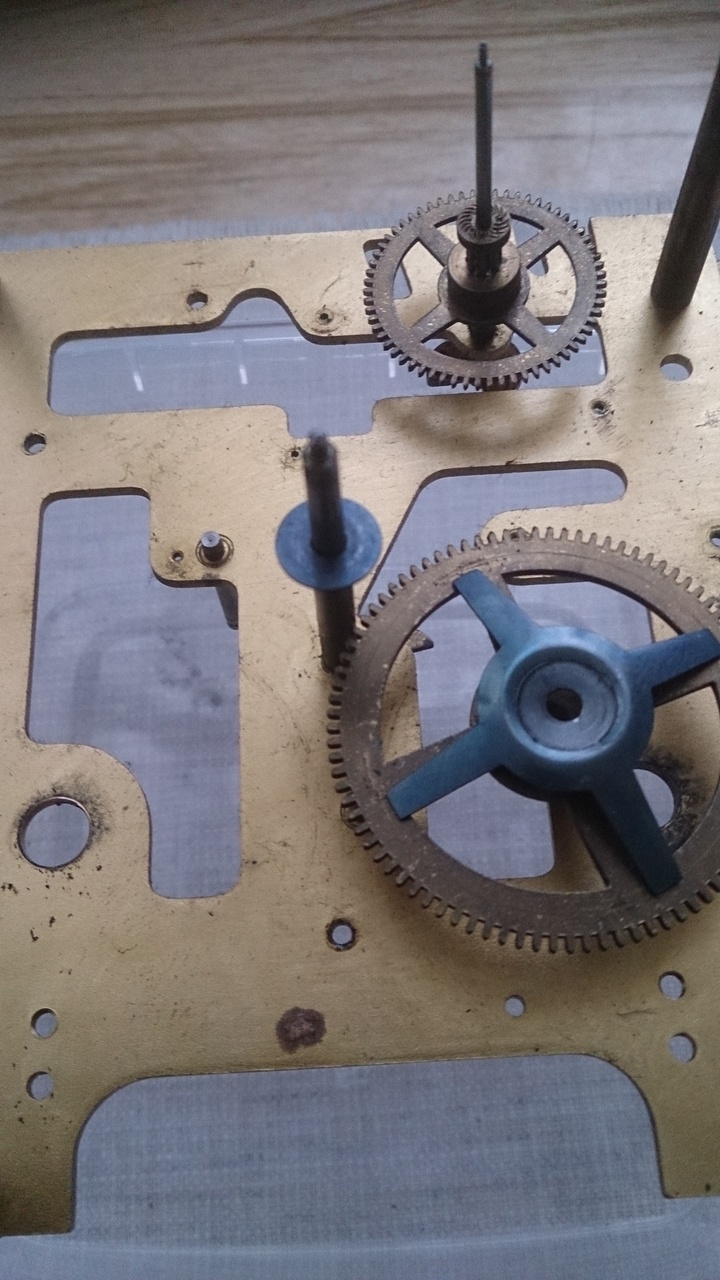

Нужно ли смазывать там, где маленькая черная шайба?
