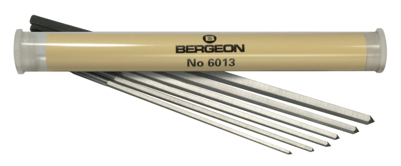

Есть самый универсальный способ сделать отверстие любого диаметра. Хоть 4.45мм Использовать режущую а затем и сглаживающую развертку. Возможно неверно называю инструмент по русски. Cutting and smoothing Broaches.
Название: Screenshot 2023-04-07 at 19.34.28.jpg
Если даже немного занимаетесь Часами среднего и крупного размера ,то надо иметь.Сверлами не всегда можно обойтись!

..интересный инструмент,такого у меня еще нет,спасибо что вы мне ответили из Лондона..супер.

Я как то купил немецкие развертки, еще тогда посетовал: дороговато, а сейчас говорю себе спасибо! Незаменимы!
