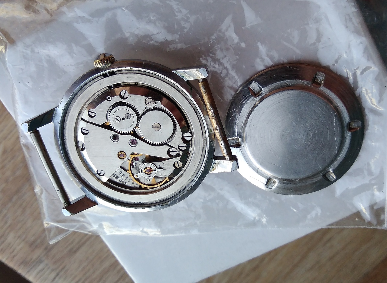

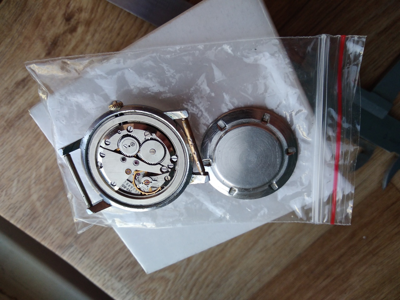

Приветствую.
Купил часы Полет 2414, дома открыл крышку и увидел механизм:
Внешне это 2414, но без логотипов завода, без калибра, возле серийного номера стоит GW641.
Пожалуйста, помогите понять , что это за механизм?
Может надо вернуть часы продавцу.
Фото прилагаю
------- ДОБАВЛЕНО ЧЕРЕЗ 25 МИН --------
... Если для полноты картины нужны ещё фотографии, напишите что именно на часах нужно сфотографировать

а все часы показать? а фото нормальные, при дневном свете, а не при лучине сделать?

От 1 МЧЗ такие встречал, нв мосте гравировка - 17 камней и 1 МЧЗ в пятиугольнике. На колесе так же 1 МЧЗ. Номера калибра не было.

мне помнится, что такие маркировки шли на механизмах, которые уходили или за рубеж, в страны СЭВ или за бугор, в страны кап мира...

Подлинный механизм, встречается реже чем с надписями, вам повезло.

Я о таком оформлении меха, как на фото, единственное отличие от ранее встречавшегося, 1МЧЗ не в ромбе, а в пятиугольнике и доп на платине - GW641.
Так тут и возникает вопрос, на сколько правильные часы без иной маркировки, кроме GW641.

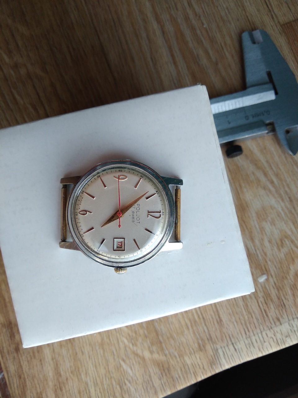

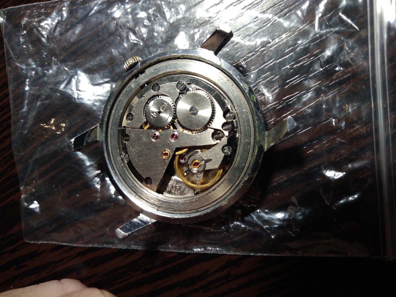

Сообщение от Slaw2 Посмотреть сообщение

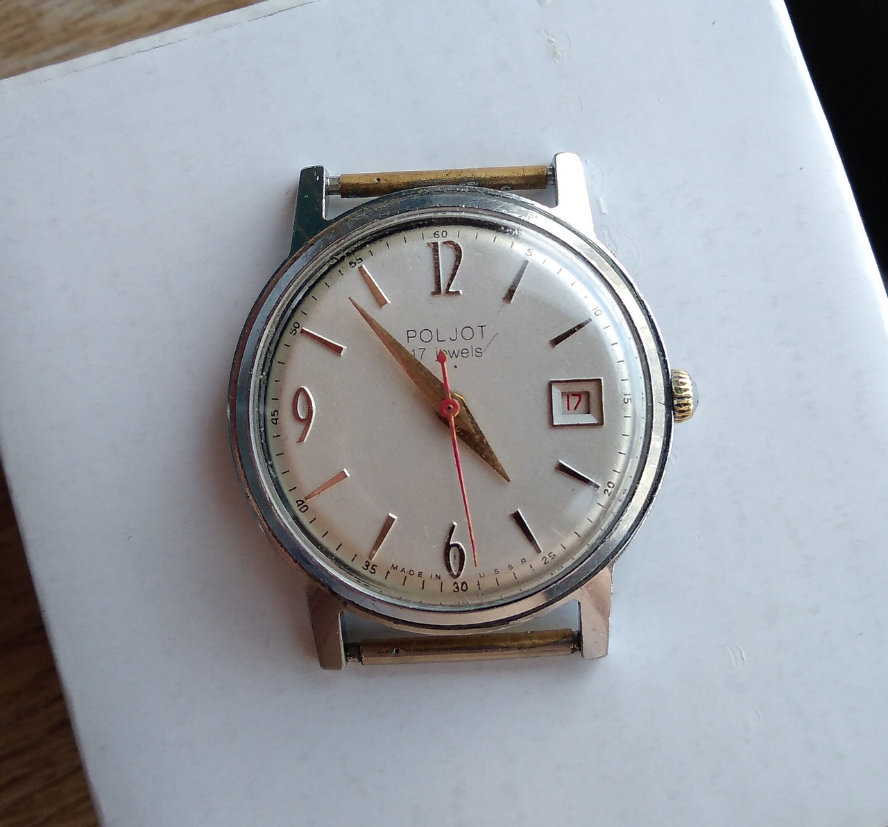

Вот сделал несколько фото
Механизм в корпусе не закреплен, держится только крышкой
Немного увеличил фото

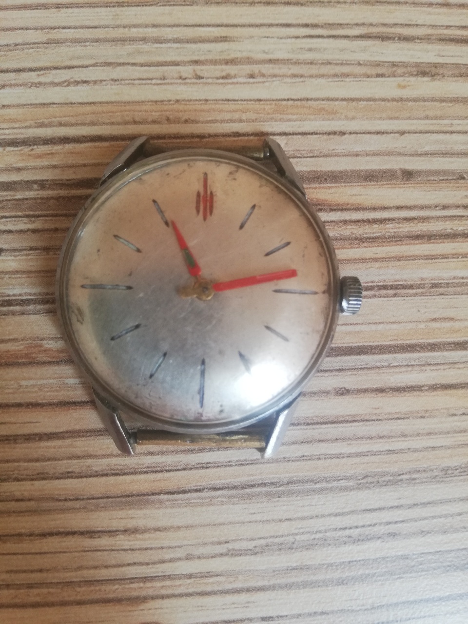

эти часы несколько похожи на те что продаю я.

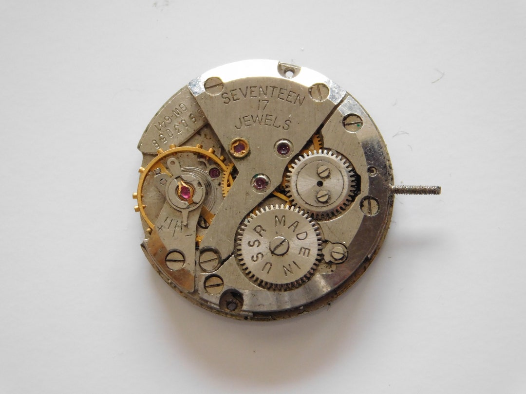

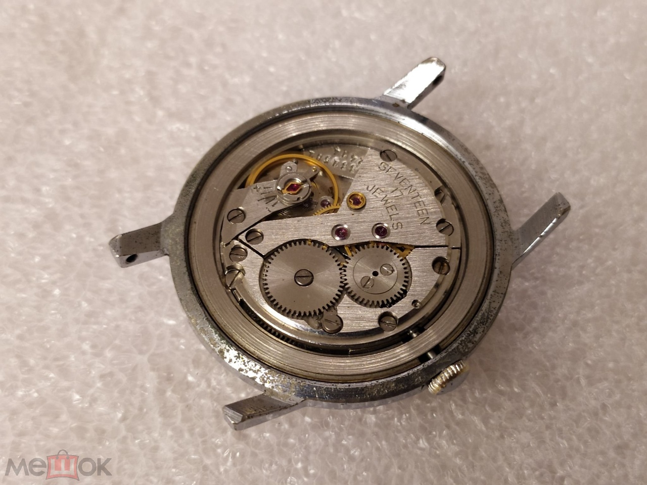

Походу это какая то экспортная маркировка для экспорта, что бы не светить реальный индекс часов или производителя (тогда в европе были хитрые законы по пошлинам на экспотрные часы), хотя на самих часах стоит заводное колесо с "мейд ин юсса"
Вот такой же мех от суперэкспортных, от коллекционера из Швеции
