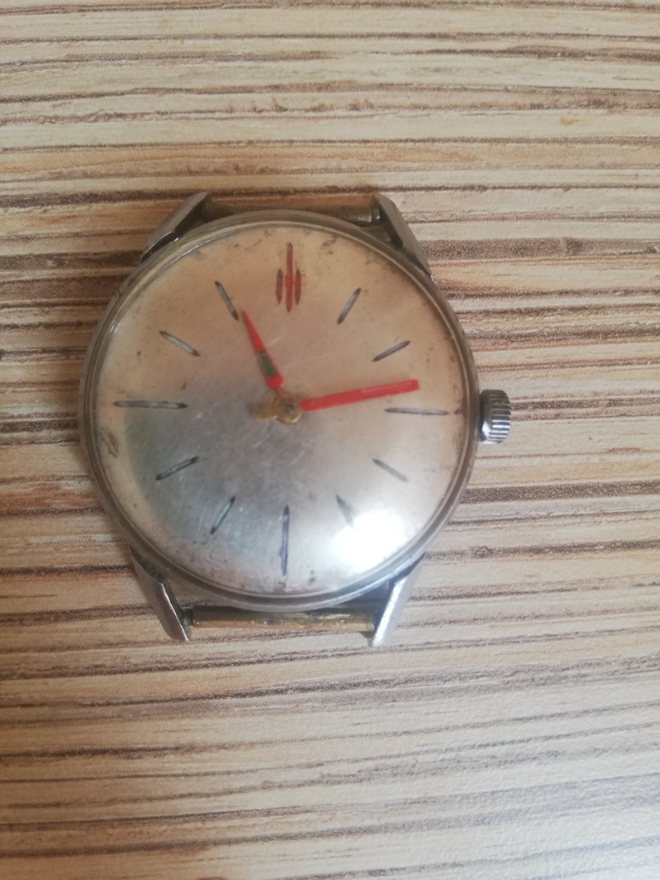

КУПИЛ ПОЛЕТ 2414 , ЭТО КОТЛЕТА ИЛИ НОВОДЕЛ?
Вложений: 4
Приветствую.
Купил часы Полет 2414, дома открыл крышку и увидел механизм:
Внешне это 2414, но без логотипов завода, без калибра, возле серийного номера стоит GW641.
Пожалуйста, помогите понять , что это за механизм?
Может надо вернуть часы продавцу.
Фото прилагаю

egoregorov 05.04.2023 14:14
а все часы показать? а фото нормальные, при дневном свете, а не при лучине сделать?
Alfatron 05.04.2023 14:25
От 1 МЧЗ такие встречал, нв мосте гравировка - 17 камней и 1 МЧЗ в пятиугольнике. На колесе так же 1 МЧЗ. Номера калибра не было.
egoregorov 05.04.2023 14:33
Вложений: 1
мне помнится, что такие маркировки шли на механизмах, которые уходили или за рубеж, в страны СЭВ или за бугор, в страны кап мира...

Slaw2 05.04.2023 14:55
Подлинный механизм, встречается реже чем с надписями, вам повезло.
Alfatron 05.04.2023 15:39
Сообщение от egoregorov (Сообщение 6696668)
Alfatron, не понял вашего ответа) тут нет гравировок, да и вопрос не об этом, вроде)
Я о таком оформлении меха, как на фото, единственное отличие от ранее встречавшегося, 1МЧЗ не в ромбе, а в пятиугольнике и доп на платине - GW641.
Так тут и возникает вопрос, на сколько правильные часы без иной маркировки, кроме GW641.

Serrgey 05.04.2023 19:33
Сообщение от Alfatron (Сообщение 6696726)
https://i.postimg.cc/pTBHmDrg/Poljot2414.jpg
А у кого-то есть часики с GW641 ?
TonyG 05.04.2023 20:07
Вложений: 1
Походу это какая то экспортная маркировка для экспорта, что бы не светить реальный индекс часов или производителя (тогда в европе были хитрые законы по пошлинам на экспотрные часы), хотя на самих часах стоит заводное колесо с "мейд ин юсса" :D
Вот такой же мех от суперэкспортных, от коллекционера из Швеции
