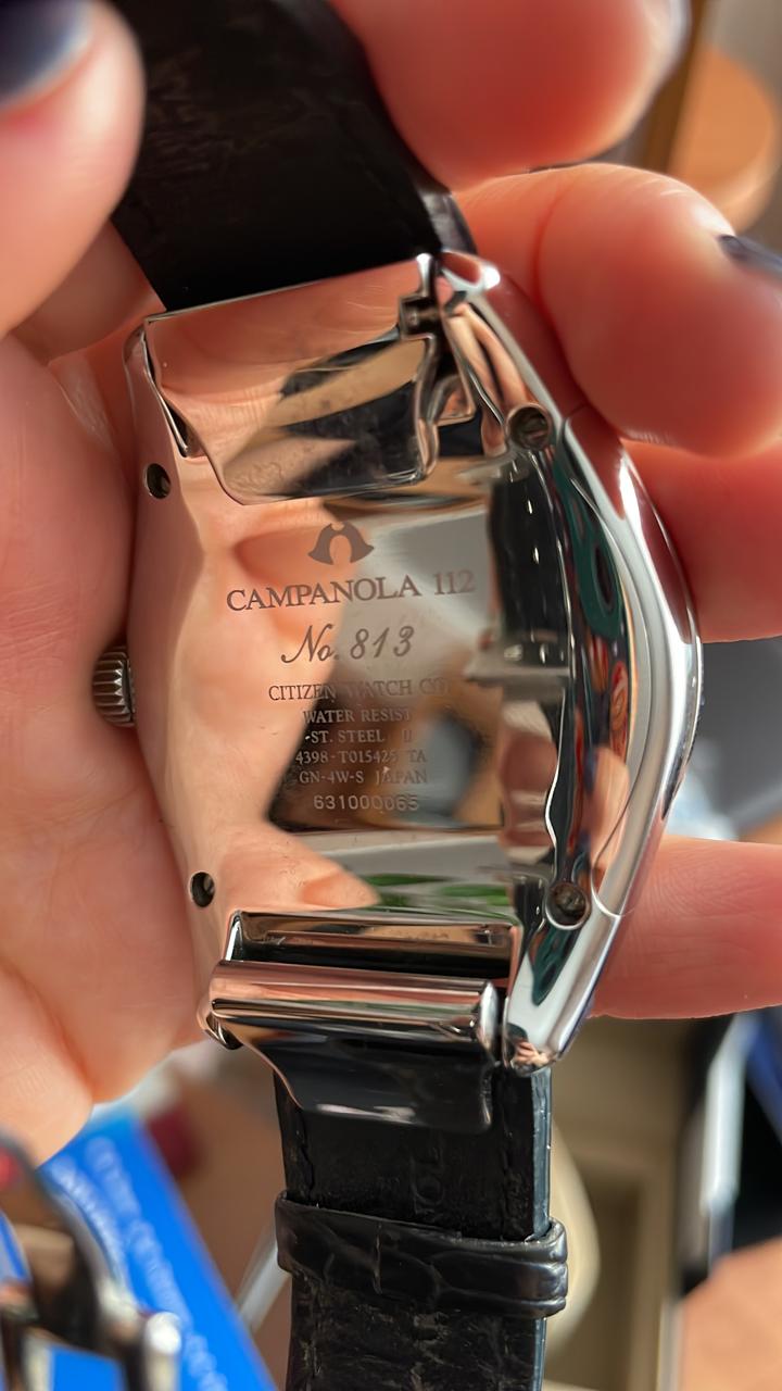

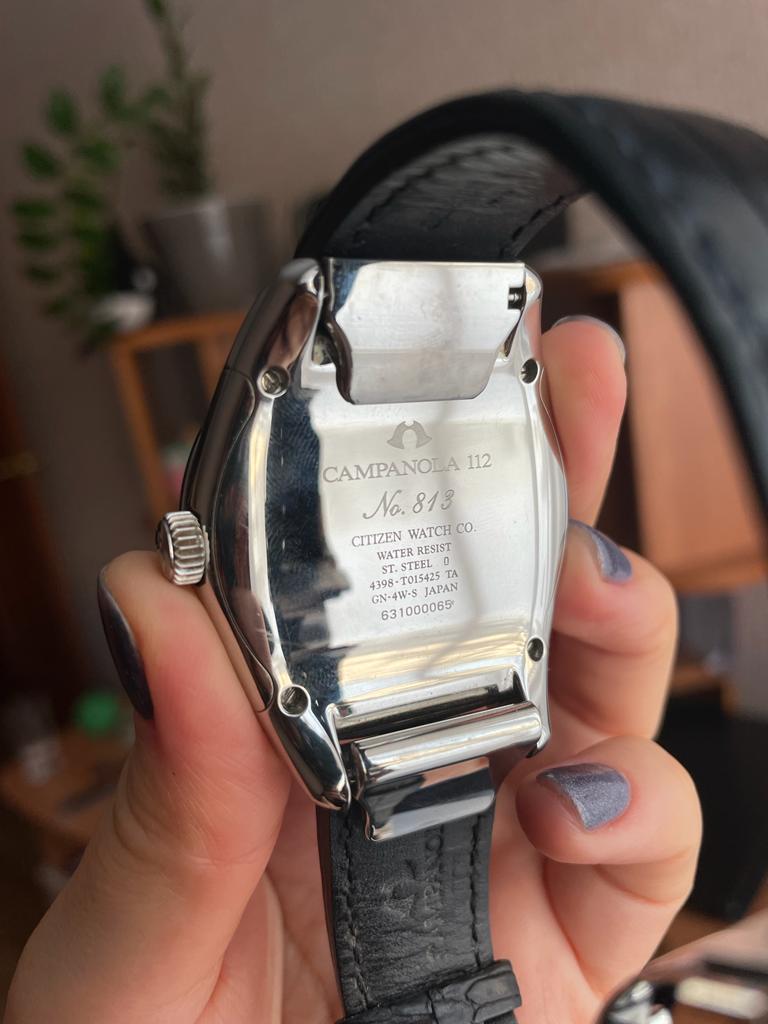

Фото задней крышки часов можете приложить ?

[ATTACH]Нажмите на изображение для увеличения
Название: WhatsApp Image 2023-03-11 at 08.57.27.jpeg
Вот такой вид сзади
Название: WhatsApp Image 2023-03-11 at 09.02.36.jpeg

Они на батарейке или аккумуляторе - эко драйв ? Если на батарейке то проще - её легче найти и купить . Если аккумулятор то придётся заказывать ,проще всего искать его и заказывать на Алиэкспресс. По идее если раскрутить эти 4 винта , крышка просто поддевается специальными ножами для открытия крышки.
