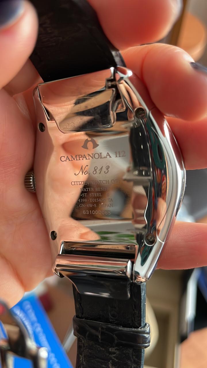

Приветствую всех,
подскажите если кто знает. Моя кампанола перестала ходить, часовщик сказал, что нужно заменить аккумулятор, но сам за это браться не решился.
Прочел здесь же на форуме, что замена батарейки на этих часах не такая простая - болты выкруть можно, а чтобы саму крышку снять требуется применять усилие. Есть вероятность поцарапать полировку. Опасаюсь.
Может кто с этим сталкивался и знает как необходимо крышку снимать, чтоб не поцарапать?
Или может кто нибуть может порекомендовать мастерскую/мастера в Москве кто имел дело с кампанолой?
Заранее благодарен отозвавщимся!
Sakko52 10.03.2023 10:28
Фото задней крышки часов можете приложить ?
Marcus27 11.03.2023 02:20
Вложений: 2
[ATTACH]Вложение 3535039[/ATTACH]
Вот такой вид сзади
Sakko52 11.03.2023 08:11
Они на батарейке или аккумуляторе - эко драйв ? Если на батарейке то проще - её легче найти и купить . Если аккумулятор то придётся заказывать ,проще всего искать его и заказывать на Алиэкспресс. По идее если раскрутить эти 4 винта , крышка просто поддевается специальными ножами для открытия крышки.

sonirk 14.03.2023 15:00
Marcus27
Калибр 4398, который стоит в часах, работает от обычной батарейки. Инструкция к калибру гласит, что там "1 small silver storage battery 280-39 (SR626SW)", время работы - примерно 3 года. Думаю, что с ее заменой справится вообще любой пряморукий часовщик. А учитывая, что на этом форуме в ветке ремонта часов модератором является Андрей Крукович, который, судя по записи в профиле, тоже из города Петропавловск-Камчатский, и, наверняка с ремонтом часов точно "на ты", вы должны найти с ним общий язык по поводу замены батарейки в этих замечательных часах.

Gorantigo 24.03.2023 07:08
Я на этих часах менял недавно батарейку (в обычной часовой мастерской в Ижевске). Вообще никаких проблем не возникло, открутили винты, сняли крышку, вставили батарейку, закрути винты.
