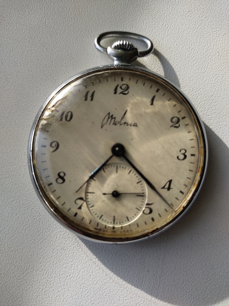

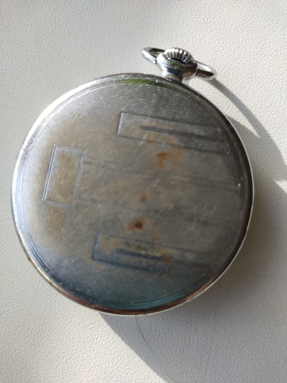

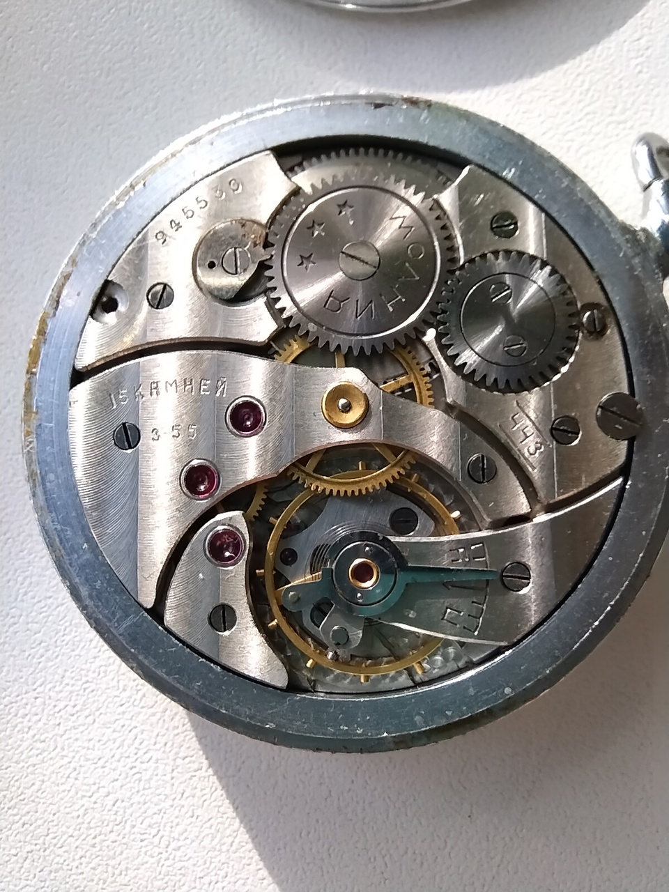

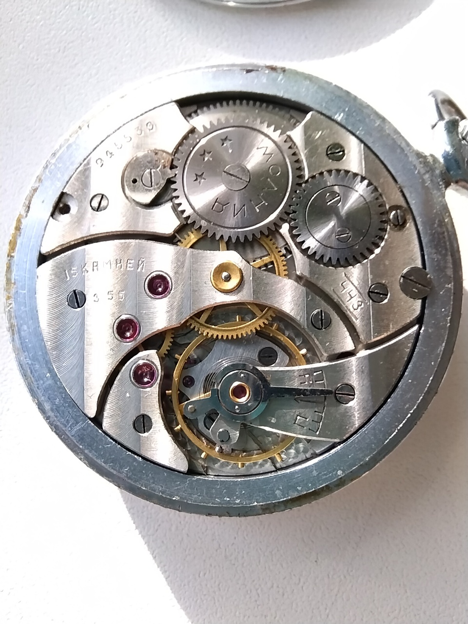

Здравствуйте, приобрел тонкую Молнию, не идёт, заведена до упора (по крайней мере ЗГ не крутится в сторону завода).
На вскидку: стекло убито, корпус тоже, задняя крышка протерта, циферблат вроде тоже не очень. ЗГ на удивление отличная, стрелки хорошие, механизм вроде целый. Поправьте\добавьте если что упустил.
3 квартал 1955 года? Ценность околонулевая? Все аутентично?
Восстанавливать нет смысла?
Часы брал из-за такого декорированного механизма, может под марьяж, подскажите где, кто делает, сколько будет стоить? Не в теме. Приму любые адекватные советы и рекомендации.

Цена действительна не высока, механизм не плохой, сделать может любой часовщик, если баланс не сломан, если сломан искать замену.

любой часовщик сейчас только батарейку поменять может...)) и то не во всех часах))) к любым не ходите!)
ищите мастера, который работает с механикой. обычно, у них на точке стоят будильники советские и советские наручные часы)) он все посмотрит и вынесет вердикт, что делать с часами...
найденный баланс 50 на 50, что подойдет...
так что, к мастеру!!,,,

Носил к часовщику - тот сказал что баланс не от этого механизма стоит, он не подходит, у него таких запчастей нету.

все правильно.
найдите на М или А нормальную рабочую молнию и купите. по форумам часовым походите посмотрите... найдете.
такую на марьяж можно...
