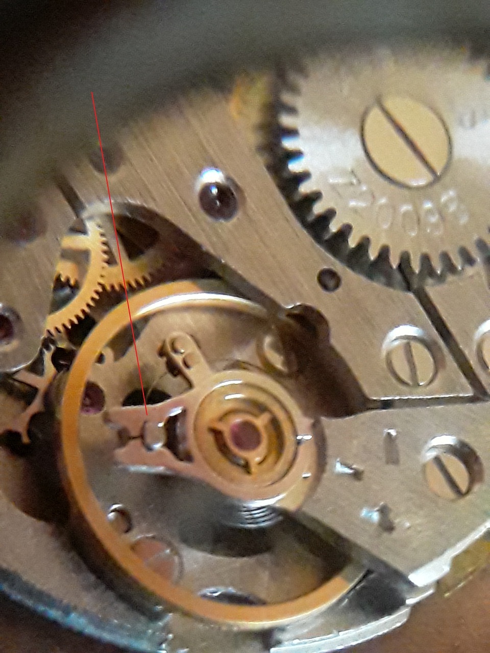

Добрый день, уважаемые форумчане!
Собираю Зарю 2009В.
Собрал. Часы заводились буквально с полоборота. Снял баланс и видимо камнем не попал между рожков вилки. Идут только если часы качнуть. Подскажите, пожалуйста, можно ли двигая колонку выставить камень между рожков? Или нужно снова снимать баланс? На всякий случай фото чего собираюсь двигать.
Снимать баланс очень не хочется. Ставить его на моей модели очень проблематично. Мало того, что следишь за подкладкой, чтобы она не выпала, так ещё шевелишь всю конструкцию, чтобы всё встало на свои места. У меня это занимает очень много времени. Вот интересно это все Зори такие или у меня такой экземпляр.
Ещё вопрос по минутнику. Он снимался и одевался без усилий. Миутная шла нормально, но в какой-то момент остановилась. В этой модели он поджимается?

1. Вам надо выставить выкачку, т.е. точку равновесия баланса. Вы верно на рисунке указали на нужный регулятор. Поворачивая конец волоска добейтесь чтобы при спущенной пружине конец анкерной вилки был ровно посередине между ограничителями хода. Конечно, все это быстрее и проще делается по прибору. После регулировки выкачки потребуется регулировка точности хода.
2. Если память не изменяет, то на этом калибре минутник и должен свободно вращаться. Фрикцион расположен на колесе, которое приводит в действие минутник. Но поджать этот фрикцион не так просто как минутник. требуется разборка колеса. Скорей всего, достаточно будет промыть колесо в бензине от масла, которое в избытке попало внутрь фрикциона.
