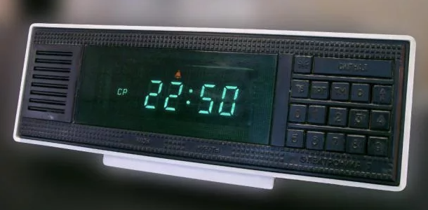

Добрый день, всем.
Такая ситуация. Часы Электроника 7-21-01 стали довольно сильно отставать.
Заменил кварцевый резонатор. Купил вот такой: Кварцевый резонатор 32,768 кГц, корпус 03x08, нагрузочная емкость 12,5 пФ, точность настройки 100 ppm, марка TF38, 1 гармоника.
Теперь часы убегают вперед на 4 секунды в сутки. А по характеристикам которые написаны в инструкции к часам должны +,- 1 секунду.
Это резонатор виноват? Надо купить другой? Или что-то другое?
С уважением, Алексей.

Если в цепи кварца есть подстроечный конденсатор, то проще подстроить под новый кварц. А так, подбирать кварц можно очень долго.

По моему опыту он служит не для настроики скорости , а что бы произошла резонация кварца. Подстроика в область резонации. Именно в подобных часах .

Именно с этой моделью не сталкивался, поэтому могу ошибаться. В других же, будь то кварц или электроника, подстроечным конденсатором всегда удавалось настроить точность хода после замены кварца.

По-моему, 100 - это многовато. Эти кварцы обычно бывают с точностью хотя бы 20 ppm (если, конечно, ppm-ы не китайские ). А так, 100 ppm соответствуют 8,64 секунды...

Понял. Посмотрел в том же магазине, есть точность настройки и 15 ppm и 20 ppm.
Заказал оба. Буду экспериментировать.
Всем спасибо.

Экспериментировать не надо , подходит кварц от любых кварцевых или электронных часов. , ну кроме часов\радио.
Добавить по 15..20 пФ с каждой стороны кварца и проверять. Эти ёмкости можно безболезненно увеличивать до 47 пФ с каждой стороны, чем больше ёмкость - тем медленнее ход.

в японских мануалах 70х годов точность настраивалась подбором емкостей (или подстроечным конденсатором с дальнейшей установкой необходимой емкости)

Подстроечный конденсатор при нормальном кварце обеспечивает настройку примерно +\- 10 сек. в сутки. Подходит любой часовой кварц от старой материнской платы. А в рознице много всякого бракованного дерьма.
