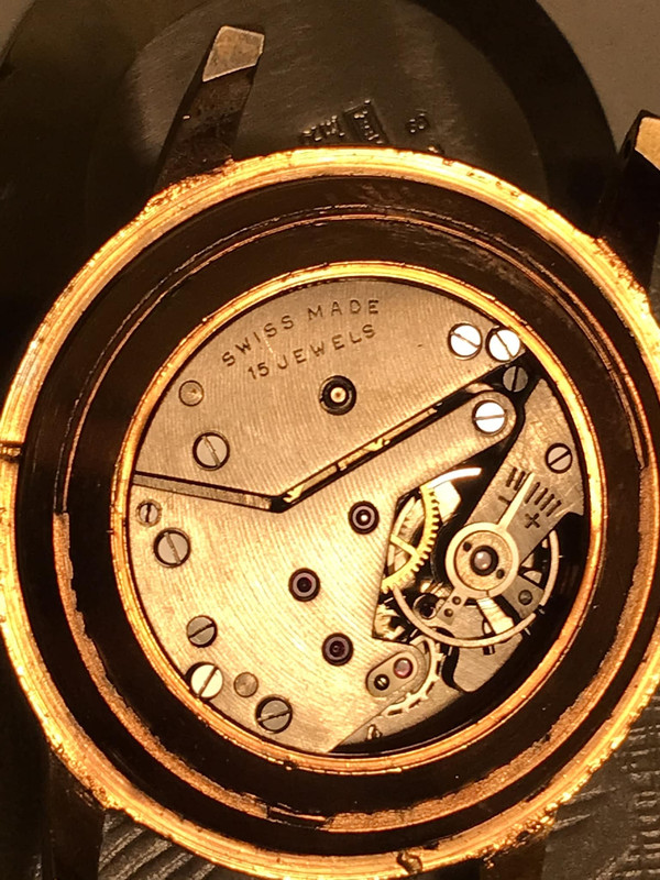

Доброго времени суток, почтенное общество!
Не смог я удержаться и купил старые неработающие часы Fero
Вскрытие показало, что сломан вал на балансе.
Вопрос следующий: как определить тип механизма и тип нужного баланса,
которых в продаже полно (см. по ссылке). Как называется мой баланс?
Желательно пошагово. Спасибо неравнодушным!
Фото механизма прилагаю:

Сообщение от Shabidabidoo Посмотреть сообщение
...старые неработающие часы Fero
Привет!
В самом низу фото, по центру ,рядом со спусковым колесом, виднеется клеймо .Покажите его поближе. может и определит кто.
Механизм со штифтовым спуском.

Ebauches Bettlach cal. 1197 (EB 1197)

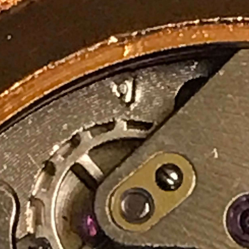

Сообщение от Odissey Посмотреть сообщение
Привет!
Вы об этом?

На этом механизме клеймо под циферблатом. Рядом со спуском какие-то буквы и цифры обычно. Что означают хз.
