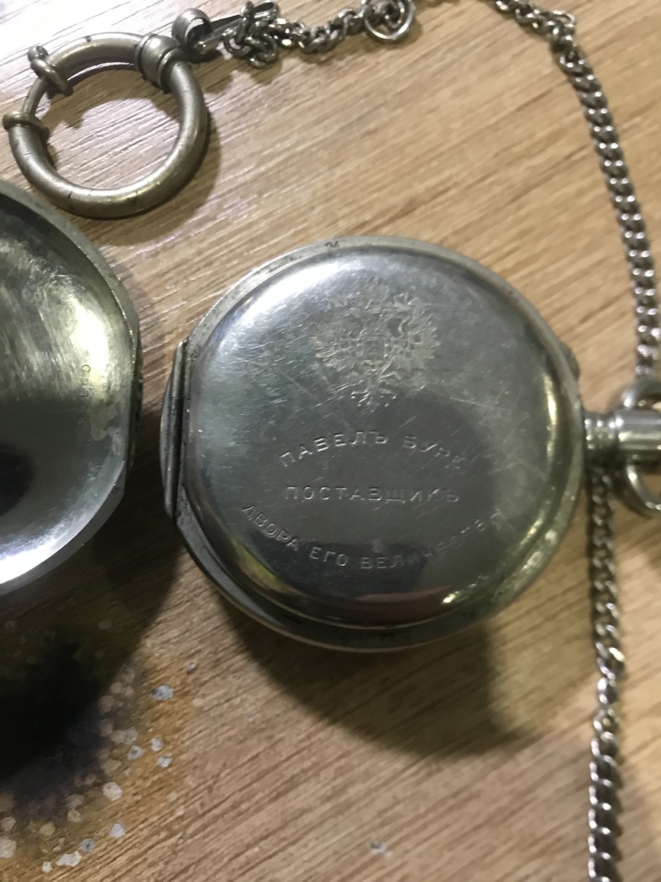

Добрый вечер. У меня есть карманные часы Павел Буре 1913 года. У этих часов сломана ось маятника и лопнула пружина. Для меня эти часы очень значимы. В моём городе (Курске), половина часовщиков не берутся, а половина говорит что за такой ремонт возьмёт не менее 20000р, один часовщик сказал подойти после нового года( очень на него надеюсь).
И я уже четыре месятся не могу их починить. Отдавать за ремонт 20000 не очень хочется. Самому разбирать часы боязно, т.к. нет опыта( я в этом деле новичок).
Возможно кто-то сможет мне помочь? Есть ли кто-то из Курска или близлежащих населённых пунктов( или в крайнем случае из Петербурга, т.к. я летом там буду)?
Помогите пожалуйста.
фото часов я прикрепил.

Кроме полного ремонта , еще и стекло надо изготовить .

Ось баланса (а не редко еще и камни битые к ней прилагаются), порвана пружина, нет стекла, оторвана крышка. Это только из очевидного. Если подумать, то двадцатка не так уж и много.

Стекло в эти часы надо очень хитрое - старинное тонкостенное "сковородкой". Сферическое не подойдет. Технически вклеить стекло самое простое. А вот возится с балансом, пружиной и битыми камнями ( на этом механизме это почти наверняка) уже серьезней.

Я понимаю, что серьёзнее. А пружина сложно меняется или чиниться? И Нужно где-то баланс найти или выточить ось. Вот не могу найти человека, который продаёт Баланс или может выточить ось. А вы мне сможете с этим помочь?

Ось только точить. И это достаточно муторное мероприятие, которое требует серьезного станочного парка и опыта. Искать баланс бесполезно, с взаимозаменяемостью в те годы было плохо. Пружину поменять не сложно, но ее надо иметь. Ваши часы требуют ремонта серьезным часовщиком, а их услуги стоят дорого. Батареечник и мастер с базара тут не помогут. Не факт, что есть экономическая выгода поднимать эти часы. Для перепродажи точно бессмысленно, только если очень дороги в личном плане.
