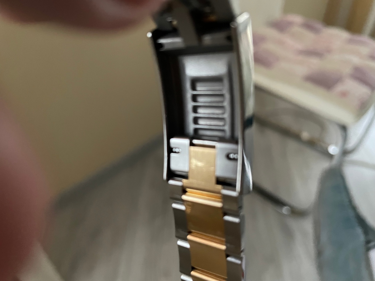

Вопрос про глайдлок
Глупый вопрос, но может кто-то еще задавался подобным
Подскажите, пожалуйста, есть ли какие-то рекомендации по правильному положению глайдлока? Сейчас он затянут почти до упора, чтобы получить минимальную длину браслета. Наверное, это не совсем правильно? Хотел снять еще одно звено, но потом подумал, что в таком положении браслет максимально повторяет форму запястья. Может именно так и правильно?
В общем, если есть какие-то идеи на этот счет- поделитесь, пожалуйста. В магазин ходил, они сказали, что в первый раз слышат такой вопрос.

По моему вообще без разницы, насколько он застегнут. Посмотрел на свой, довел до упора, застегнул (мне правда так несколько неудобно ) вполне нормально выглядит. В общем я бы не заморачивался...

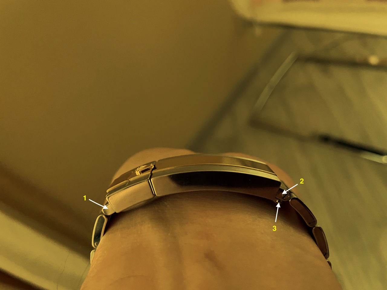

Сообщение от DemAn Посмотреть сообщение
Да, есть такие, кому не живётся спокойно
Правильным положением можно считать то, которое будет устраивать лично Вас. На мой взгляд, всегда должна иметься возможность регулировки в обе стороны, но при этом, основная часть застежки должна максимально прилегать к браслету, а для этого глайдлок должен быть распущен обеспечивая максимальную длину браслета.
Факторы, которые учитывал я при подгонке браслета:
- возможность регулировки в обе стороны
- правильное и удобное расположение часов на руке
- симметрия в точках 1 и 2, в этом случае звено выходящее из под браслета заканчивается на точке 3, что обеспечивает лучшее облегание руки браслетом.

Думал точно так же как Вы.. уже пошел обратно в бутик снять еще одно звено. А потом повертел застегнутые часы в руках, и решил, что при затянутом глайдлоке браслет лучше скругляется и в теории должен плотнее облегать запястье.
Опять же, еще один плюс к затянутому глайду: в дайверских часах расширитель браслета - это норма, а вот про суживатель браслета не слышал.
В итоге оставил как есть.

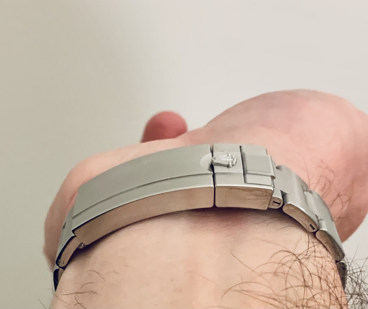

Уважаемый ТС!
Покажите фото на своей руке данной конструкции. Сверху, сборку и внизу. После этого будет понятно, что не так у вас, по комфорту.

Коллега, выше постом, привел фото/варианты, как это выглядит на него руке. Указаны даже точки. Покажите фото на руке, поможем с посадкой. Без фото сложно оценить запястье, удобство, комфорт и т.п.

Пока делал фотки- внимательно рассмотрел, как устроена застежка, и наконец-то сообразил, о чем говорил уважаемый Infinity.
Действительно, всё совершенно очевидно и просто, если немножко подумать.
Когда доберусь до дилера - попрошу снять еще одно звено.
Сейчас вся эта конструкция на запястье выглядит вот так:

Вот, отлично).
Почему просил фотографию, у всех разные запястья, да, вам надо именно убрать одно звено.
На своих часах этого бренда, всегда убираю первое звено на 6 часов, специфическое запястье, потом уже дальше решаю, убирать на 12 или нет.
