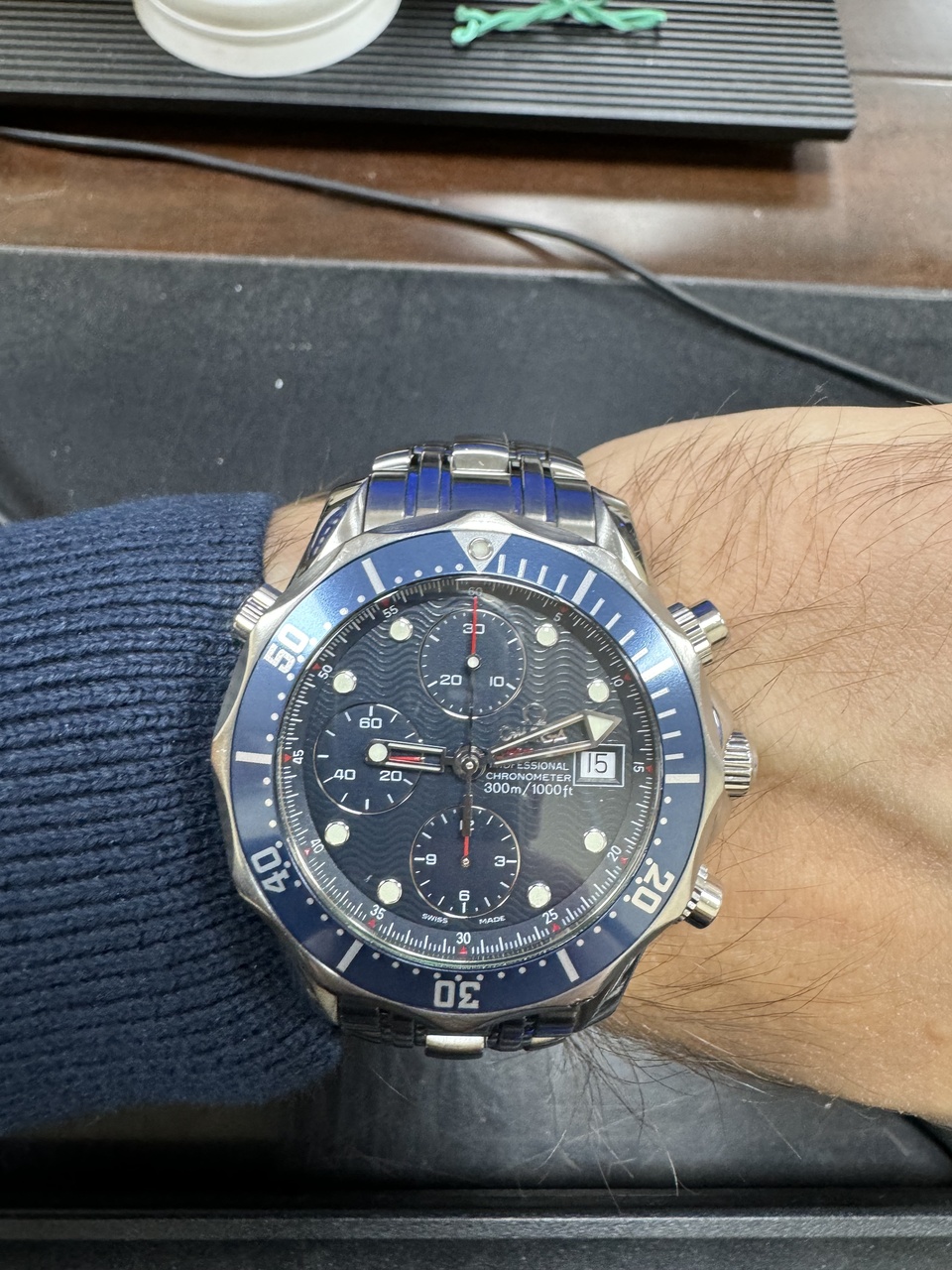

Всем привет!
Имеется Omega Seamaster 300 на калибре 1164.
Стала неправильно переводиться дата.
Дата вручную и автоматически стала переводится не в 12 часов, а в 7 часов.
Кто-нибудь сталкивался с подобным? Во сколько обойдется ремонт и что необходимо менять? В остальном часы работают без каких-либо нареканий.Спасибо!

А чего там менять?
Отдать мастеру-пусть глянет,что произошло.
Если ничего страшного,то стрелки перекинет.
Мне бесплатно на ДеВилль просто переставил мастер стрелки и все)))
Тоже в пол-второго ночи переводиться стала

У меня такое было на точно таких же часах. Как произошло не понял. С этим недугом, Вернее со скидкой на этот недостаток и продал.

Та это разве недостаток)))
Часам-то пофиг когда и где дату переводить)))-это мы тут морочимся,что не ровно в полночь,а вот в пять минут первого)))
А стрелки перекинуть-минутное дело.Для часовщика.

Привет, часы старенькие. Дело скорее всего в механизме перевода даты у данного производителя это проблема. При этом это не зависит от механизма, у меня это проблема и на кварцевых часах появилась - вроде чему ломаться.
А как итог 3 моих (калибр 1538, 8500, 9300) часов Omega в сервисе и у всех одна проблема - перевод даты.

Тоже были проблемы с переводом даты на 9300 и 8500 калибрах. У Омеги это своего рода фича.

Это проблема не визитная карточка Омеги, а практически всех механизмов с быстрой коррекцией часовой стрелки (шагом в час). ETA/Omega 1538, Omega 8500, 9300. Из других брендов самый яркие примеры -- Rolex 3185, 3186, Panerai серий 3000, 9000...
