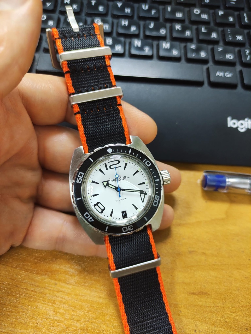

Коллеги, всем привет!
У меня одни часы восток, Амфибия 170273
с первого дня экспликации очень расстраивает то, как болтается во все стороны шляпка заводной головки. Разумеется в открученном от корпуса состоянии.
Причем вал вроде бы при этом не шатается.
Он правда практически не фиксируется нормально ни в одном положении, но это ладно
Так вот вопрос - это шатание шляпки - норма или брак?)

Особенность конструкции, т.е. норма. У Амфибии на валу нет телескопической вставки с пружинкой, как у современных часов: вал цельный на всю длину, головка свободно скользит по нему в небольших пределах. В крайнем положении — зацепляется для передачи усилия.
Простая и надёжная конструкция, которая ещё и защиту от ударов обеспечивает: при завёрнутой головке вал с ней полностью расцеплен.
Но вот болтанка есть, да. Вал не шатается, это именно головка по нему бегает.
Конструкция из 1960-х годов, тогда люфты никого не смущали.

Это не должно расстраивать.
Это должно радовать, потому что в такой конструкции заложена более высокая надежность часов при менее точной технологии изготовления и более сложных условий эксплуатации.
То есть, это не брак, а конструктивная особенность, которая защищает механизм от поломки при неидеальной соосности вала и механизма.
