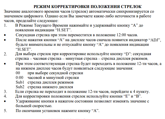

А вы стрелки по этому пункту инструкции настраиваете?Нажмите на изображение для увеличения

Сообщение от Demon933 Посмотреть сообщение
А вы стрелки по этому пункту инструкции настраиваете?Вложение 2005067
Именно!
Когда я захожу в этот режим, стрелки сдвигаются не ясно по какому принципу. Я выставляю их на нужное мне время и нажимаю А, чтобы применить. Стрелки начинают возвращаться на свое время кроме минутной +8/9минут
------- ДОБАВЛЕНО ЧЕРЕЗ 10 МИН --------
В общем решилась проблема только что.
Походу я инструкцию не так понимал. Я переходил в режим ручной корректировки стрелок и жал D чтобы отобразилось 0:00 на электронном табло (корректировки часовой и минутной) и выставлял то время, которое хочу на стрелках (двигал стрелки).
А походу надо все было поставить в режиме H.Set в положение 00:00. Нажал "А" и после этого стрелки встали точь в точь с электронным табло!
