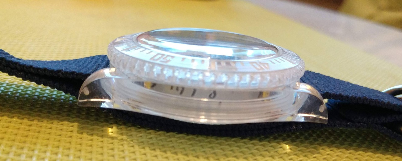

Не так давно собрал часы в акриловом корпусе:
http://forum.watch.ru/showpost.php?p...&postcount=177
Корпус заявлен под механизм NH35, но видимо, исполнение подкачало. Качество у него не очень классное - Безель болтается и двигается очень легко, на корпусе были заусенцы от литья.
Механизм туда становится, но не идеально, при сборке часов механизм подвижен в корпусе. Очень заметно если выдвинуть заводной ключ для подводки времени, сборка механизм-циферблат двигается влево-вправо эдак на 0.2-0.3 мм.
Никаких проставочных колец с корпусом не было.
Чем зафиксировать механизм внутри корпуса ?
На ум приходит скотч (термостойкий ?) , или липкая фольга (как она правильно называется?) - приклеить к пластиковому кольцу механизма кусочки слева-справа-вверху внизу.
Что думаете ?

Точить кольцо. До минимального разрешения на токарном станке, далее- мини-гриндер и финально- ручками. Потом протачивать место под заводной вал и ( если они ксть) под лапки крепления от смещения вверх/вниз.
Можно также попробовать латунную фольгу нужной толщины- обернуть вокруг механизма, чтобы вставал в корпус с натягом. Оставив естественно место для прохода заводного вала.
Ну или на худой конец- пластик: кольцо либо полосу.

Хм, а если взять алюминиевую полосу, добытую из пивной банки ?
Старый 27.10.2022, 16:32
dreamer13 dreamer13 вне форума
Регистрация: 10.05.2020
Адрес: Москва Россия
Сообщений: 73
Сказал(а) спасибо: 587
Поблагодарили 174 раз(а) в 28 сообщениях
Вырезал полоску из пивной банки.
Запихнуть ее между механизмом и корпусом - занятие не для слабонервных )
Теперь, если сбоку посмотреть сквозь прозрачный корпус, видно непонятные письмена про пиво )
