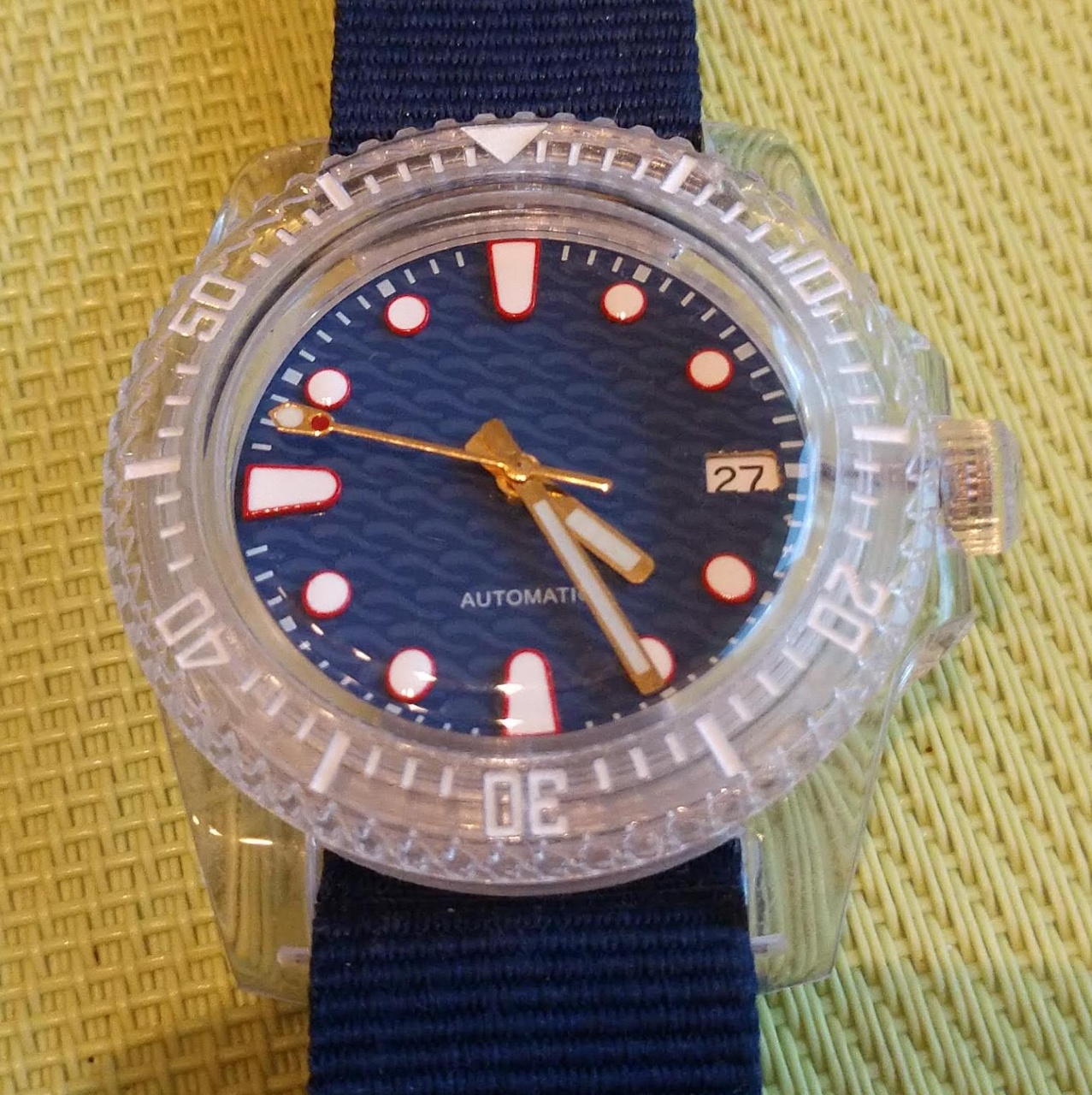

Не так давно собрал часы в акриловом корпусе:
http://forum.watch.ru/showpost.php?p...&postcount=177
Корпус заявлен под механизм NH35, но видимо, исполнение подкачало. Качество у него не очень классное - Безель болтается и двигается очень легко, на корпусе были заусенцы от литья.
Механизм туда становится, но не идеально, при сборке часов механизм подвижен в корпусе. Очень заметно если выдвинуть заводной ключ для подводки времени, сборка механизм-циферблат двигается влево-вправо эдак на 0.2-0.3 мм.
Никаких проставочных колец с корпусом не было.
Чем зафиксировать механизм внутри корпуса ?
На ум приходит скотч (термостойкий ?) , или липкая фольга (как она правильно называется?) - приклеить к пластиковому кольцу механизма кусочки слева-справа-вверху внизу.
Что думаете ?

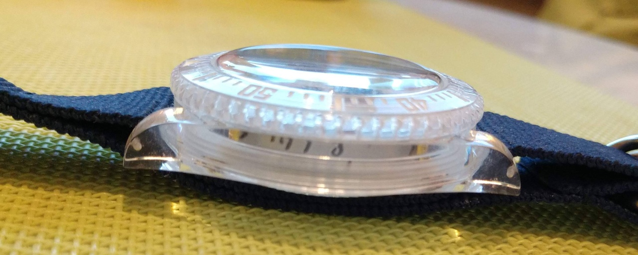

dreamer13 27.10.2022 16:32
Вложений: 2
Вырезал полоску из пивной банки.
Запихнуть ее между механизмом и корпусом - занятие не для слабонервных )
Теперь, если сбоку посмотреть сквозь прозрачный корпус, видно непонятные письмена про пиво )
Вложение 3475245 Вложение 3475246
