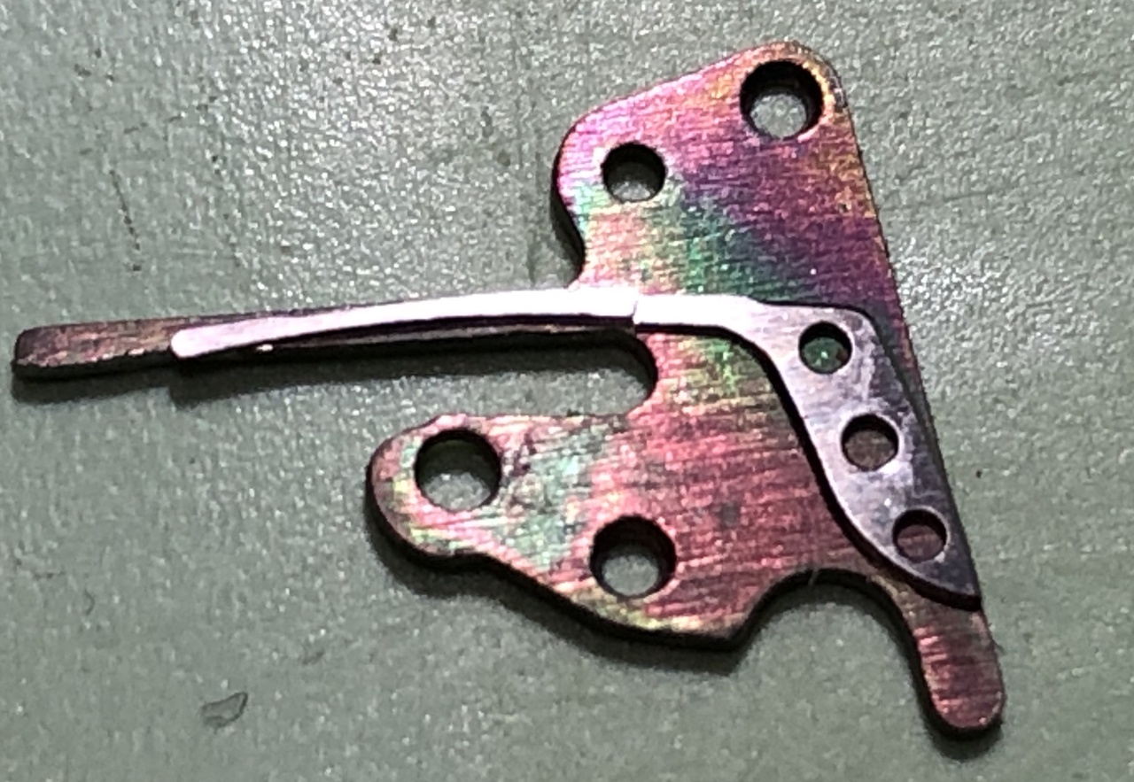

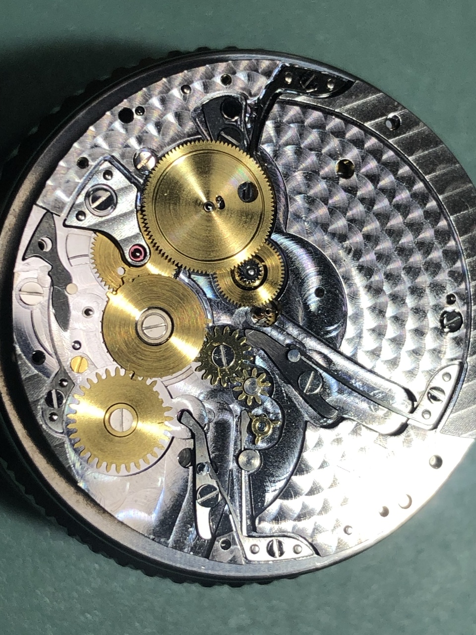

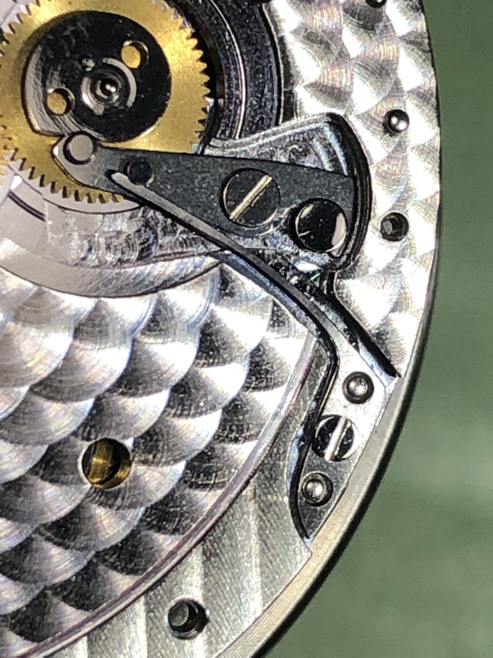

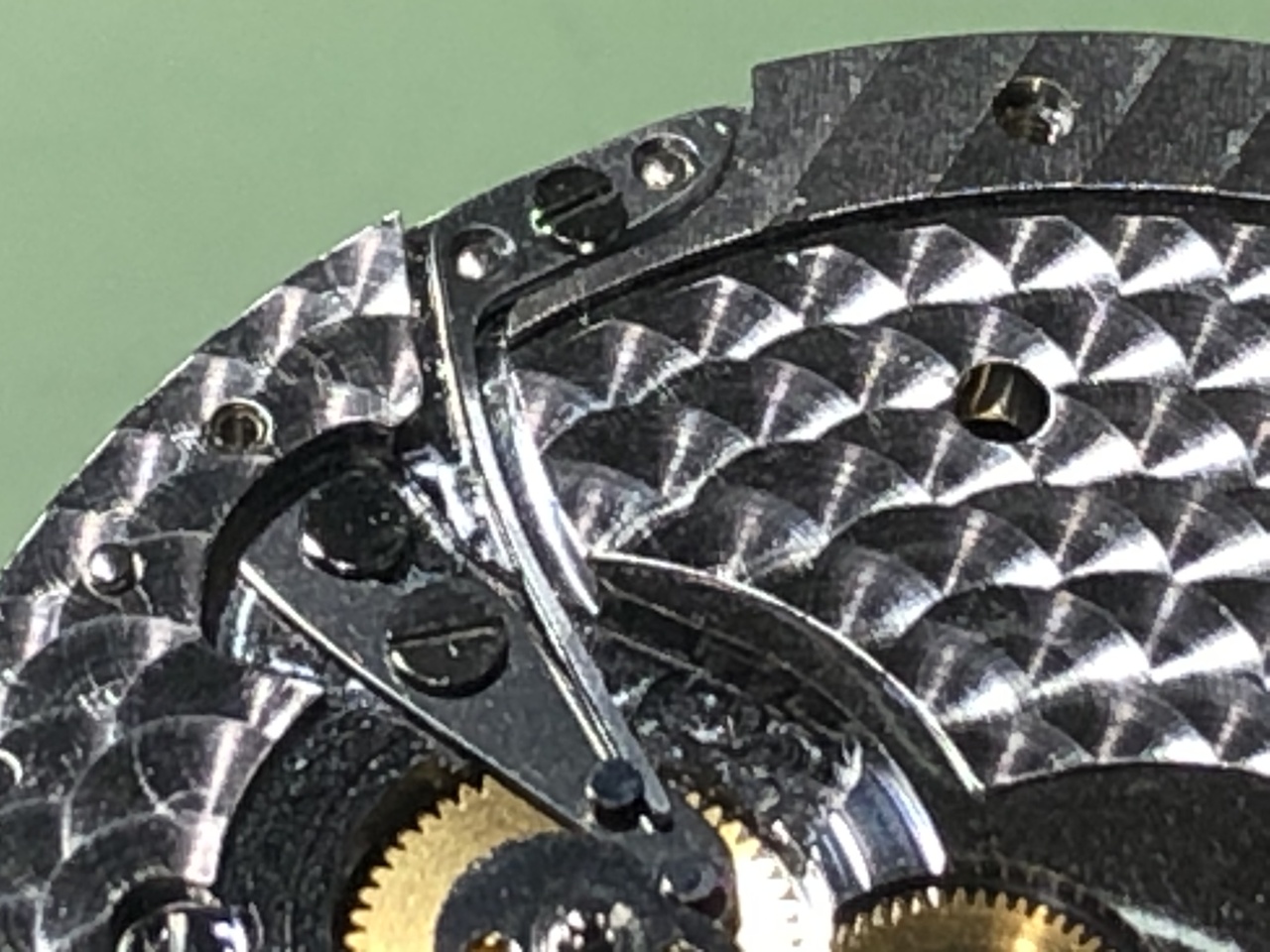

Вот такой breguet c модулем большой даты.

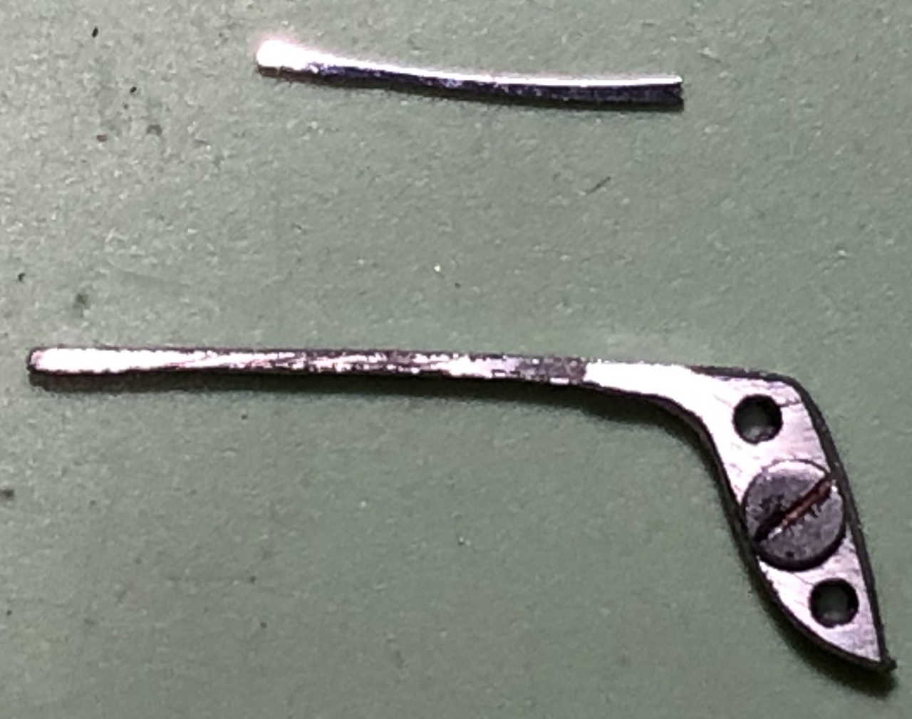

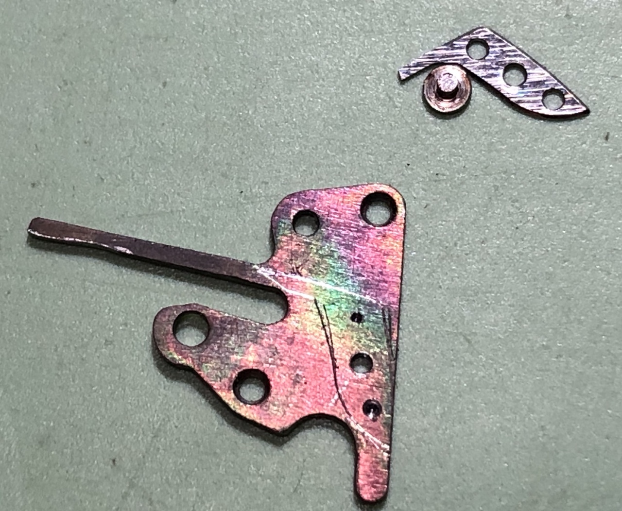

Сломано коемчего, в т.ч. пружинка рычага.

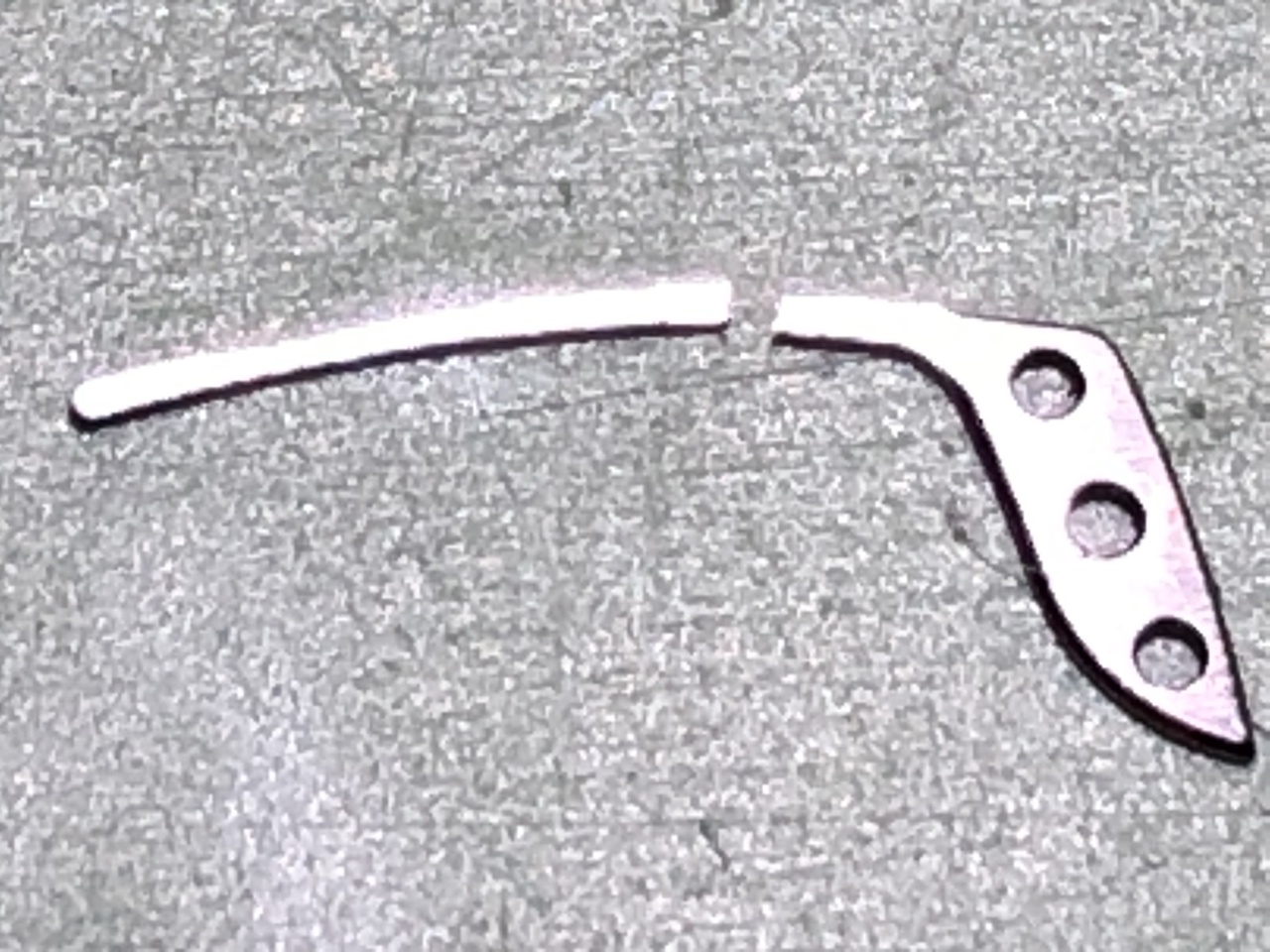

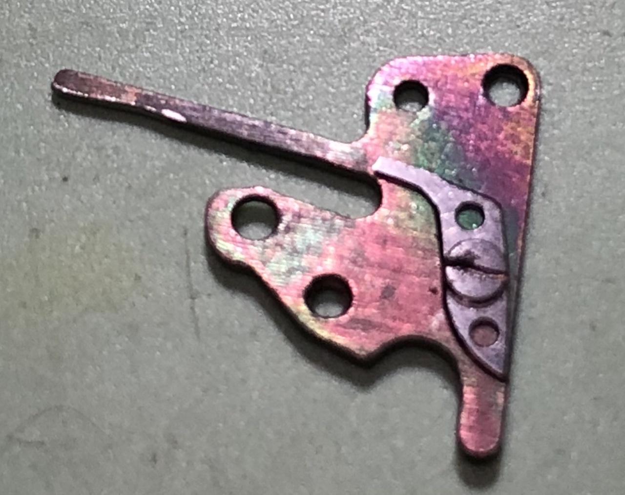

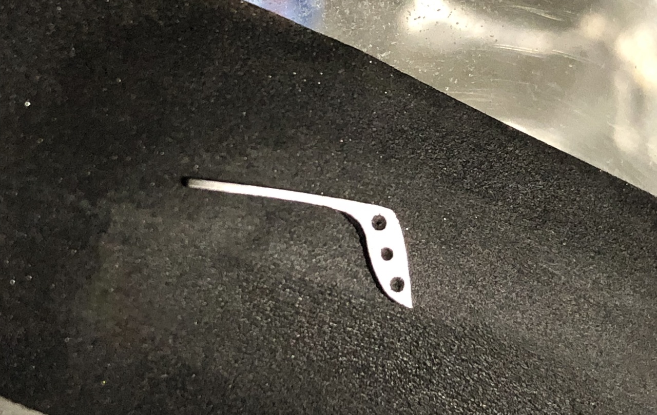

На заказ для премиальных калибров сейчас дорого и долго, с одной стороны, а с другой - это ж не зубья нарезать, а просто пружина. Решил делать.
Донор - пружина ремонтуара от ЗИМ. Просто, что попалось под руку.
Единственное - пришлось по толщине с 0,6 мм до 0,2 мм шлифовать.,,
Точил ручной машинкой с алмазной насадкой.

Спасибо за проделанную работу Мастер!!!
Крайне Важно обработать без заусенец и шрамов края в месте напряжения, для того чтобы не пошли трещины!

Ну а где самое интересное- как выглядит ручная машинка с алмазной насадкой и как деталь фиксировалась при обработке?
Старый 13.09.2022, 23:55
Аватар для Anth
Anth Anth вне форума
Регистрация: 04.11.2012
Адрес: Россия, Самара
Сообщений: 8,381
Сказал(а) спасибо: 2,822
Поблагодарили 30,038 раз(а) в 4,708 сообщениях
Сообщение от hardloaf Посмотреть сообщение
Ногтевая машинка)))
Но вроде как очень полезна оказалась.
Фиксировалась между большим и указательным пальцами. Жутко неудобно - зато быстро. Нужно конечно клеить на дерево, как ювелиры делают. Удобнее на порядок.
