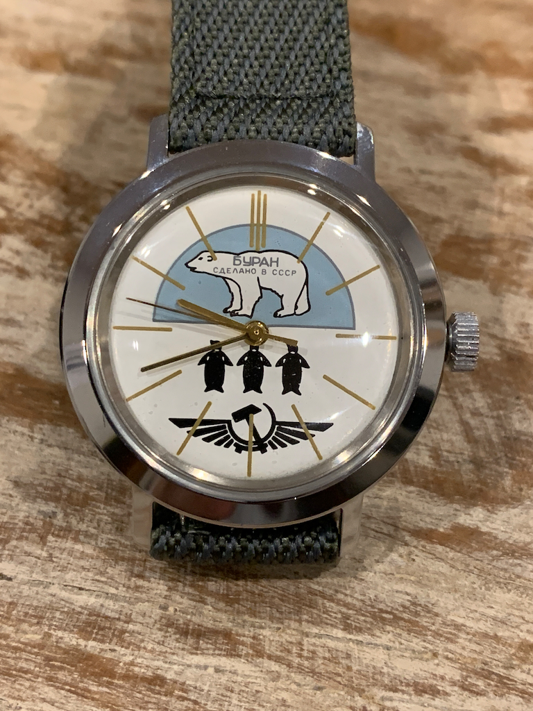

Достался тут советский нечастый Восток с практически идеальным циферблатом. Пока разбирал для репассажа заметил, что по краю краска уже осыпается. Хочется прыснуть на него тонким слоем лака, но вот не уверен станет ли от этого лучше. Можно ли так делать? И вообще ценные мысли и идеи приветствуются!

кстати, при проектировании часов, это важный момент, сам немного этим увлекаюсь, рант (или садит корпуса) часто прижимается непосредственно к циферблату, что приводит к деформации лкп. Мы оставляем обычно неск соток «свободного пространства» чтобы этого не происходило. В часах эконом сегмента (5-7 лет и на мусорку) над этим думать мало смысла, поэтому края лкп циферблата обычно повреждены.
Теперь к вопросу. Если думать о возможности реставрации при проектировании часов, то наверное, разработчик подумал бы и об этом. Но если это «5-7 лет..» то увы.
Поэтому лучший вариант - почистить циферблат от пыли и не трогать. Мы же не знаем как поведёт себя новый лак со старым покрытием, во первых. А во вторых, «локально» лак не наносится. Будет видна граница перехода.
Так что лучше не трогать.

Лак наноситса из балончика , акриловыи. Первыи слои тонкии , что бы он стал засыхать буквально через секунды. Тогда ничего не поплывет. В дальгеишем можно еще раз, два покрыть . Последующии слои не успеет повредить основу.
Тогда не края, а весь циферблат нужно укрывать.

Тут весь циферблат это просто несколько слоев штамповки с кучей тонких линий. Если хоть что-то поползет то будет плохо. Поэтому я решил последовать совету всех и оставить его в покое Надо и в правду сперва поупражняться с аэрографом, лаками, размером капли и все такое. Задача нанести слой лака так, чтоб его не было видно вообще и он не залил рельеф печати, т.е. слой должен быть минимально возможным.

По моему цифер в отличном состоянии , только попортить можно ....

Да не, пошёл осыпаться... Краской в тон по краю, я бы закрепил. Лак тут вряд ли поможет, хотяяя...
вот с этим согласен.
