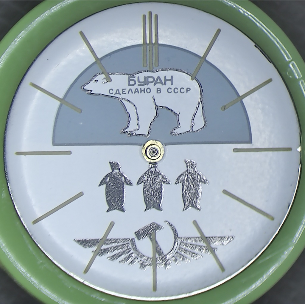

Достался тут советский нечастый Восток с практически идеальным циферблатом. Пока разбирал для репассажа заметил, что по краю краска уже осыпается. Хочется прыснуть на него тонким слоем лака, но вот не уверен станет ли от этого лучше. Можно ли так делать? И вообще ценные мысли и идеи приветствуются!
Anth 10.09.2022 22:35
кстати, при проектировании часов, это важный момент, сам немного этим увлекаюсь, рант (или садит корпуса) часто прижимается непосредственно к циферблату, что приводит к деформации лкп. Мы оставляем обычно неск соток «свободного пространства» чтобы этого не происходило. В часах эконом сегмента (5-7 лет и на мусорку) над этим думать мало смысла, поэтому края лкп циферблата обычно повреждены.
Теперь к вопросу. Если думать о возможности реставрации при проектировании часов, то наверное, разработчик подумал бы и об этом. Но если это «5-7 лет..» то увы.
Поэтому лучший вариант - почистить циферблат от пыли и не трогать. Мы же не знаем как поведёт себя новый лак со старым покрытием, во первых. А во вторых, «локально» лак не наносится. Будет видна граница перехода.
Так что лучше не трогать.

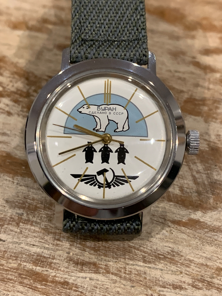

hardloaf 11.09.2022 17:23
Вложений: 2
Тут весь циферблат это просто несколько слоев штамповки с кучей тонких линий. Если хоть что-то поползет то будет плохо. Поэтому я решил последовать совету всех и оставить его в покое :) Надо и в правду сперва поупражняться с аэрографом, лаками, размером капли и все такое. Задача нанести слой лака так, чтоб его не было видно вообще и он не залил рельеф печати, т.е. слой должен быть минимально возможным.
Вложение 3456989
Вложение 3456990

4MASTER 12.09.2022 08:35
По моему цифер в отличном состоянии , только попортить можно ....
Trops 12.09.2022 13:31
Сообщение от 4MASTER (Сообщение 6549841)
Да не, пошёл осыпаться... Краской в тон по краю, я бы закрепил. Лак тут вряд ли поможет, хотяяя...
Anth 12.09.2022 13:35
Сообщение от Trops (Сообщение 6550029)
вот с этим согласен.
