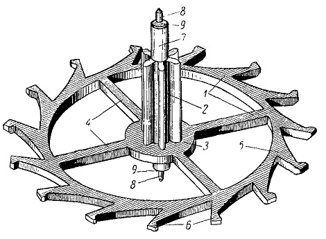

Переделать конечно можно все. Я даже знаю зачем. Вы увлеклись восточными ученьями... но придется изготовить новое анкерное колесо и анкерную вилку. Соотношение больших зубов и маленьких на трибе должно быть изменено в двое. Если увеличить количество внешних зубцов в двое то одно колебание баланса провернет анкерное колесо на в двое меньший угол и соответсвенно часы замедлятся в двое. Я так понимаю. На сколько это реально сделать? Ну ‘Левша’ конечно справится. Также можно переделать все колеса (и оставить анкерное без изменения) но как мне кажется это труднее.
Вот! Спасибо за дельную техническую информацию. Я так предполагаю, что и в часах есть некая главная пара, уменьшив передаточное число которой можно замедлить все ходовые вращения. А насчёт Востока (учений) - отчасти Вы правы. На Востоке ценят природное больше искусственного условного. Я, можно сказать,

Сообщение от Brick200 Посмотреть сообщение
Придется изготовить новое анкерное колесо и анкерную вилку. Соотношение больших зубов и маленьких на трибе должно быть изменено в двое. Если увеличить количество внешних зубцов в двое то одно колебание баланса провернет анкерное колесо на в двое меньший угол и соответсвенно часы замедлятся в двое. ... Также можно переделать все колеса (и оставить анкерное без изменения) но как мне кажется это труднее.
Появляется дилемма. Либо дополнить имеющуюся систему условным делителем оборотов анкерного к-са и мириться с недостатками медленного баланса, либо иметь типовой механизм с суточным часовым колесом, типа "Антарктида" у Ракеты.
Обойти дилемму возможно только полностью новым ангренажем и новым-же спуском (анк. к-со-анкер-баланс).
Как говорил известный персонаж - хлопотно будет.
