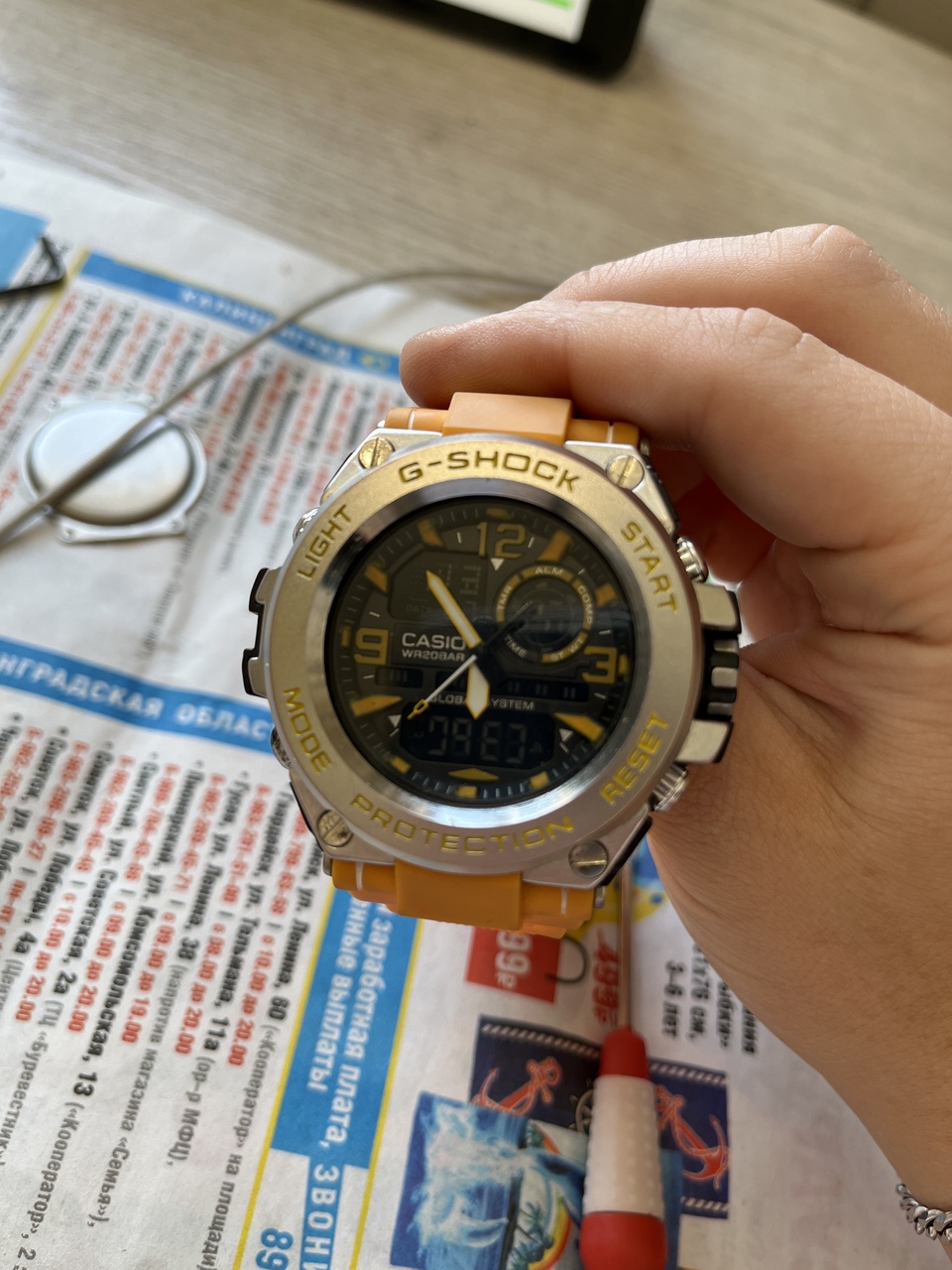

Всем добрый день! У меня такая проблема, что я сначала поменяла батарейку cr2025, потому что старая давно стоит в часах, хоть и работала - циферблат работал нормально после замены. Но у меня не шли стрелки и я залезла глубже, дабы заменить батарейку lr626. Стрелки пошли, и звук есть, но циферблат показывают галиматью (цифры не разобрать). В чём может быть причина и поправимо ли это? Фото приложила.

Попробуите нажать все кнопки одновременно . если не поможет надо открыть крышку и замкнуть точку указанную АС с внешнеи жестянкои + .

У китайцев всё может быть совсем не так. Да и перенести бы в соответствующий раздел не мешало.
