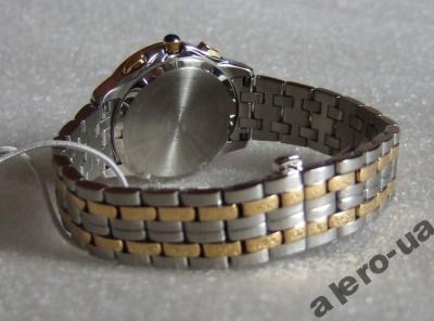

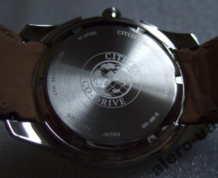

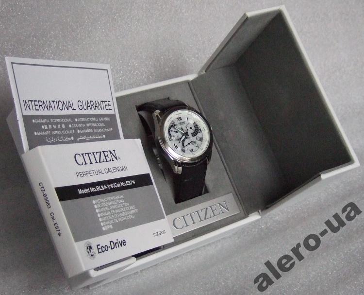

Здравствуйте, ув. жители форума. Созрел на приобретние себе нормальных часов. Свой выбор остановил на Citizen Eco-Drive, Calibre 8700, BL8000-03A. Т.к в магазинах у нас я его не нашёл, то после поисков в инете нашёл вот этот вариант. http://aukro.ua/item1456017986-citiz...ual-japan.html И близко, и не очень дорого. Но, что беспокоит, по фотографиям видно, что на задней крышке написано просто слово JAPAN, а не maide in Japan или Japan mov'd. К тому же коробка не цилиндрическая, а какая-то простая. Что можете посоветовать, как не попасть на подделку? Всякими ebay-ями не занимался, нет времени разобраться, как и чего.

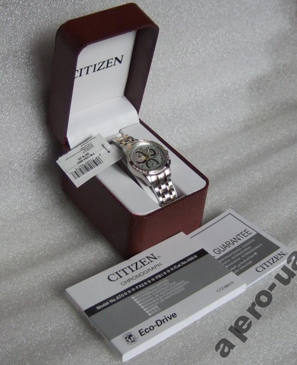

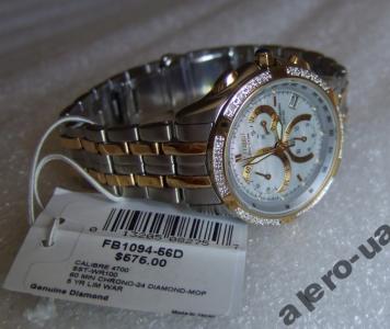

Также хочу приобрести любимой супруге Citizen Eco-Drive, Calibre 4700, FB1094-56D. У него же. Хотя больше хочется в стальном цвете. Что можете сказать по этому поводу?
Заранее благодарю за помощь!
P.S. Что ещё кстати скажете по поводу альтернативы http://aukro.ua/item1452814519-seiko...grade-day.html

Ну коробки далеко не простые. Судя по фото часы нормальные, просто сделаны не в японии.
это и есть Made in Japan.
Если на задней крышке "MOV'T JAPAN", то значит сборка часов неяпонская, но механизм джапан (так на большинстве ситизенов, которые для америкосовского рынка)
если пробито "JAPAN" или "MADE IN JAPAN"- значит 100% джапанская сборка

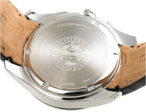

Дизайн задней крышки какой-то не такой - в середине, на глобусе, должно быть написано "Calibre 8700". С другой стороны, если судить по номеру, часы выпущены в сентябре 2008 - может раньше был другой дизайн? Но если часы лежали эти 2,5 года в темноте и разрядились в ноль - ёмкость аккумулятора может пострадать.

warmint, учите матчасть! первая цифра - год, вторая - месяц. 98XXXXXX - значит август'09
Сообщение от warmint Посмотреть сообщение
насколько я знаю, "calibre 8700" пишется только на американких моделях.
в штатах была целая рекламная компания по поводу слова "calibre" - calibre 2100, calibre 4700, calibre 8700 и т.д.
на европейцах и для остального мира - просто глобус.
кстати - женский хронограф - америкосовская модель, ценник штатовский. вот на них на крышке - глобус с надписью "calibre 4700"

Посыпаю голову пеплом, вы правы! У самого номер начинается на 07, мог бы и запомнить. Стало быть, сделано для Европы, но не в Японии. На аукционных картинках можно рассмотреть "JAPAN MOVT" в нижней части цифера. Или это "JAPAN MADE"? Хм...
мне кажется, что фото реальных часов - это только последние 4 картинки (если вы о calibre 8700).
думаю, что оснований подвергать сомнению нет - если в лоте написано, что японская сборка - значит так и есть.
кстати - немного оффтоп - я несколько раз видел на ситизенах на цифере "japan movt", а на задней крышке "japan". наверное, ситизены ленятся выпускать два вида циферблатов, и если даже собирается в японии (о чем говорит крышка japan), то все-равно иногда лепят цифер japan movt.
