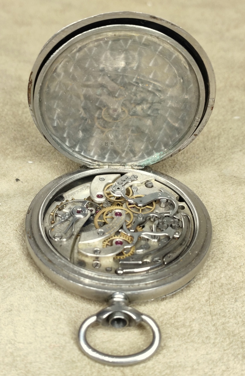

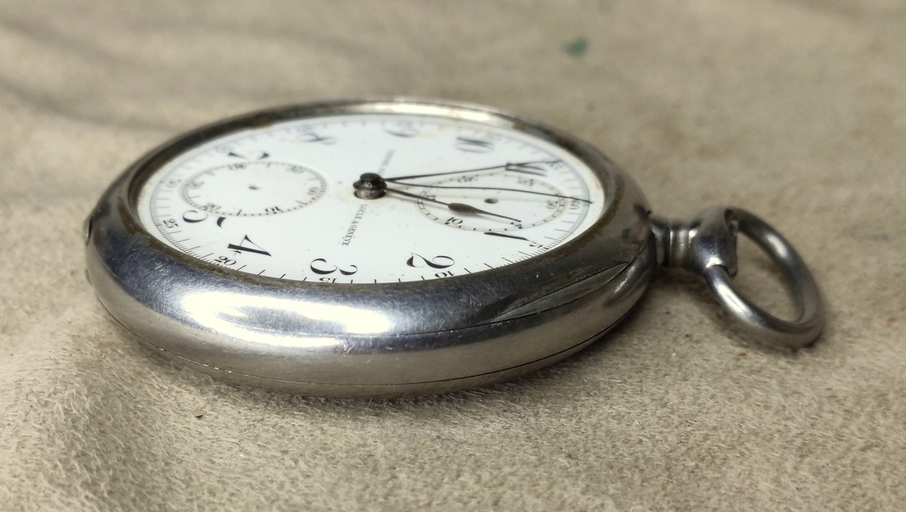

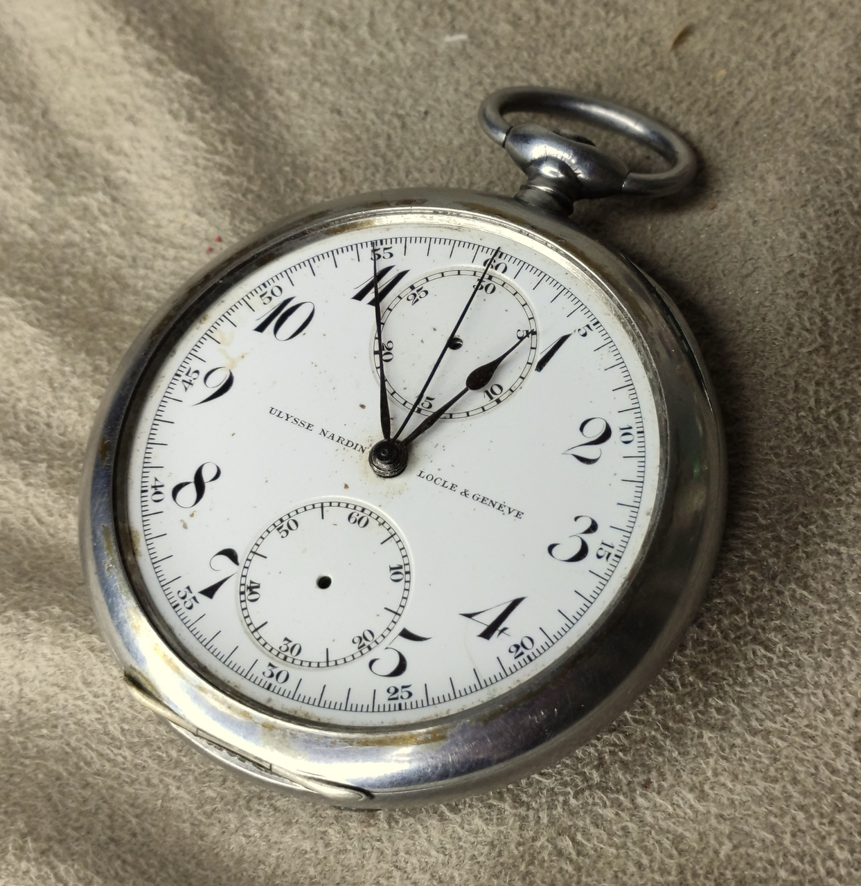

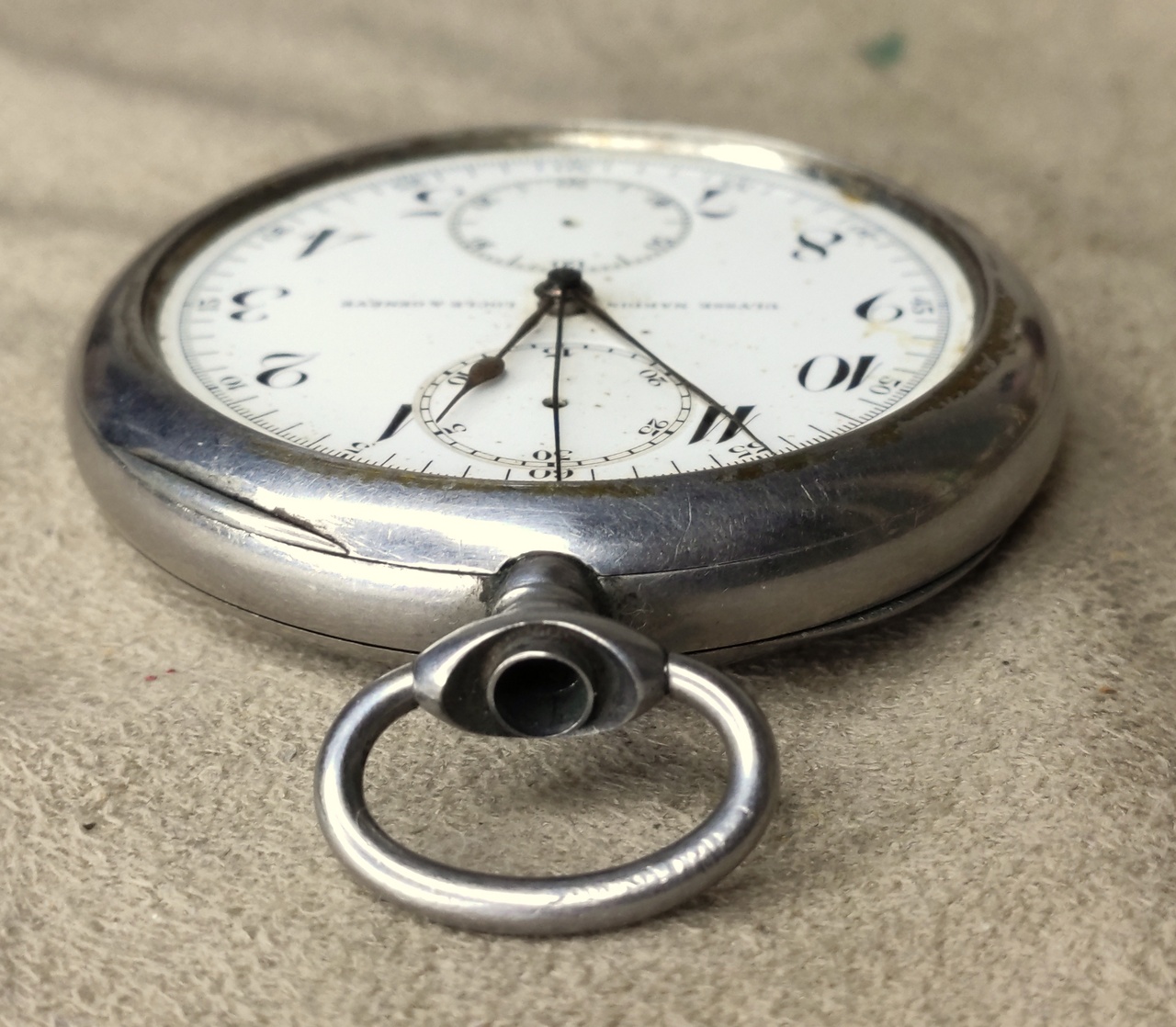

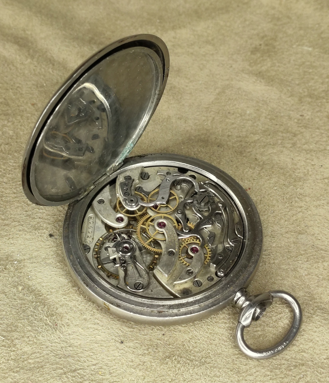

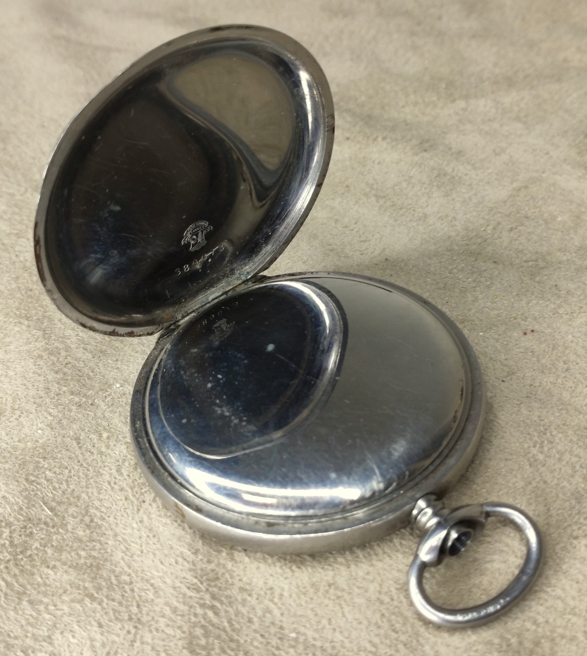

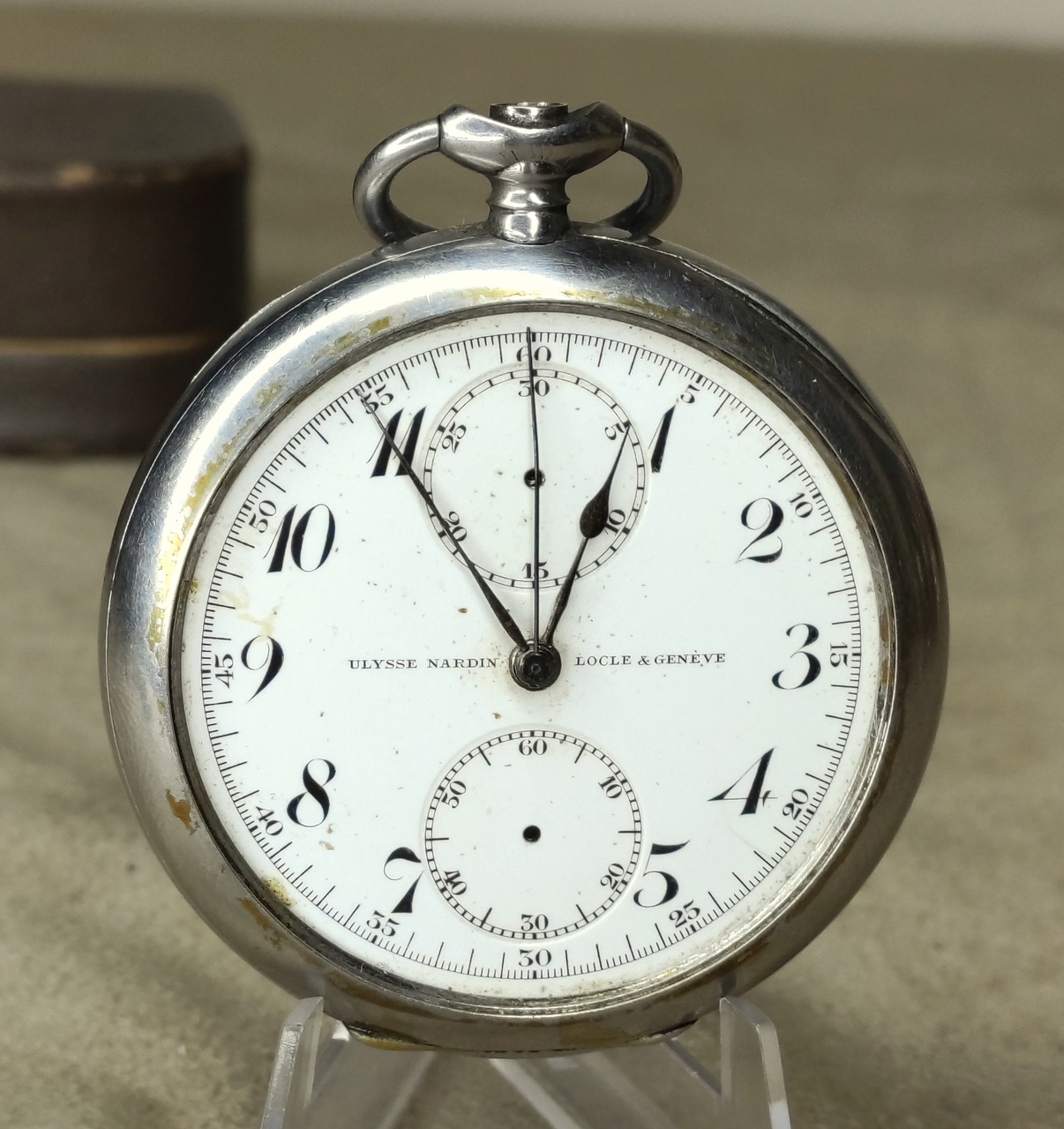

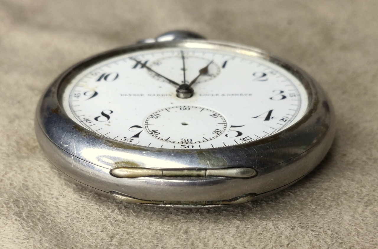

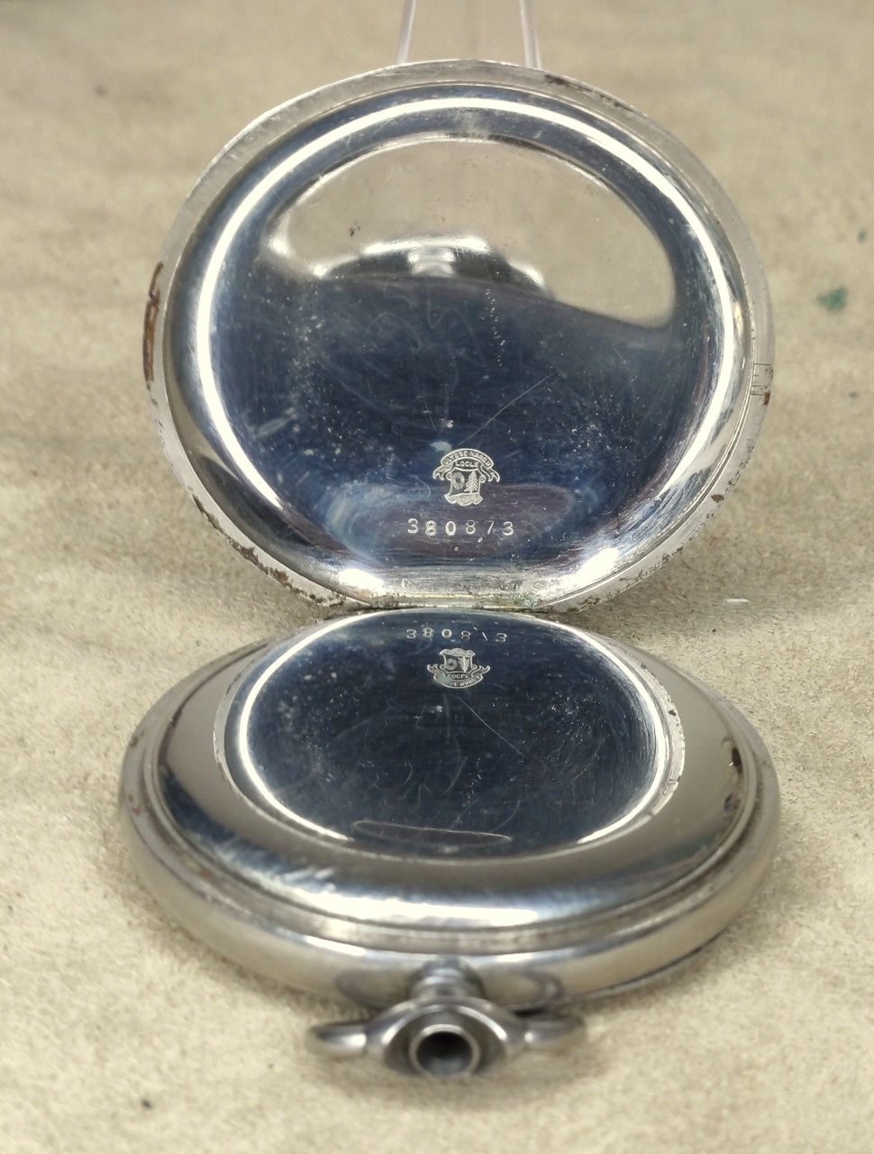

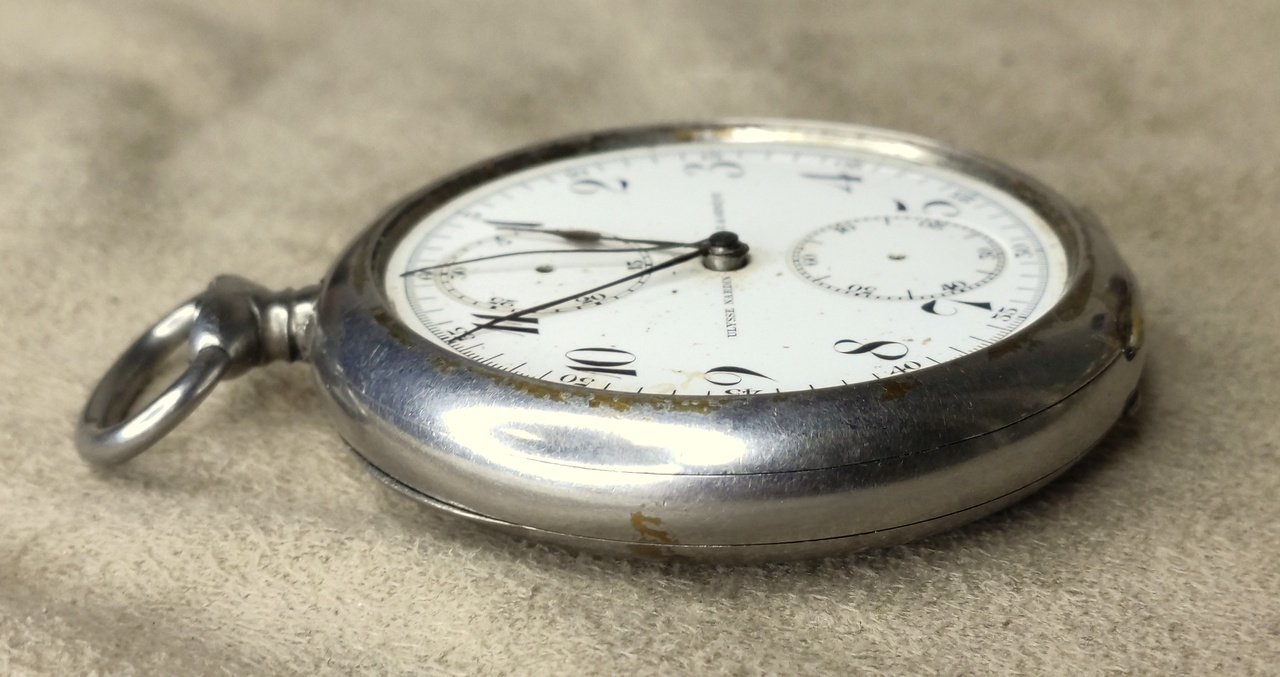

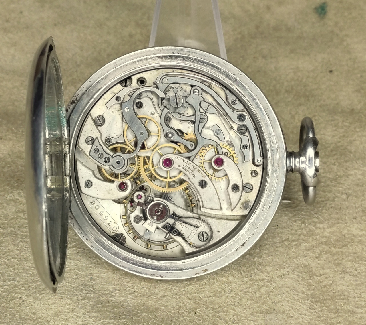

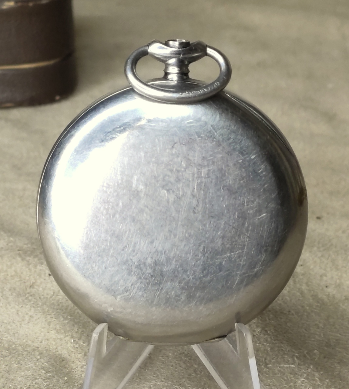

Приветствую всех! Попали в руки такой экземпляр. Состояние на фото - запчастей к сожалению нет. Буду рад выслушать мнение специалистов и любителей!
С удовольствием отвечу на всё вопросы. Если будет необходимо сделать дополнительные фото, пишите.

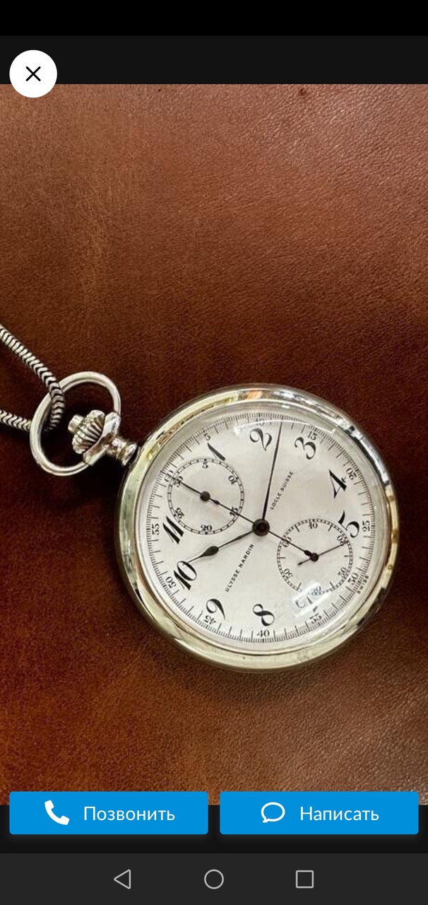

И не надо переоцениваешь значимость сих часов и искать удивительных открытий там где их нет, несколько месяцев назад на авито ушёл вот этот хрон нардин, просили за него 50,цену ухода не знаю, нп скажу что он зависелся, но и очереди за ним не было, пару недель я его наблюдал точно, так что это просто подубитый хрон, хоть и улисс, но сильно кот в мешке.... ТС у, искреннее пожелание удивительных открытий.
Скрин сделан в июле, значит это было в июле
А, Вы, уважаемый, Inger, теперь прикиньте, во сколько ТС обойдётся ремонт этих часов, до продажный на ауке кондиции.... У меня все.... Инфы для ТС а, точно предостаточно.

Коронка с кнопкой это глухарь да еще и вал)

Ну вал не проблем..... С головой посложнее конечно, но тоже не так фатально как кажется, а вот по цене уже и вал и голова выйдут оч. хорошо.... А как минимум ещё сек ось, сек стрелка, и обслуга, по самым самым скромным меркам это уже 25тыр.....если нет косяков больше, цла ось баланса, заводная пружина и пр., если удастся поправить не сломала ось накопитель и ещё много если и удивительных открытий.....

А разве там в накопителях не стрелки с длинными футорами из за глубины? Как в репетирах например?
Это я для себя для общего образования.

Там ось накопитель погнута сильно, но по крайней мере так на фото, мож и дефект изображения, а вот секундой не видно вообще, хотя есть фото на котором она должна быть видна, но может и она цела..... На фото видно нет сек оси, ось накопитель погнута, если это нп так, то это +но меньше неясностей и забот в общем не стало. Может оси и глубоко и их не видно но тут уж ТС сам разберётся с лупой. Факт в том, что это кот в мешке в любом случае с немалыми затратами на ремонт.... А аукцион на мешке вряд-ли что покажет, особенно когда часы засвечены в таком виде....
