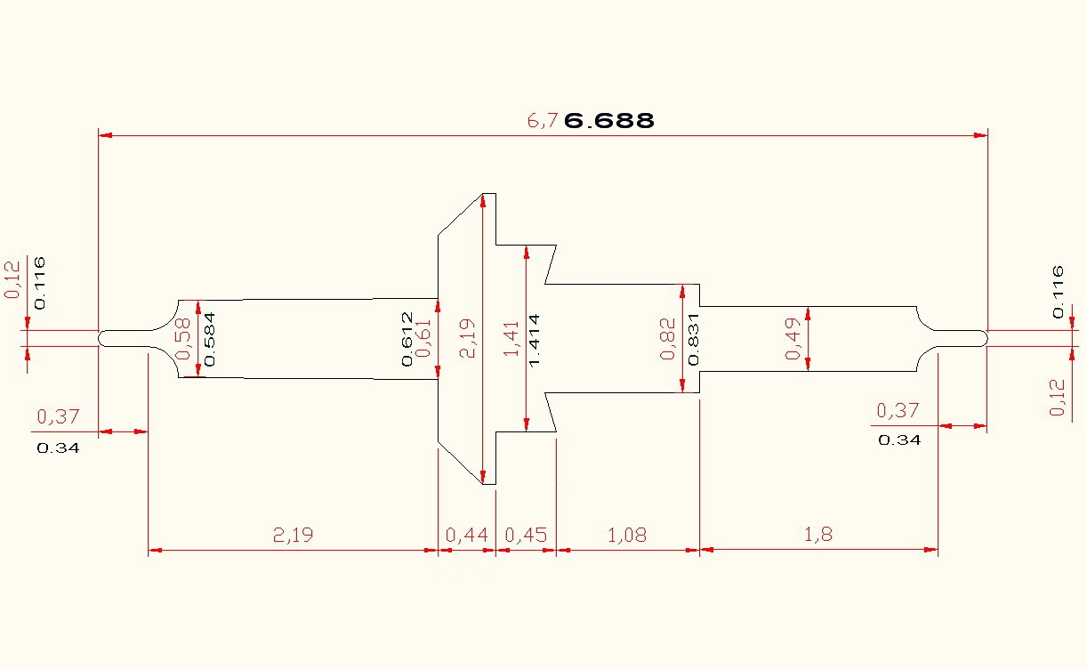

Здравствуйте! Подскажите, пожалуйста, по поводу оси баланса для Сплит секундомера "Слава" 2 МЧЗ

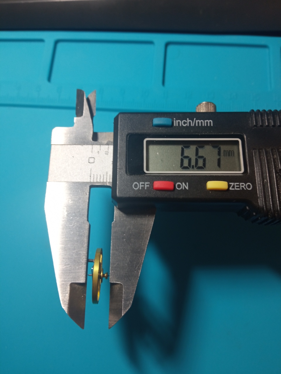

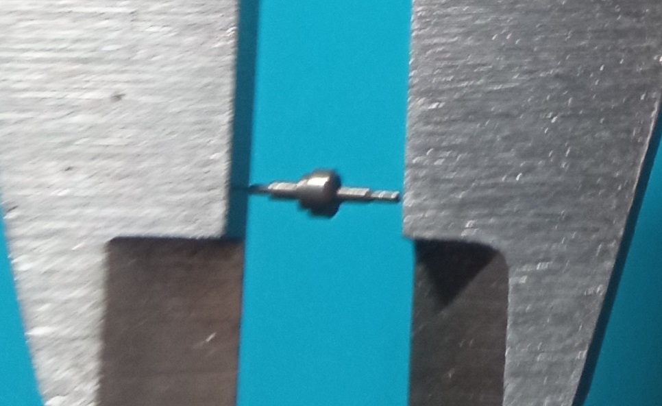

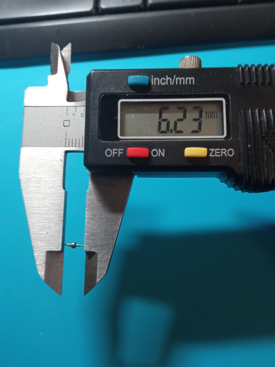

Купил на мешке оси, продавец в описании написал, что оси точно от сплит секундомера "Слава", Однако получив купленные оси - замеры показали, что они совершенно другого размера, сравнивал длину со снятого с секундомера баланса.
В на этом сайте нашел чертеж правильной оси (спасибо большое автору!) фото прилагаю.
- на фото - баланс точно с секундомера и ось приобретенная "якобы от славы"
Подскажите пожалуйста, от чего же эти оси, ибо продавец утверждает, что со слов знакомого часовщика - " Данные оси относятся к сплит секундомеру, что было указано в описании к лоту.".....

Привет!
Это точно не то ,что вам нужно. Сразу видно ,что геометрия не соответствует чертежу.
В зависимости от площадки, на которой Вы купили их ,Требуйте возврата. При отказе- жалуйтесь и оставляйте негативный отзыв. Даше если это ошибка покупателя, нормальный продавец вернет деньги.

Спасибо, с чертежом то понятно что совсем не оно. Вдруг думаю модификация была какая "редкая" и я был не прав, что не от секундомера "с низким мостом" или еще что....
Кстати чисто геометрия оси допускаю, что возможно была разная, ибо были и винтовые и безвинтовые балансы, с одной перекладиной и нет. возможно посадочный диаметр под обод и разный будет, вот на скоростном, где секунда оборот - посадочный диаметр под волосок другой, он толще. Но все - которые у меня были, длиной одинаковые +- погрешность. И даже если на скоростной поставить баланс от обычного - он запускается, понятно не корректно идет, но по длине оси и двойному ролику он одинаковый, интереса ради пробовал....
Я знаю что Агаты обычные и с противоударным узлом - длина оси разная. Но, логика подсказывает, что вряд ли, если была такая модификация Славы что - ось будет на 0,4+ мм короче стандартной, и все посадки на десятку меньше)

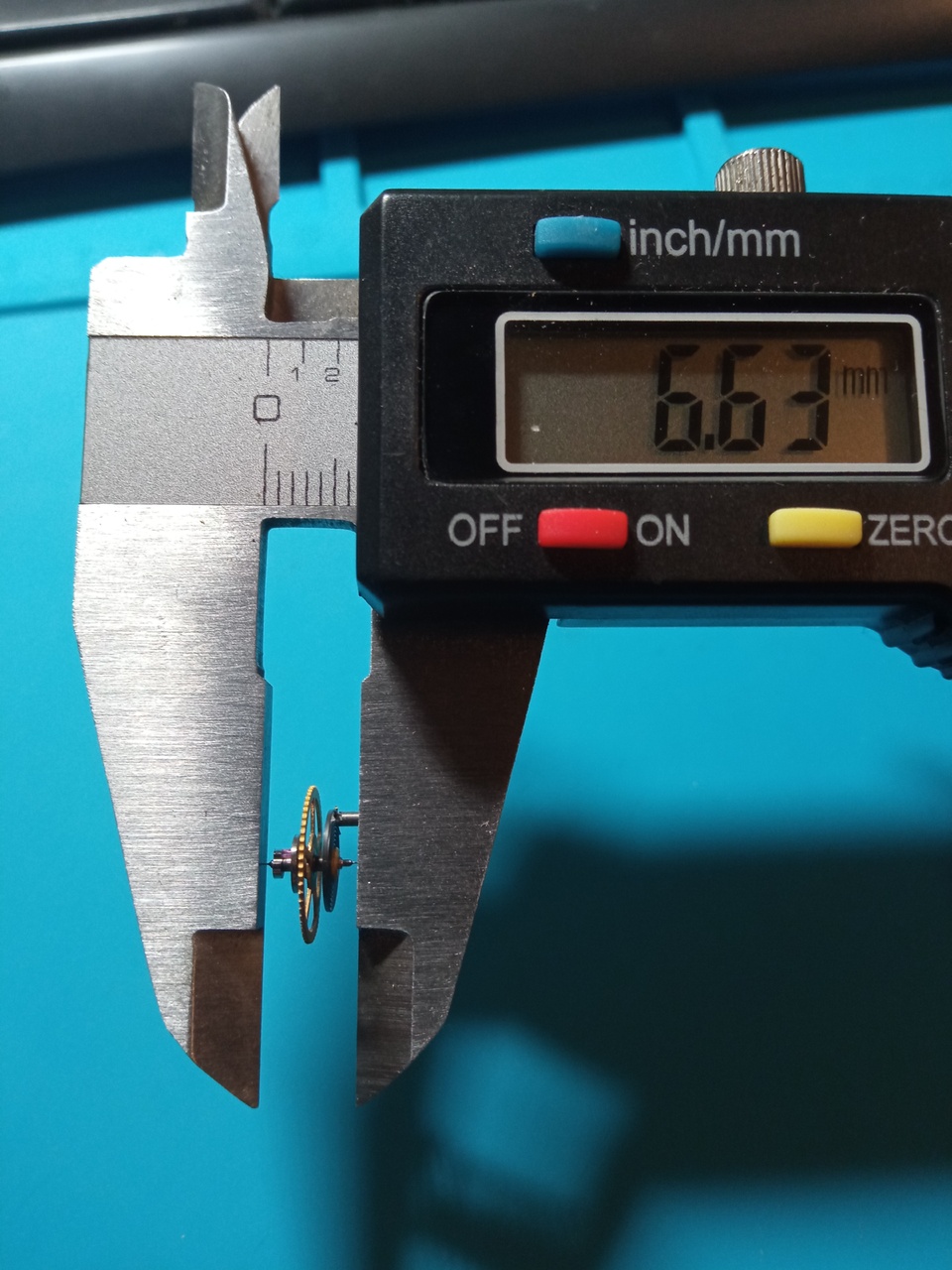

Точно нет, не от него. Я как раз про вот такой и говорил, что у него длина оси такая же как на обычном сплите, но сама ось под посадку волоска - толще, и волосок насажен выше, а нижняя часть - такой же диаметр, как у "обычного"
На него даже если от обычного поставить баланс (убрав рычаг, который толкает/стопорит баланс) - он запустится...Естественно не с той скоростью)
Вот, такая с такого секундомера сейчас снял, замерил.
