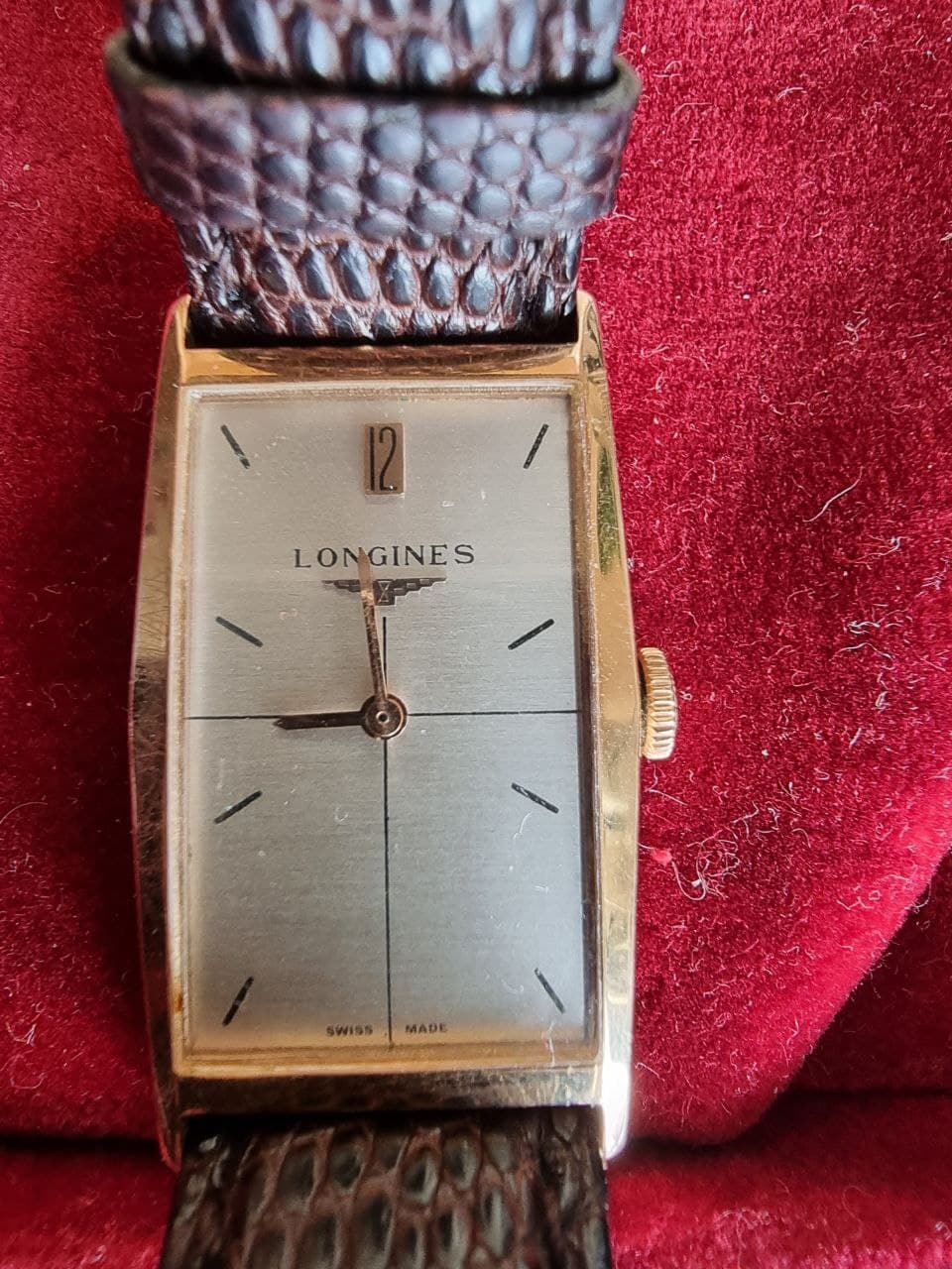

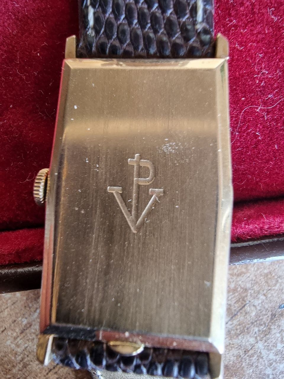

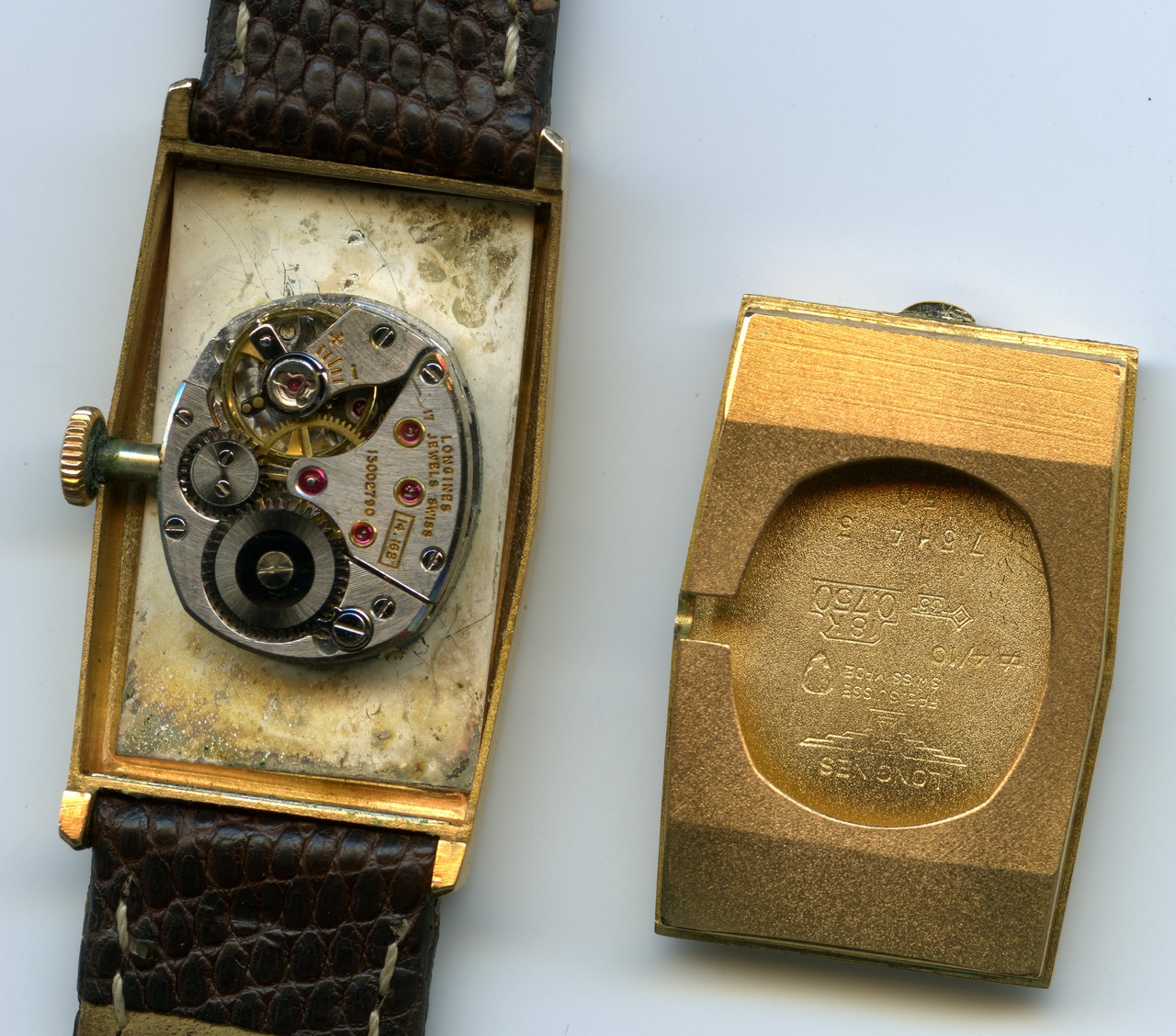

вроде как Дольче Вита
а вот годы и ценность... кажись они золотые ? или я ошибаюсь
подробные фото прилагаю
а еще вопрос по ремонту ... они остановились недавно, если потрясти то идут пару минут потом опять останавливаются.
Где в Киеве можно починить не боясь подмены там или других каких неприятностей как слухи ходят что могут заменить старинный дорогой калибр и т.д.
спасибо

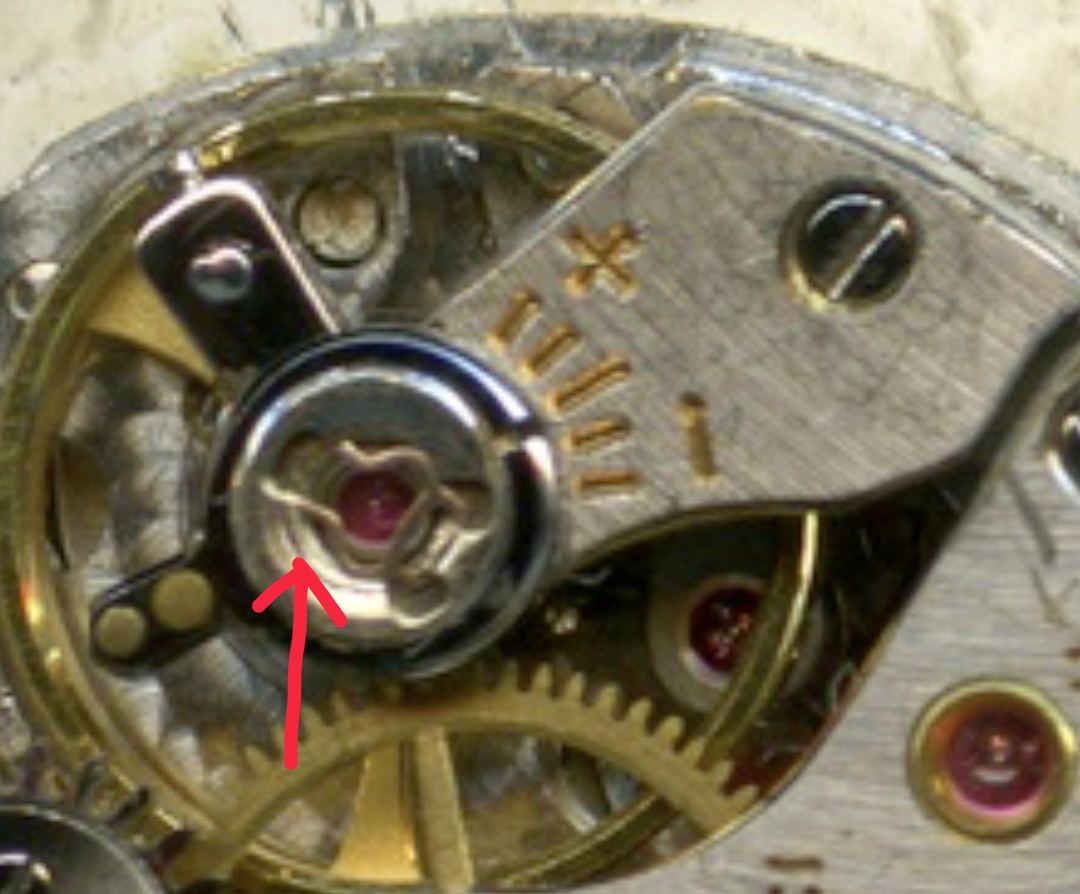

Мое мнение - у вас на балансе пружинка соскочила,вследствии чего его перекосило,попробуйте иглой ,с лупой,завести ее назад в паз. Про "подмену ценного калибра" забудьте, это "городские легенды" и вообще не ваш случай,найдите нормального часовщика,который обслуживает механику,их есть в Киеве.

Сообщение от sasha18 Посмотреть сообщение
Часы оригинальные и золотые. Производились в конце 60ых годов прошлого века, циферблат нормальный, максимальная стоимость лом золота +10.000 рублей, после чистки и смазки механизма.

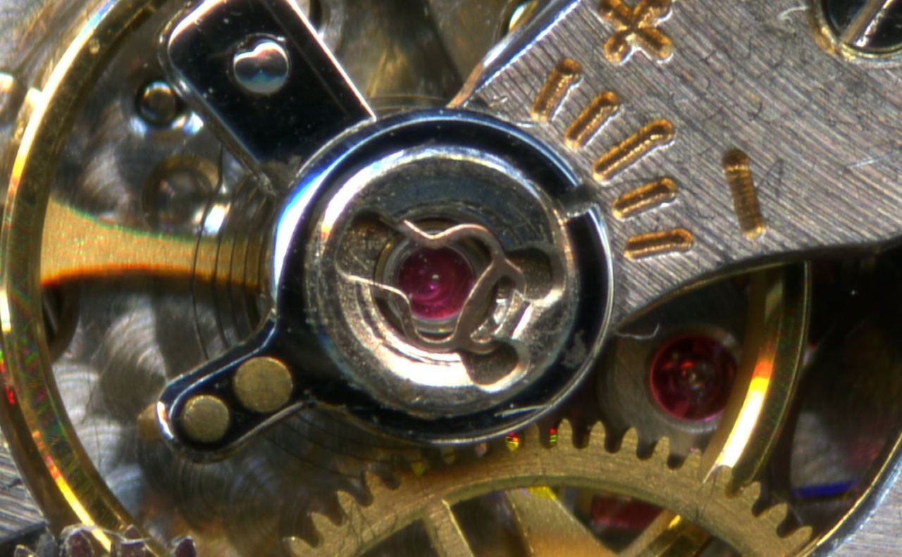

посмотрел, перефоткал
вроде все нормально
пробовал иголкой, сидит крепко на месте
снимать туда сюда назад не стал... побоялся сломать чо нить
будильников и всяких там настенных я много перечинил но наручные, а еще такие маленькие боюсь да и инструмента нет
не идут
после вращения вокруг оси тикают пару раз и останавливаются
буду искать мастера

Не, ну волосок точно перекошен... И, похоже, цепляет за зубья центрального колеса.
