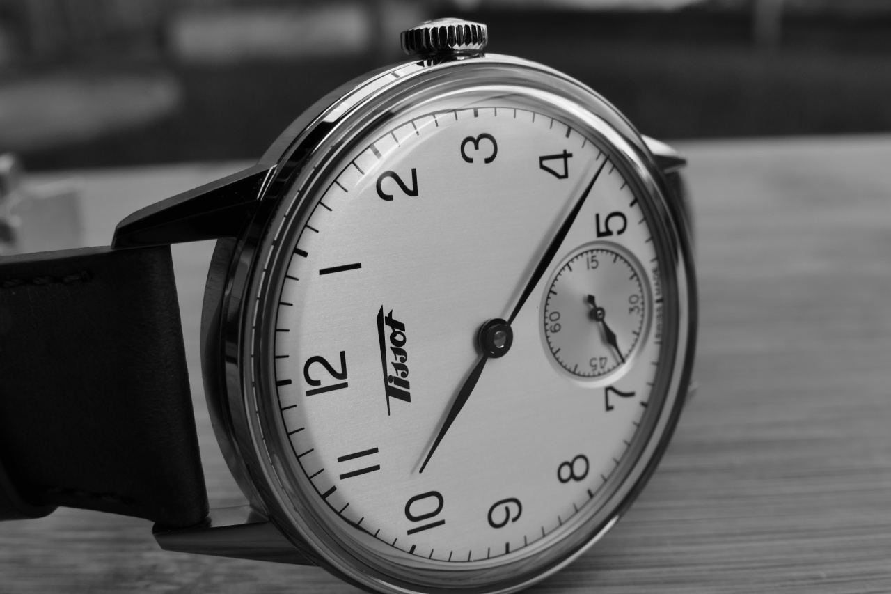

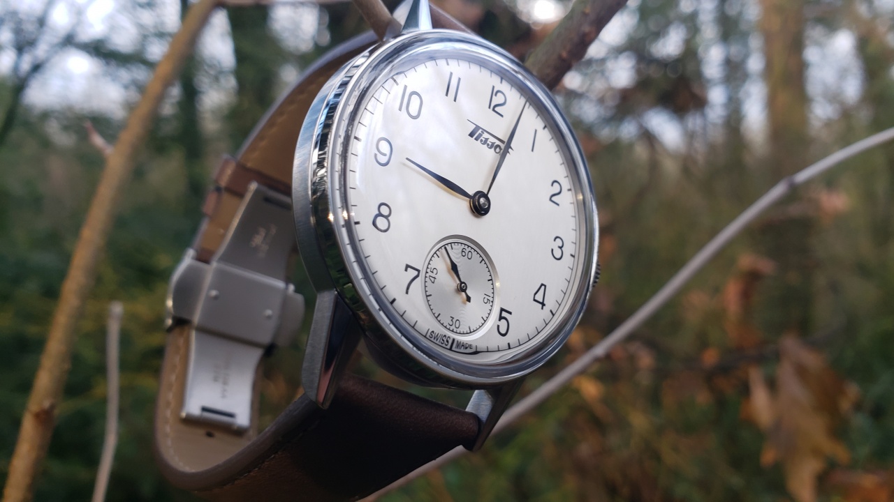

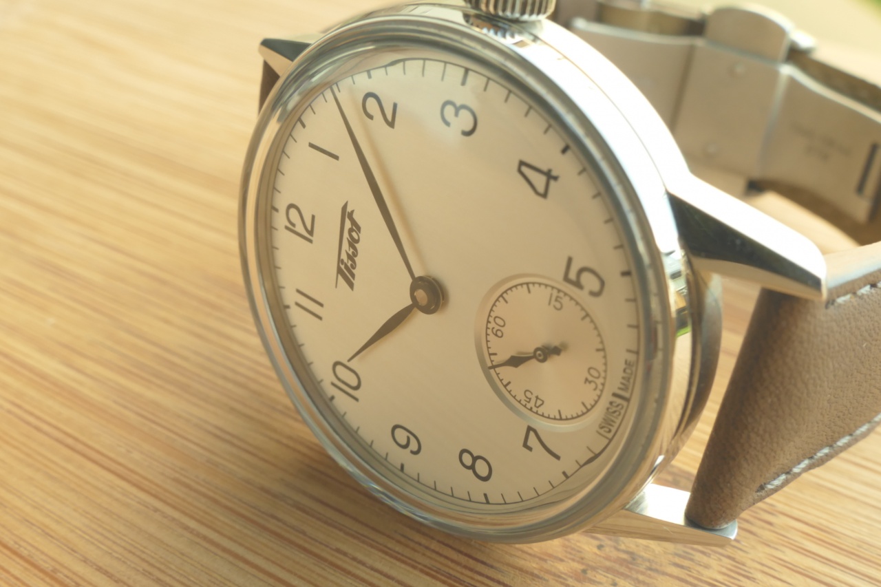

Итак.Вот мой краткий обзор обновки
Тиссо с рефом T119.405.16.037.01
Здесь основная информация кому интересно:
https://monochrome-watches.com/tisso...-review-price/
Постараюсь как всегда кратко.По-принципу"Нравится-не Нравится"
Нравится:
Дизайн.Что может быть винтажнее чем дизайн карманных часов на руке

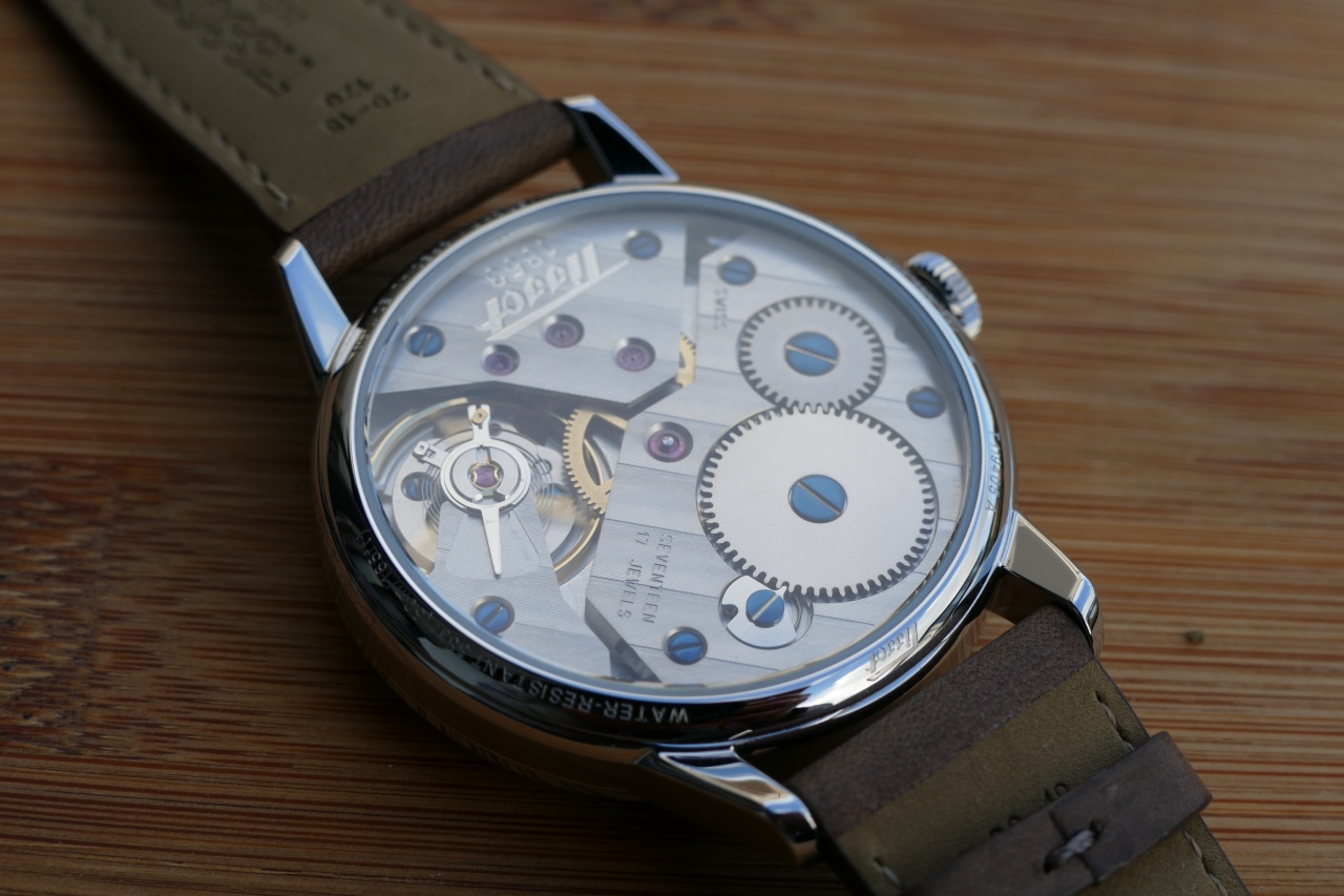

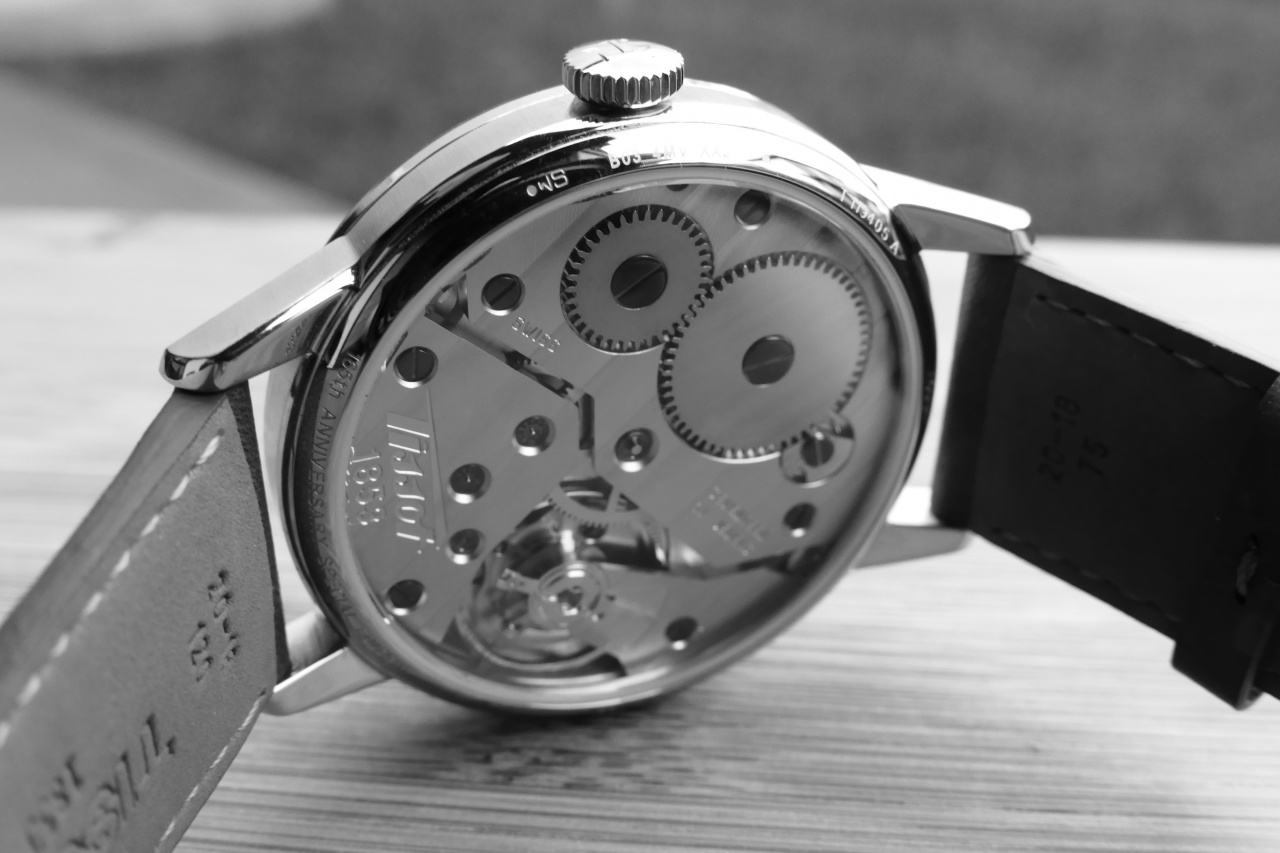

Механизм Юнитас.Самый красивый Юнитас который у меня был(были ПАМ.Штейнхарт.Кетай)Кроме того.сермяга без наворотов(лебединные шеи.хак)...настоящий простой и бронебойный мех.Хотя и топового уровня обработки

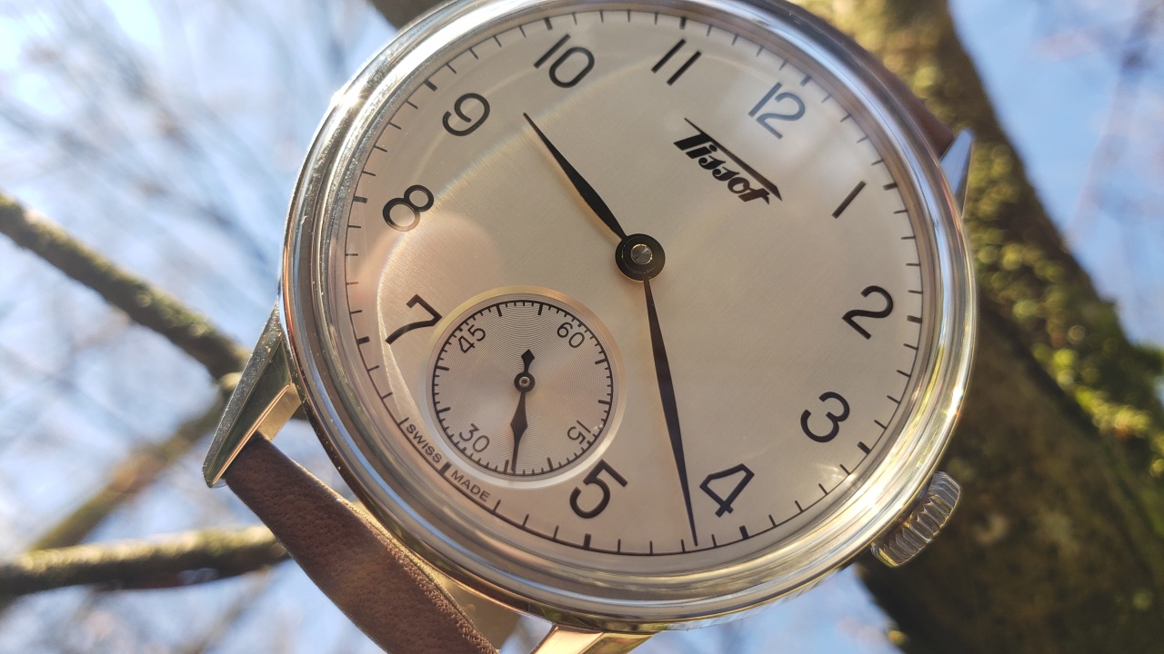

Абсолютная читабельность.И здесь не только черные метки на светлом,но и абсолютно "пустой циферблат делают своё дело...Стрелки тонкие.но глаз их цепляет сразу
Малая секунда.Здесь Тиссо дизайнеры сработали неплохо.Небольшое гильоше внутри малого циферблата работает так,что в любом освещении без избытка солнца основной циферблат и малый отличаются по цвету.И это оживляет эти простые часы
Теперь просто мелочи:

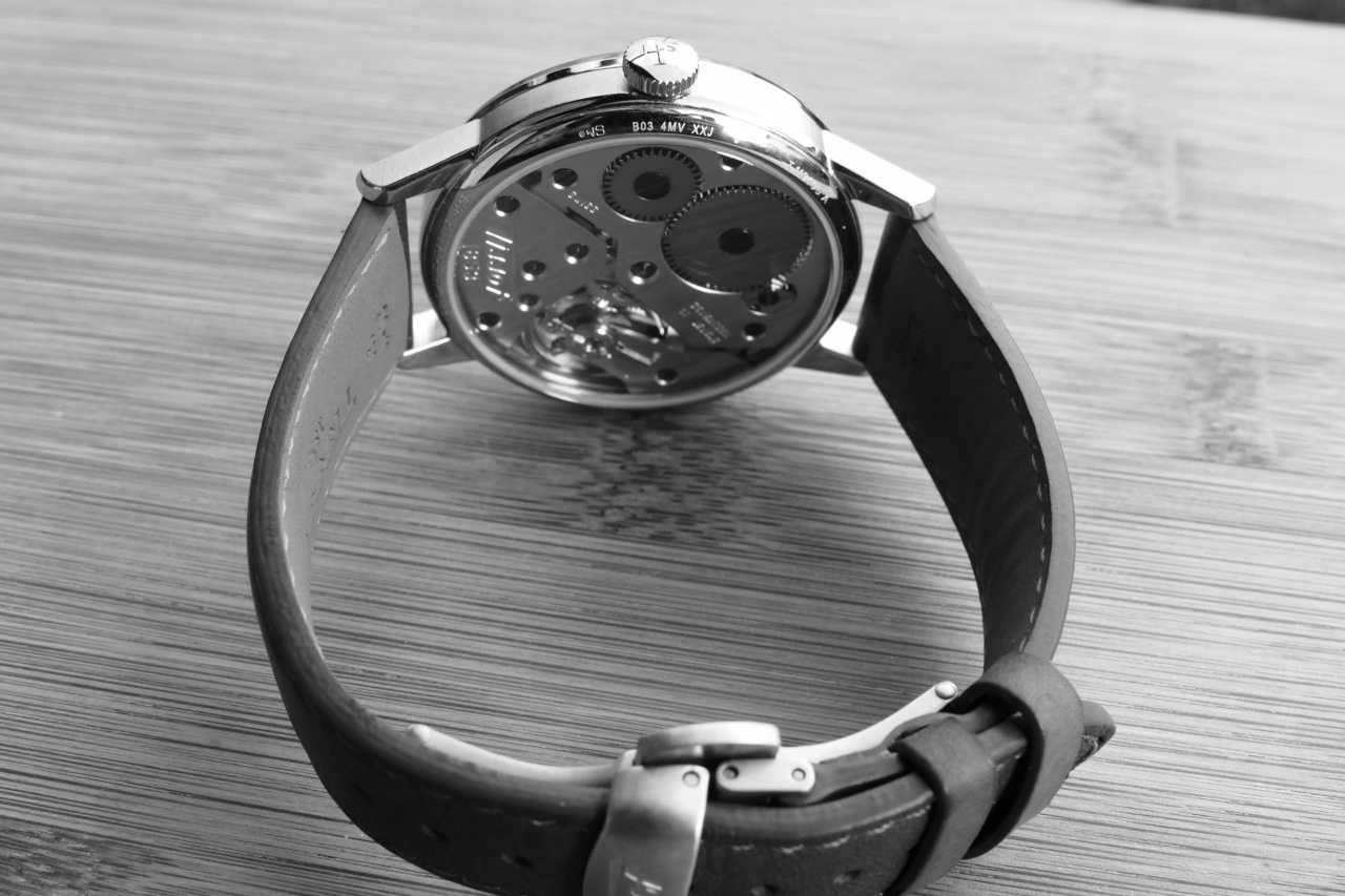

Ремешок.Цвет-сермяга.даже не коричневый,а тёмно-горчичный.Ремеш простой,но плотный и износостойкий.Удобный после того как принимает форму

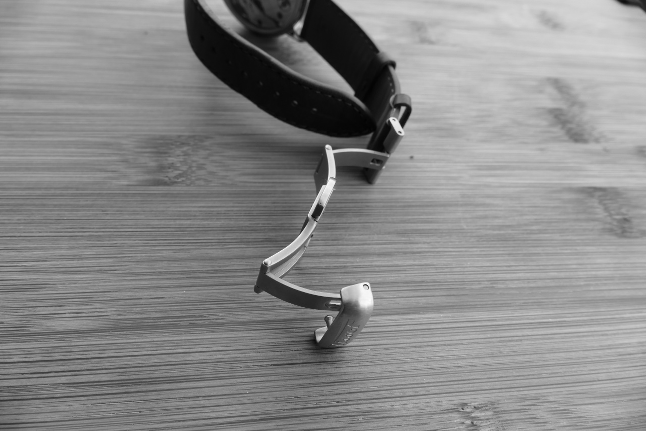

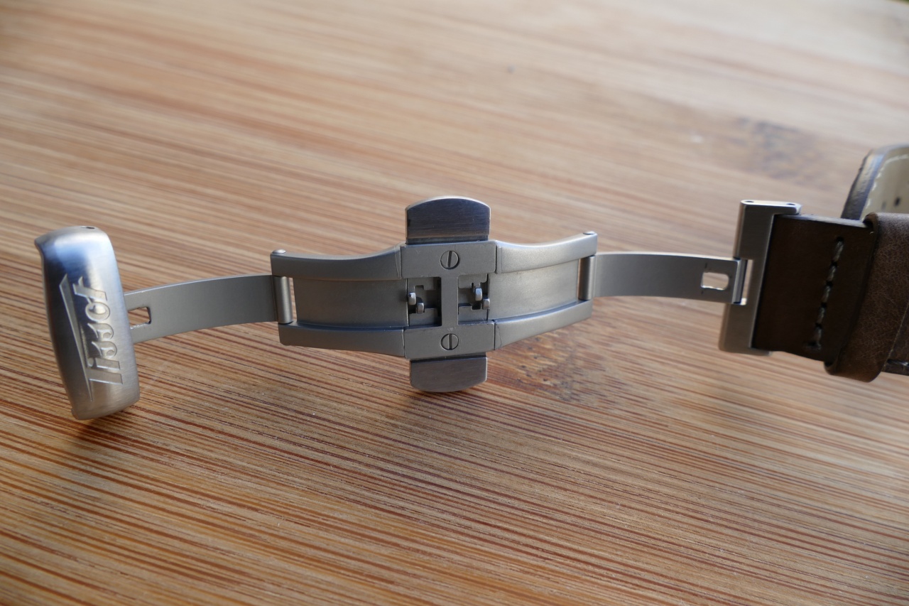

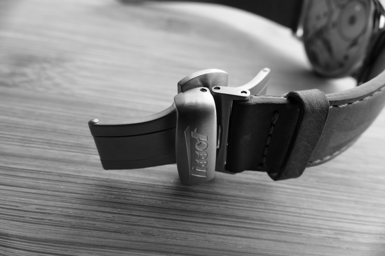

Защёлка.Сделана добротно и скромно."однозубка" без кронштейна-подложки.т.е цепляется зубом за дырку в ремне и всё...с этим плотным ремешком другого и не нужно
ЗГ-стилистически правильная.тонкая.Но...Юнитас заводится всегда с пружинным сопротивлением.Так что чуть ухватистее бы была...Но это бы было в-ущерб дизайну
Сапфир достаточно купольный."сажу" не притягивает.а если и собирает её просто не видно
Отсутствие люмаСтиль не позволяет люму быть
Часы сделаны качественно.Механизм-красота
Теперь о не приятном.
Не нравится:

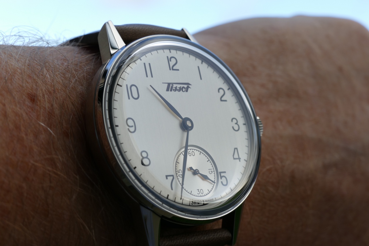

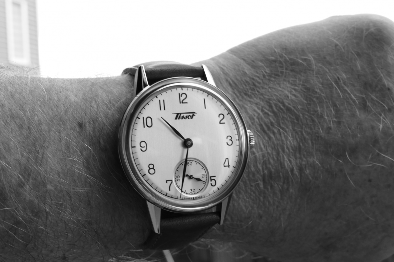

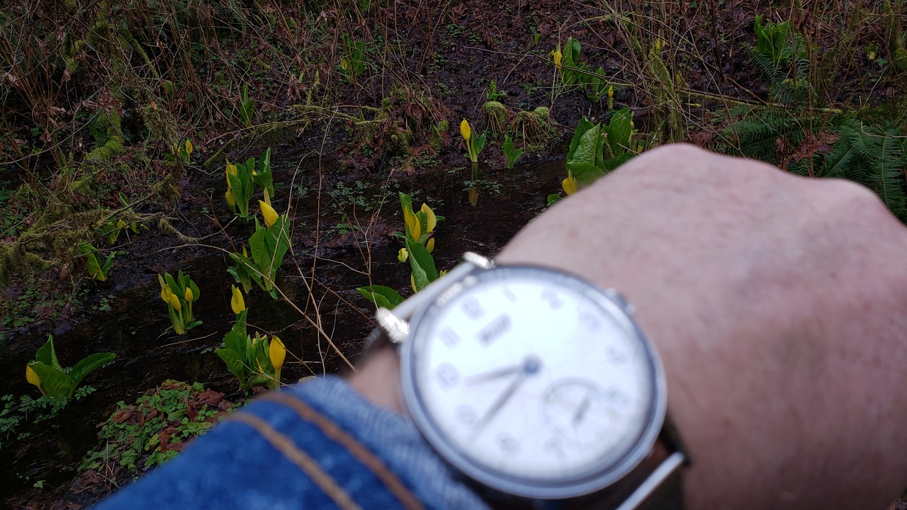

Размер.Эти часы просто обязаны быть 38-40мм,а не 42мм
Визуально часы просто огромные.А это не комильфо
Но это еще пол-беды
Тиссо перемудрили с лагами.Сделали их с претензией на элегантность,но...

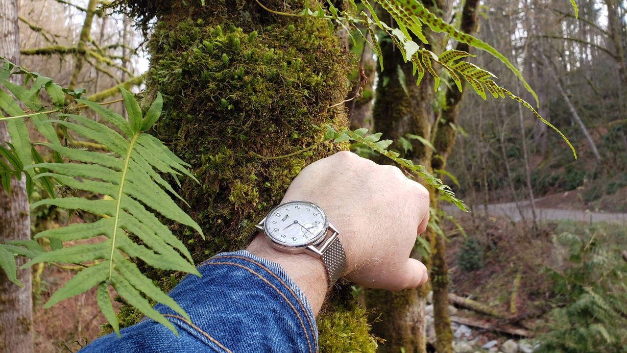

Часы по ширине из-за длинных лагов просто убой-52.5 ммИ даже это не всё.Углы лагов таковы,что они и ремеш парят над запястьем
А это всегда в-ущерб посадке на руке. Ну На кой? Моя рука справляется.Но эстетически это не красиво
Ну и Цена..Ритэйл -995 американских.Нет.Это объективно дорого.Да,механизм топовой обработки дорогой,ну а что еще в этих часах такого?
Думаю что 600 доллариев было бы вполне.И дело не в том,что это Тиссо....Просто здравый смысл
Вывод-эти часы имеют свой шарм.Для любителей механики особенно.Но...они не на каждую руку и не без неудобств посадки на руке.Если бы часы были до 40 мм,кмк,эти проблемы не были бы такими "выпуклыми".но это моё частное мнение и любители больших размеров со мной могут и не согласится Так или иначе,но без примерки эту модель покупать я бы не рекомендовал.Всем здоровья и мира.А вот и фото

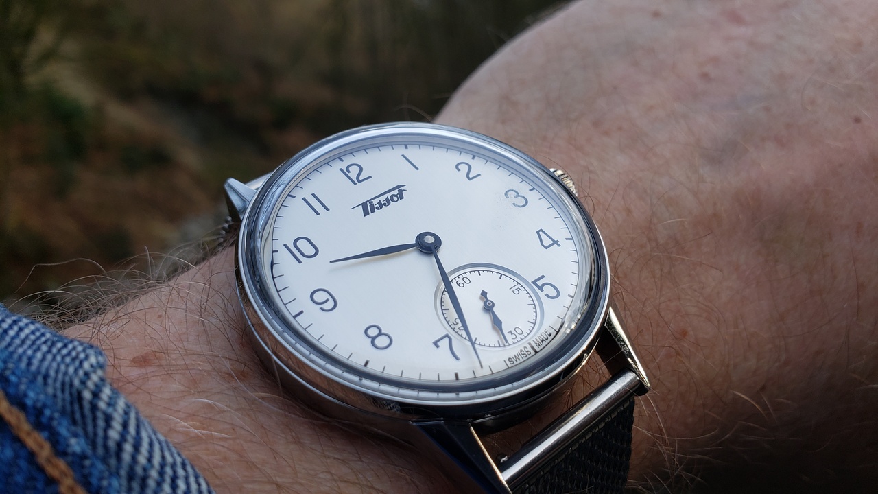

Нет
Поверьте,всё в них есть и других стрелок не надо
И циферблаты играют
Но лаги всё убивают.
Я ситуацию чуть исправил мэш браслетом и не парюсь сейчас
Сидят удобно
Но...эти часы никак не назову удачной конструкцией Тиссо
И...как бы они не зацепили.Ни в коем случае не покупайте их без примерки
Пусть деньги и не большие стоят сейчас...пять сотен тоже на дороге не валяются
А потом носить и материться? Кому такое надо?

Ждал пару месяцев мячик С Али резиновый чтобы открыть крышку
Дождался.Начал вращать
А крышка-то хлопушкой оказалась
Достаточно подцепить ножичком в углублении между лагами
Ну и с-дуру повращал...теперь мочить часы не буду.Подстёр прокладку
А зачем открывал? подстроил с плюс 12 ти до минус 4х.
Кстати
На гугл стор есть приложение Clock Tuner
Хоть рейтинг и 3.5,но мне нравится
Простое
Прикладываешь телефон к задней крышке и через микрофон определяешь по линии ровная или нет
Вниз-спешат
Вверх-отстают
По-началу и цифра выскакивает с погрешностью
Потом правда после трёх-четырех замеров предлагают Премиум приобрести
Но приноровился удалять приложение,а потом перезагружать если конкретные цифры важны
Вот такая история
