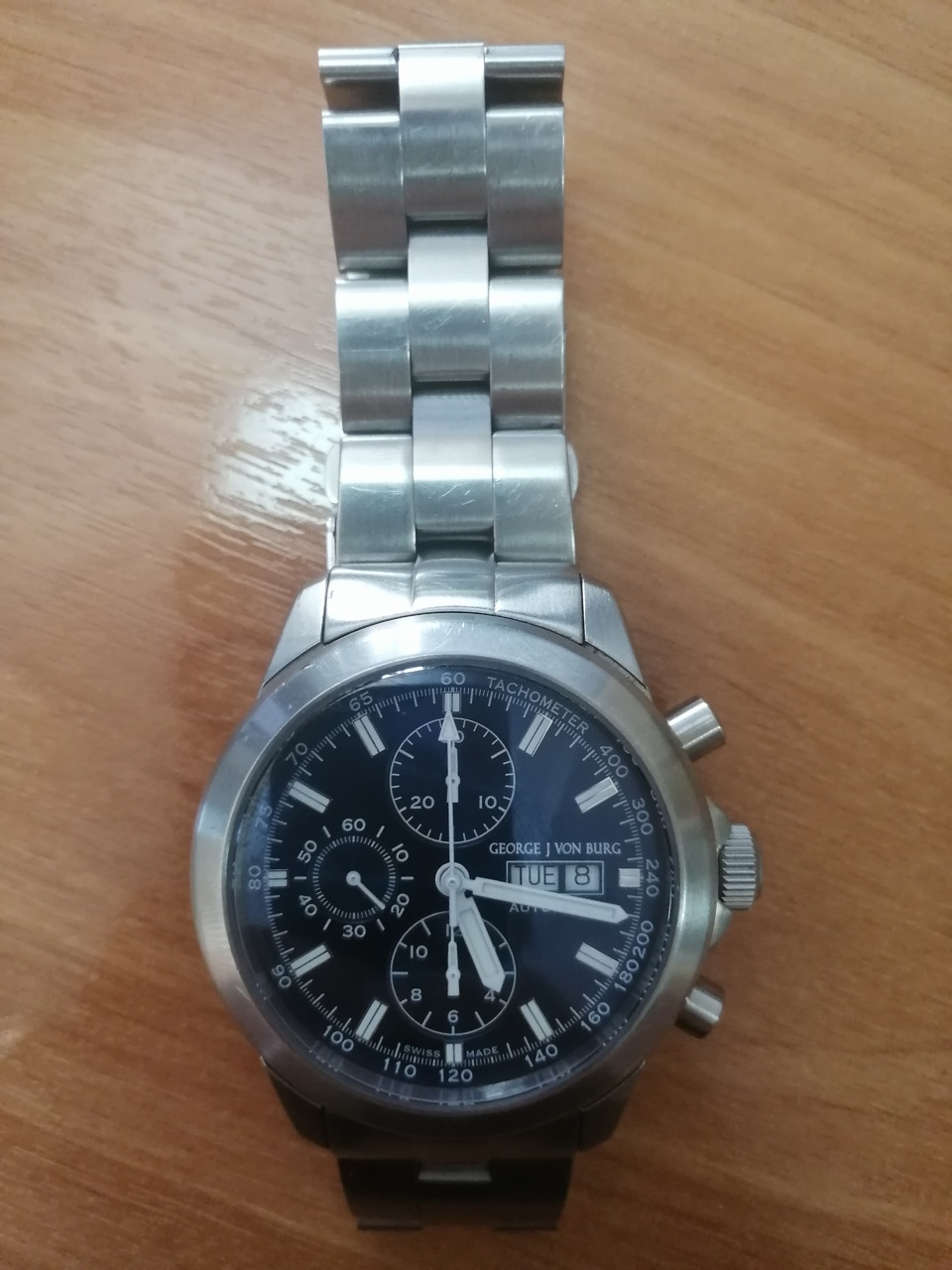

Всем привет. На данном хронографе центральная стрелка немного отклонена влево, это нормально? Мой первый хронограф, поэтому опыта в них нет

часто в таких ситуациях помогает додавить стрелку пуансоном с одновременным его проворотом, для тех у кого есть опыт.
делается это в потансе, с механизма нужно снять ротор автоподзавода и положить механизм на наковаленку потанса с отверстием

я не мастер, сам в часы не полезу) я к тому что такого же быть не должно, есть повод обращаться к мастеру?

кто-то скажет что это норма и в часы лучше не лезть.
меня бы такое не устроило, и я бы полез...
думаю если бы вас это устраивало, тему на форуме вы бы не создавали.
п.с. обращаться только к хорошему мастеру

Забейте и живите счастливо. Немного криво посажена стрелка. На работоспособности часов это никак не сказывается. А вот каждое вмешательство в часы оставляет следы. Стрелка эта насажена очень сильно, станут снимать и могут сломать или поцарапать. Ладно при обслуживании это необходимость, а так это просто прихоть.

То есть получается при сборке косяк был?

Мастер сказал, что отклонение в пределах нормы, и лучше в часы не лезть)
