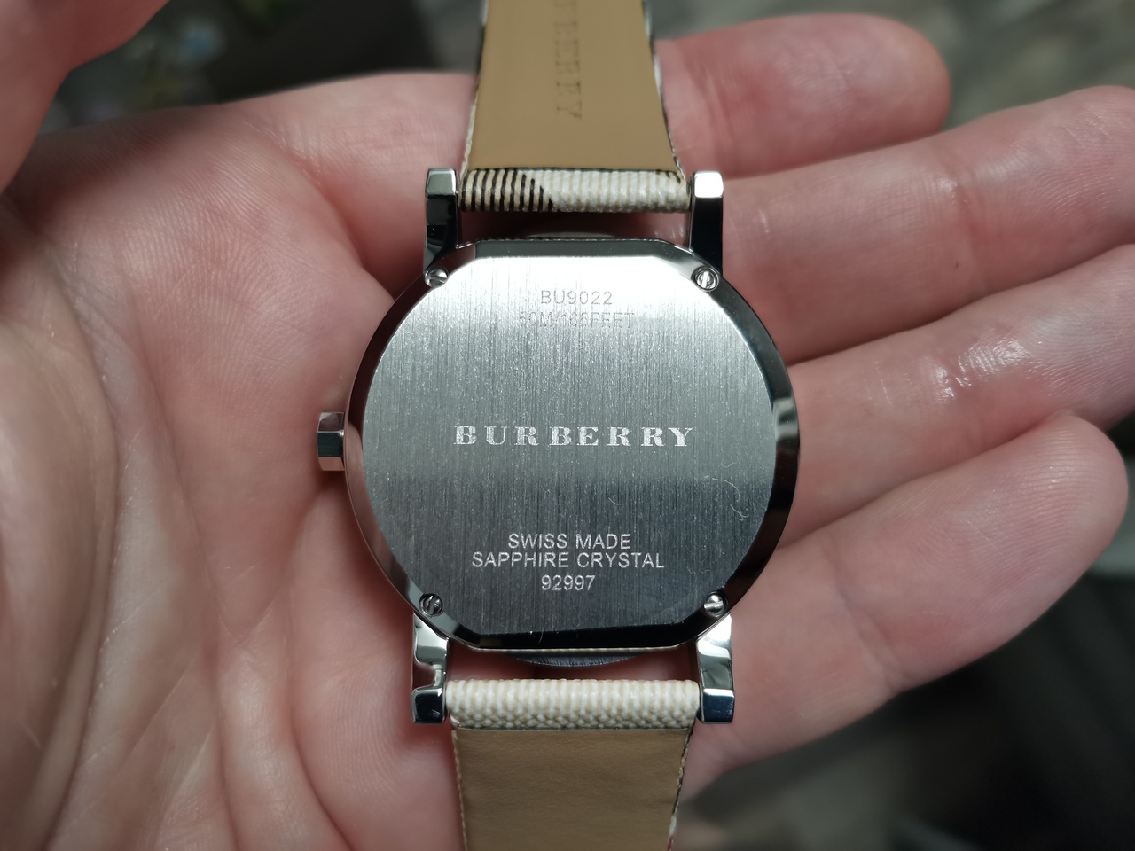

Задисконтчены за заднюю крышку, она криво отшлифована, вот ее я увидел и закрались смутные сомнения.

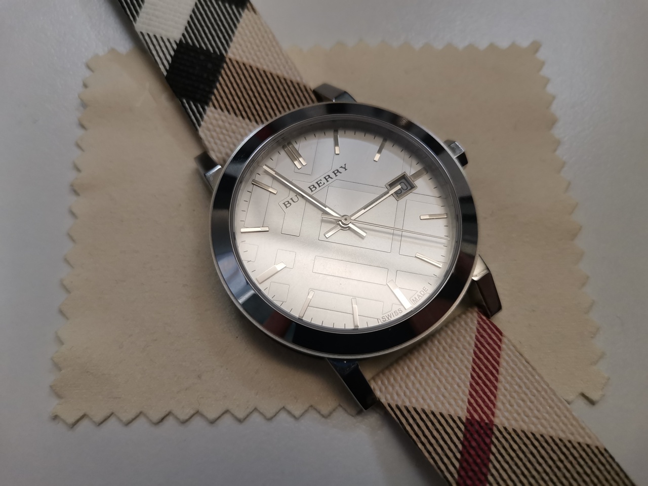

По циферу все как оригинал, метка на 3 часа как положено длинная, шрифт лого правильный. Даже секундная стрелка метка в метку.

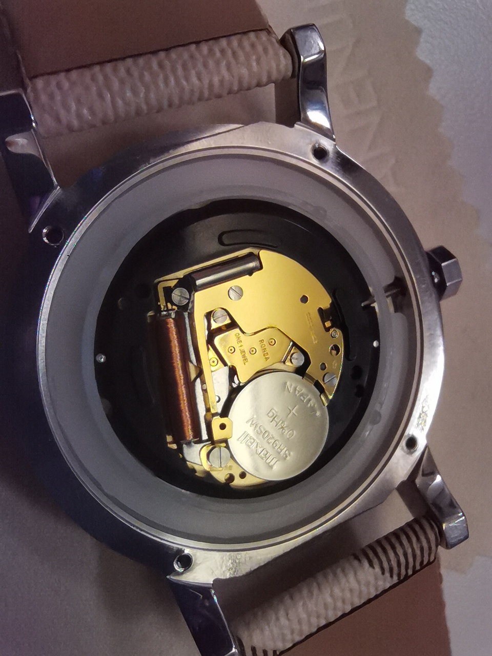

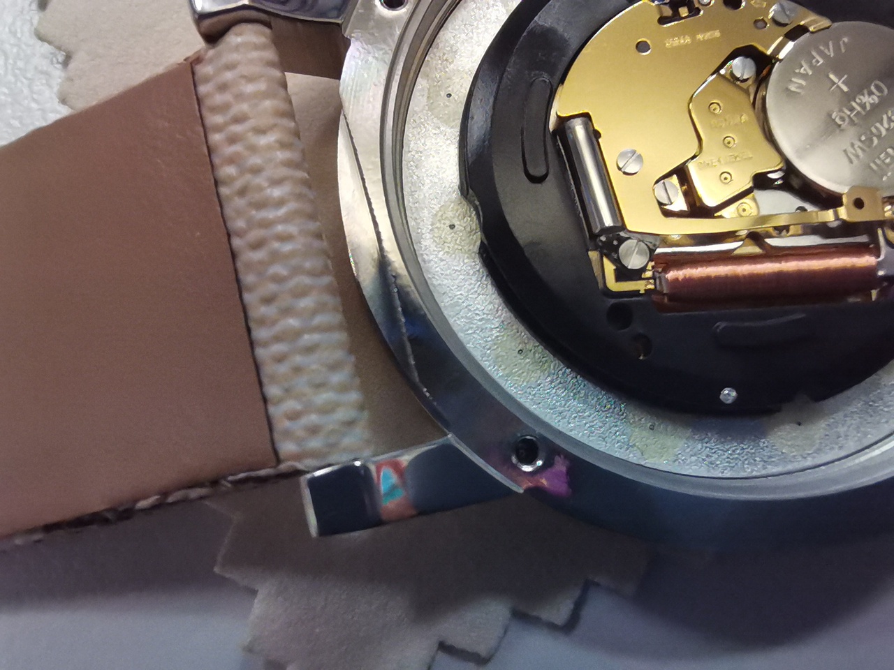

Болтики под плоский шлиц, внутри как и должно быть 715 ронда.....

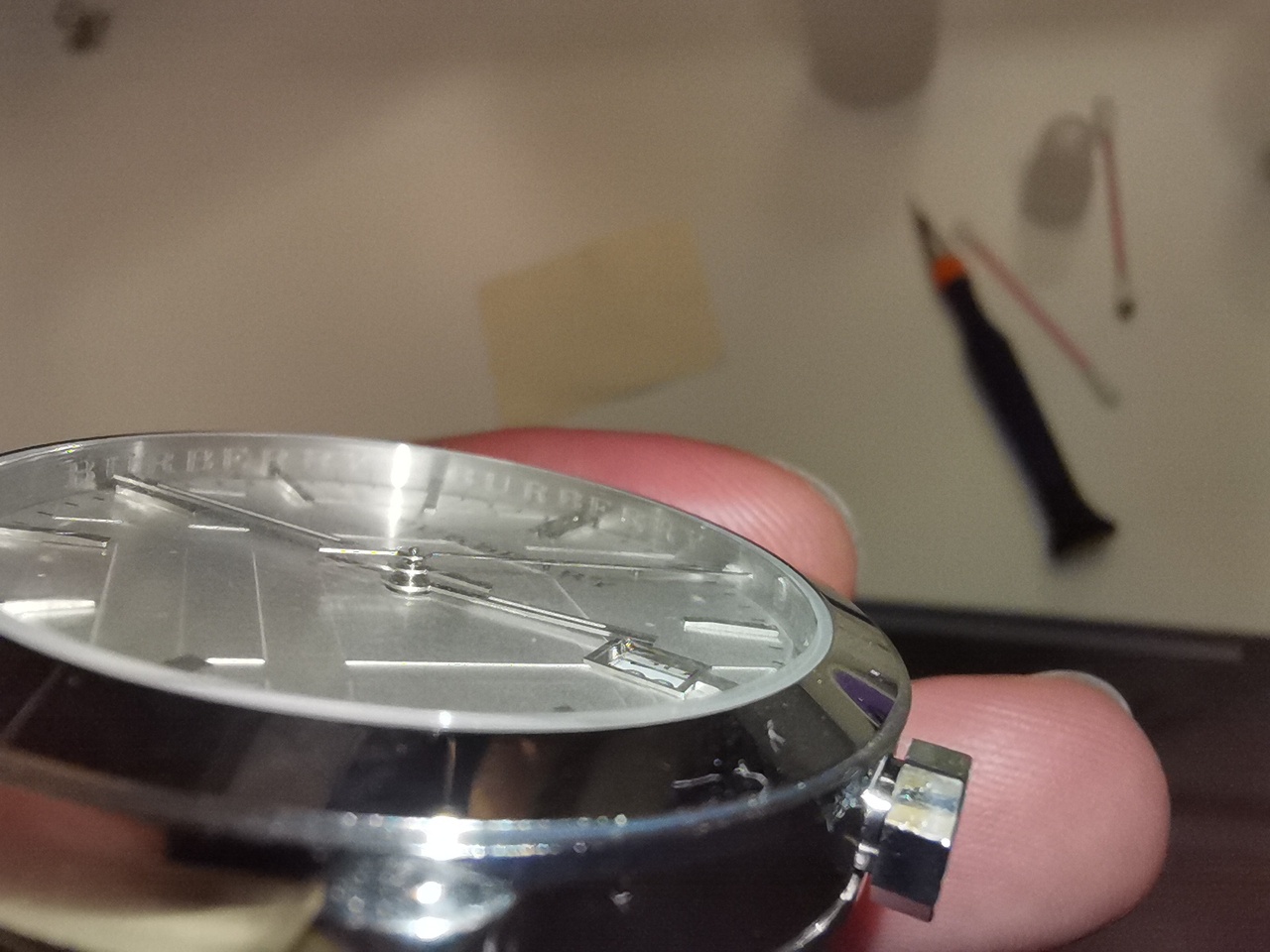

У барберри есть типа защиты - еле видная надпись изнутри по торцу, тоже на месте. Стекло сапфирское, 'тестером затестил'.

Но задняя крышка.... ее туда, да и шрифт на ней тоже.

похожи на оригинал, просто бракованные

Мех желтый, не Китай
Сообщение от MiDeT Посмотреть сообщение
515
515
Должен быть? Или этот?
Я его определил в 715 по 'обойме' вокруг механизма.... У 515 вроде другая.

Ронды я не отличаю), но
715 нет с одним камнем в позолоте. С другой, 515 вообще желтого нет)
А какой должон, одному бурбери известно. Но в подделке стоял бы никель
Или наоборот, золотая 715 на одном камне признак фейка...
Глаза слабые, там swiss... made? Parts? Eol?

Swiss parts вроде, сам рассмотреть не могу по фото, а в живую уже забыл
Swiss parts
так не можно на свисс маде цыфере
Выходит, 3я смена)

Тоже почитал.... 1 каменная 715 вроде всегда будет свисс партс, цветовая идентификация уже не актуальна.
Нашел замену батареек в другой модели, там тоже 1 камень swiss parts....
Может это норма для них.... Хотя не по канонам.
Сколько там процентов в часах должно быть свисса для надписи)?
