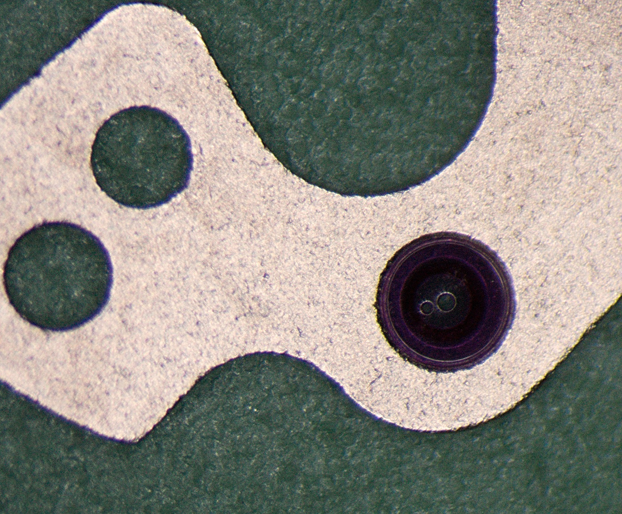

Мост вилки, ПЧЗ, 70-е, вид спереди и вид сзади.
Ну вот как прикажете это понимать?

Банальный производственный брак.

Сообщение от dmvt1 Посмотреть сообщение
У рабочего дрогнула рука?
Моя фантазия - их ведь наверное делали партиями и целая партия была запорота, поэтому пустили по второму кругу для камней под вилку - им типа смазка не нужна и лишняя дырка ни на что не влияет.
Камень работает прекрасно, амплитуда 270 и выкачка 0.0 встала без усилий.

Это дренаж для слива лишнего масла))

Сперва я так и подумал - уж больно аккуратное отверстие

Я что-то не пойму. Там свет так играет или в камне две дырки?

При таком уровне исполнения это уже отверстия

Эти дырки пробивал автомат лазером. Скорей всего, был сбой в системе подачи заготовок. Никто повторно брак в работу не пускал никогда. Этого барахла на заводах было ящиками по 20 кг. в каждом. Камни делал один единственный завод в Кусе сотнями миллионов штук в год. Прозевала брак ОТК, запрессовывал камни в мосты на ПЧЗ автомат, никто на камни не смотрел. На сборке тоже механизмы собирал робот, встал мост без перекоса и все тут, значит все собрано правильно. Механизм с таким камнем заработал и никто в него больше не заглядывал, отрегулировали и на сборку часов. Если бы механизм не заработал, то попал бы на участок декатажа, где его уже перебирали бы руками. И то заметили бы только если бы была проблема в работе вилки.

А если сборка из 70-х - тоже автомат собирал?

Автоматическая сборка началась в начале 80-х. Но надо понимать, что на конвейере часы собирали практически "вслепую". Качество комплектующих никто не проверяет, некогда. Встала вилка нормально, машинка заработала и никто в нее далее заглядывать не будет.
