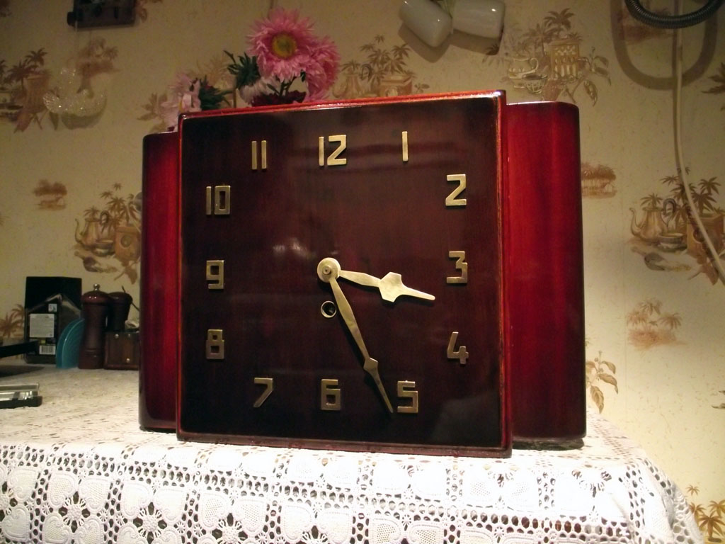

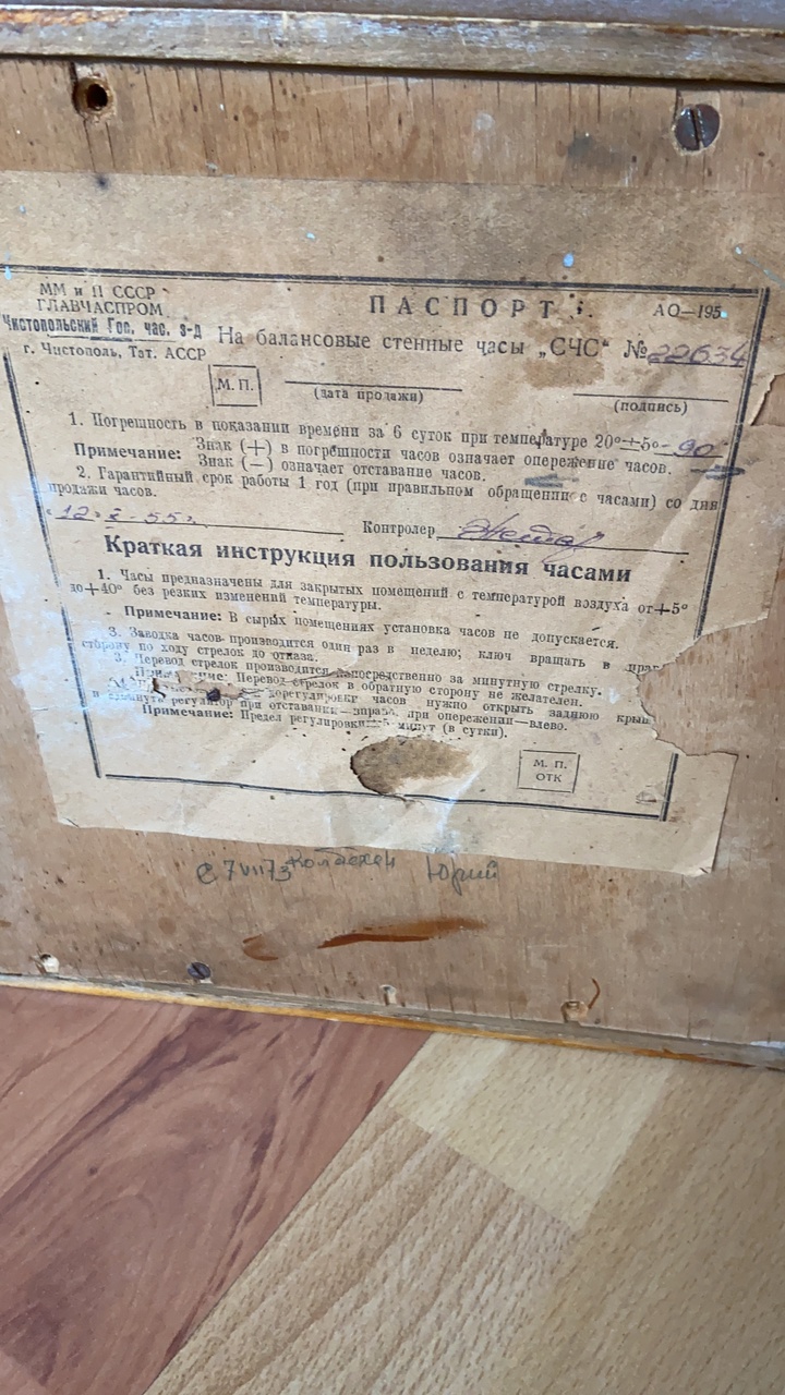

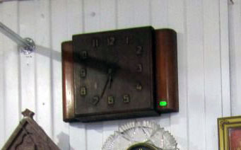

Помогите определить стоимость,редкость,ну и в общем на сколько они интересны? Предлагают купить но я таких не встречал. Да,часы не на ходу. Заранее благодарю за любую информацию по этим часам

От 3000 руб.

Сообщение от unklnown Посмотреть сообщение
От 3000 руб.
Я бы и 3 не дал.
Корпус большой.
Механизм смешной.

Меня формфактор заинтересовал, напоминают электромеханические часы с центральным управлением. В юности похожие в университете висели. Меня сталинская эпоха интересует, поэтому и заинтересовался ими. И в то же время у них свой механизм есть. На сколько они редкие?

В общем-то нечастые. Присутствуют в каталоге 1957 года.

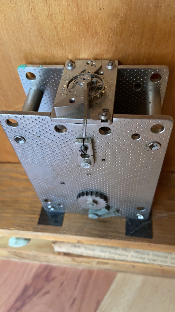

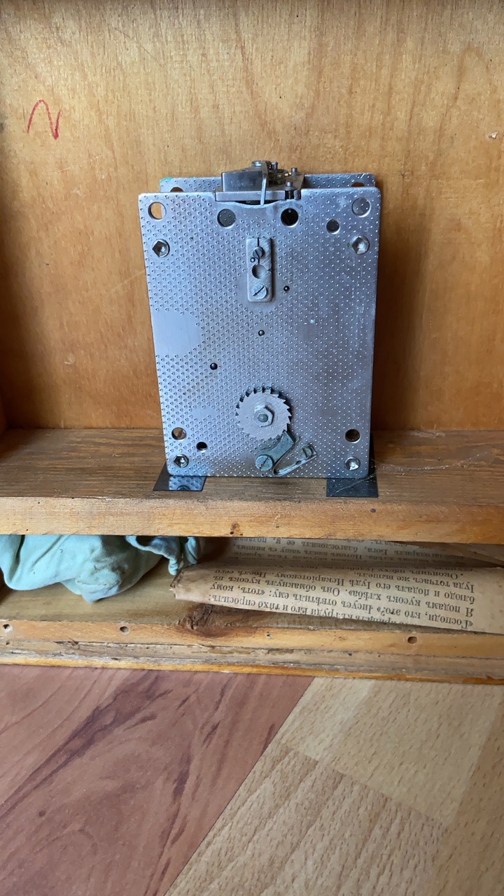

Судя по виноградовскому каталогу, эти часы выпускались для отделений связи. Механизм - близкий родственник корабельной "кастрюли", но завод ключом, а не ручкой снизу.

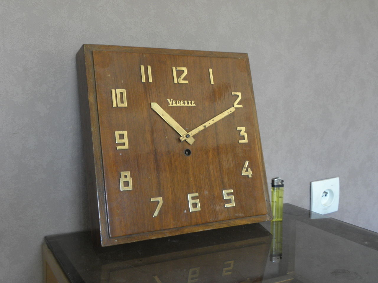

Чаще такие часы встречаются в светлом дереве, мне попались в темном, и больше я таких в сети не видел. Дизайн интересный, вероятно подсмотрен у буржуинов, на ебае похожие проходят. Позднее для связистов выпускались другие, более крупные, с открывающимся фасадом и фацетированным стеклом, но на таком же механизме.
Сообщение от Hitmah Посмотреть сообщение
Механизм смешной.
Там можно было бой разместить.
Механизм не такой уж и смешной, как никак второй класс точности, приставной ход на 13 камнях, при том, что в корабельных кастрюлях использовали подобный на 11. Имейте в виду, что часы эти ведомственные, выпускались для предприятий связи и бой там по понятным причинам не нужен. В свободную продажу не поступали.

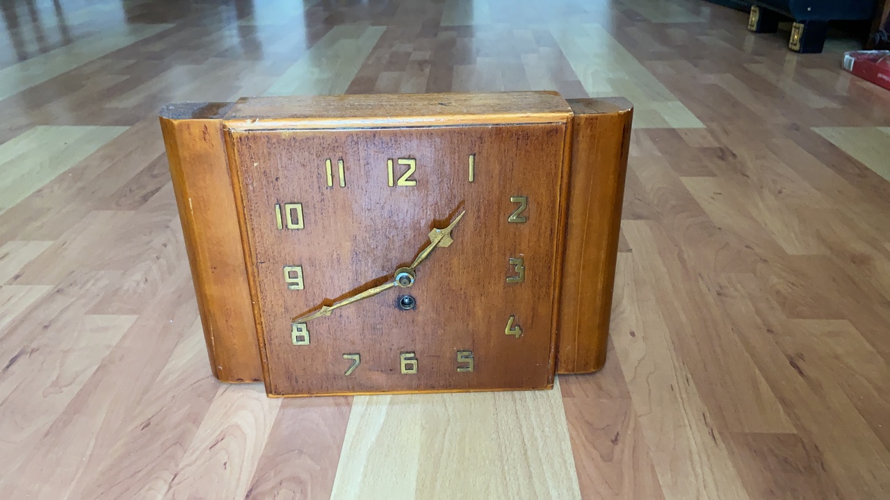

Немного дополню . Информация официальная , часы в таком корпусе выпускались с 49 года.
Фото моих по-моложе и по-старше.
