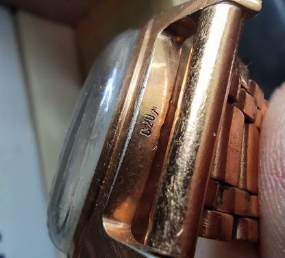

Подскажите по клейму пожалуйста
Часы Полёт будильник,вот такое клеймо.Означает ли оно,что позолота 20 микрон?Спасибо.

Сообщение от max79pro Посмотреть сообщение
Да, именно это оно и означает.

А почему С20м,а не привычное Ау?

Странное клеймо, на иностранной ювелирке были клейма Covered (покрыто) с вариациями, может это экспортный Полёт для страны, где было принято так клеймить.

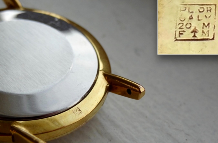

Только не covered, а coated - это нормально (coating - покрытие, на танкерах химовозах epoxy coated (полимерное), на часах gold coated (чаще plated). (требование экспортного заказчика)
OFF - это еще что... вот, вообще прелестное полетовское экспортное клеймо (гальваническое покрытие золотом 20 микрон).
