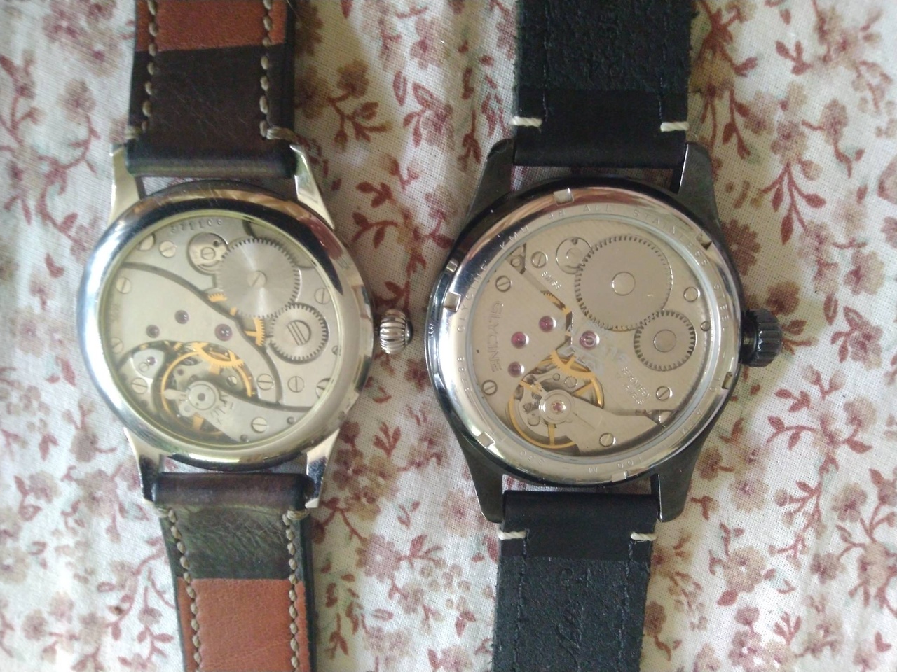

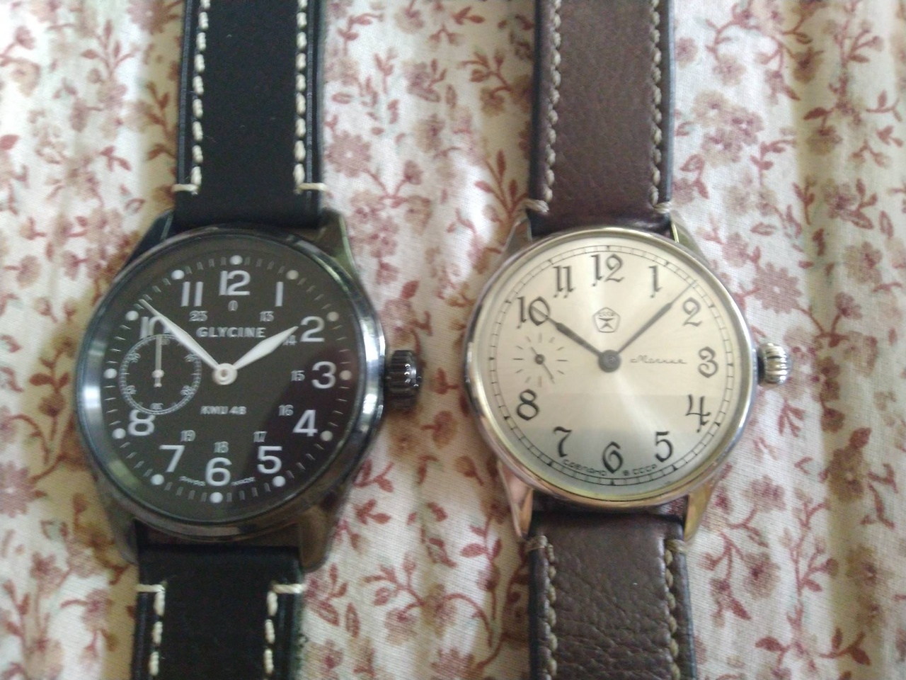

Уважаемые знатоки!
У моих часов "Молния", конца 50-х - начала 60-х годов выпуска (изначально карманных) и недавно купленных "GLYCINE" KMU48 механизмы очень похожи по компоновке.
Подскажите, не дальние ли они родственники?
Читал, что механизм "Молнии" швейцарского происхождения.

Похожи эти механизмы как банан и помидор. А тонкая Молния это Cortebert по рождению.

Автор видимо подумал, что механизмы, они прям вот если "по разному называются", то прям вообще разные..... прям совсем) как автомобиль, у которого 4 колеса, но 2 на крыше, а окна в полу и руль в багажнике)
Так не то что молния с глясином, тут вообще все мехи без автоподзавода такой меркой одинаковые будут)
Ну и камрады рассказали. Добавлю что глясин построен на 6497-1 эта/унитас, их базе к слову уже лет 60, может это добавляет чуть больше "общего", чучуть.

Понимаете, все люди братья, но все они разные. Все похожи друг на друга, у всех одинаковые органы, но всё равно мы разные. Точно так и тут, в калибрах. Да, они похожи. И совершенно не похожи. Они абсолютно разные и в то же время одинаковые. И там, и там есть баланс, анкерный спуск, три колеса ангрнеажа, пружина. Но установлены они по-разному. У Молнии анкерное колесо под отдельным мостом. В переборке это удобнее. А у того, что (что там справа?) три ости под одним мостом. Сути это не меняет, механизм будет передвигать три стрелки с заданной точностью. Всё. Больше от него ничего не требуется. Остальное - для механика. Не ищите сакрального там, где его и в помине нет.
