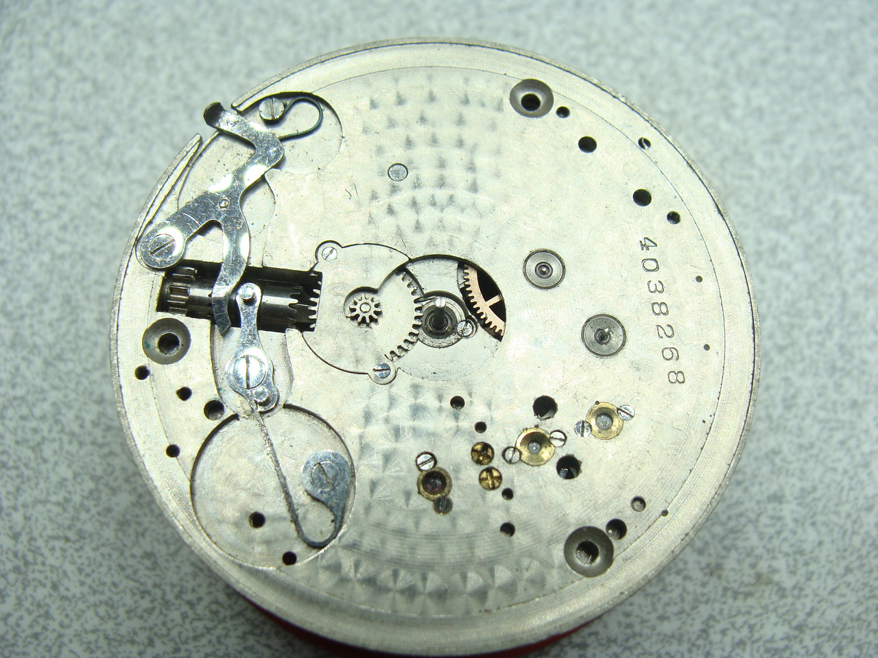

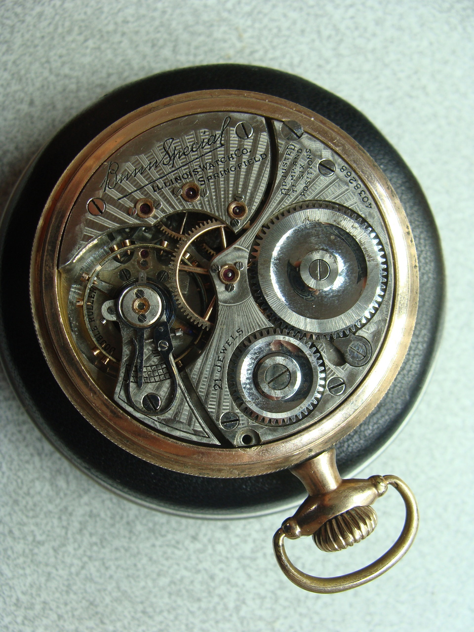

У меня стоит задача заменить сломанную ось баланса на этом калибре.Однако не могу определить какую ось заказать ,т.к. нет номера калибра. Известно: Model 9 , Size: 16s. Продавцы называют калибры Как с буквенным обозначением ,так и трех и четырехзначными числами. Например 16s SR, (1272), 16s 1506 DR (1265).
Как я понимаю, в скобках -номер детали по каталогу. Прошу подсказать ,какую ось мне заказать.Я не силен в американцах.

Пардон! Дополню фото Нажмите на изображение для увеличения

Часы Illinois 16S Model 9, выпускались с одной из двух типов осей, 6893-662 с тонкой колодкой и 6894-1508 с толстой колодкой. Так, что Вам должно сделать есть проверить тип старой оси и затем подобрать подходящую. Должно еще определить диаметр цапф, чтобы подходить камнями, американцы изготавливали оси с различным диаметрами цапф, для же модель. Советую проверить серийный номер с нижней стороне перекладины колес баланса чтобы уверится что колесо баланса является родным к часам.

Спасибо! Да ,на перекладине имеется номер, нацарапанный иглой.Соответствует номеру на механизме! Как я понимаю, у Американцев классификация немного не привычная. Нужно иметь опыт и терпение.
