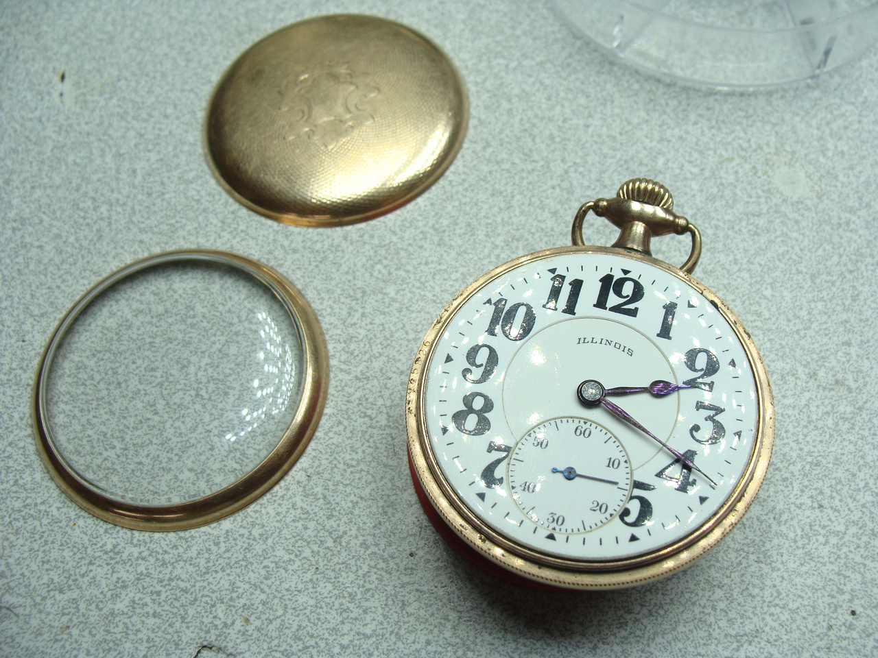

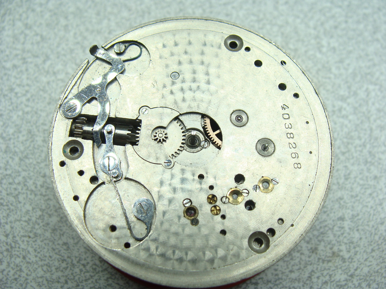

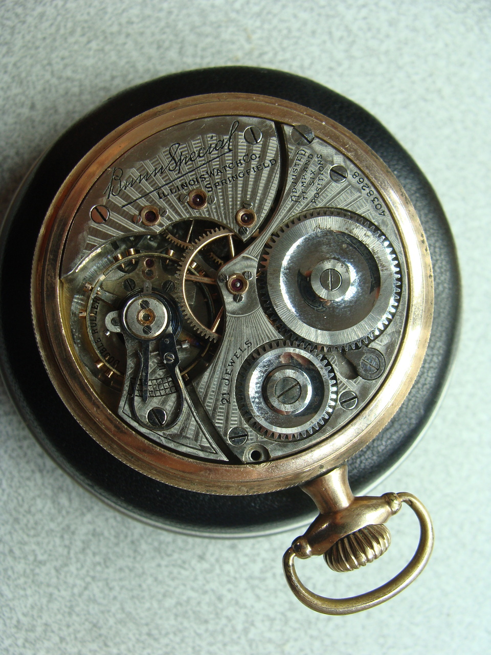

Вложение 3213228Привет!
У меня стоит задача заменить сломанную ось баланса на этом калибре.Однако не могу определить какую ось заказать ,т.к. нет номера калибра. Известно: Model 9 , Size: 16s. Продавцы называют калибры Как с буквенным обозначением ,так и трех и четырехзначными числами. Например 16s SR, (1272), 16s 1506 DR (1265).
Как я понимаю, в скобках -номер детали по каталогу. Прошу подсказать ,какую ось мне заказать.Я не силен в американцах.
Вложение 3213227Вложение 3213228
Пардон! Дополню фото Вложение 3213247
popeye 02.05.2021 17:56
SR = Single Roller; DR = Double Roller. У вас с каким?
Душан Грујић 02.05.2021 18:19
Сообщение от Odissey (Сообщение 6194605)
Добрый день!
Часы Illinois 16S Model 9, выпускались с одной из двух типов осей, 6893-662 с тонкой колодкой и 6894-1508 с толстой колодкой. Так, что Вам должно сделать есть проверить тип старой оси и затем подобрать подходящую. Должно еще определить диаметр цапф, чтобы подходить камнями, американцы изготавливали оси с различным диаметрами цапф, для же модель. Советую проверить серийный номер с нижней стороне перекладины колес баланса чтобы уверится что колесо баланса является родным к часам.
С уважением, Душан
Odissey 02.05.2021 21:52
Сообщение от popeye (Сообщение 6194716)
Привет! Спасибо, за помощь! У меня Double Roller.
------- ДОБАВЛЕНО ЧЕРЕЗ 27 МИН --------
Сообщение от Душан Грујић (Сообщение 6194741)
Спасибо! Да ,на перекладине имеется номер, нацарапанный иглой.Соответствует номеру на механизме! Как я понимаю, у Американцев классификация немного не привычная. Нужно иметь опыт и терпение.
Душан Грујић 03.05.2021 14:45
Сообщение от Odissey (Сообщение 6194869)
Добрый день!
Важнейшие всего, является должным обеспечить каталоги производителей потому что нет другого способа правильно определить подходящую деталь - кроме спрашивать на форуме и надеяться чтобы получить правильный ответ.
Давным давно решил решить проблему купив все имеющиеся в наличии каталоги материалов для часов.
С уважением, Душан
