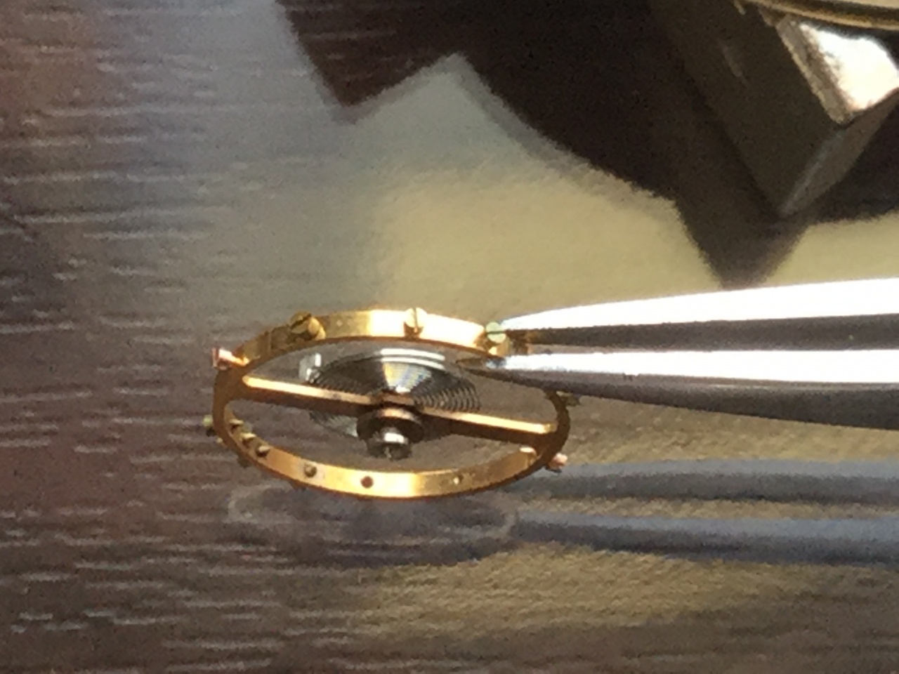

Ось баланса waltham Premier Colonial
Имеем такой механизм (См фото)
Я по году выпуска подобрал ось вот такую: Sizes: 12s Premier Colonial Pivot 10 #7864 bf40
Вот здесь сказано, что для этого номера на механизме установлен 21 камень, а у меня - 17.
И это несоответствие как то остановило меня перед покупкой.
Какая же ось нужна здесь?

Сообщение от Anth Посмотреть сообщение
Имеем такой механизм (См фото) Я по году выпуска подобрал ось вот такую: Sizes: 12s Premier Colonial Pivot 10 #7864 bf40 Вот здесь сказано, что для этого номера на механизме установлен 21 камень, а у меня - 17. И это несоответствие как то остановило меня перед покупкой.
Добрый день, Антон!
Прошу Вас, измерьте диаметр механизма. Что-то не так с серийным номером, поэтому является нужным аккуратно идентифицировать модель. Поиск базы данных Waltham показывает, что это модель 1924 класс 221 с 21 камнем, размер 3/0, что кажется неточным.
С уважением, Душан
Антон,
Возможности немного, на самом деле только две оси. Они обе (оси) показаны на рисунке ниже.
С уважением, Душан

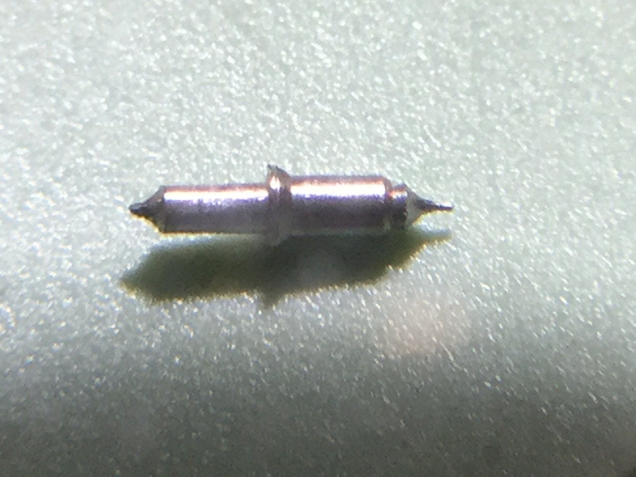

Спасибо, Душан Владимирович!
Я подумал, и решил пойти по легкому пути: выточить ось самому.
Нужно же когда то начинать))
Думаю, раза с третьего получится.

Я так понимаю Вы штихелем точите? Подручник если выправить, то будет проще работать.

Сообщение от Trops Посмотреть сообщение
Да, штихелем. с подручником. у меня с суппортом дружба не сложилась …
выправить подручник имеете ввиду сошлифовать?
Старый 18.06.2018, 12:03
Аватар для Trops
Trops Trops вне форума
Регистрация: 15.11.2006
Сообщений: 6,212
Сказал(а) спасибо: 2,098
Поблагодарили 2,147 раз(а) в 1,545 сообщениях
По плоскости когда он ровный, ровно перемещать штихель будет удобнее, что соответственно скажется на качестве изготавливаемой детали. У меня один раз загнуло подручник, пока не выровнял изнервничался. А после того как уважаемый Graf показал как суппортом точить, точу с суппорта резцом. И только если доводка- штихелем. Но это дело привычки конечно... Не принципиально.
он у меня из какого то мягкого слишком металла. недавно шлифовал - и вот уже убился...
а суппортом точить наверное, правильнее, линейные размеры проще держать.. но у меня как то не получается.. а где и как Graf показал вам?
