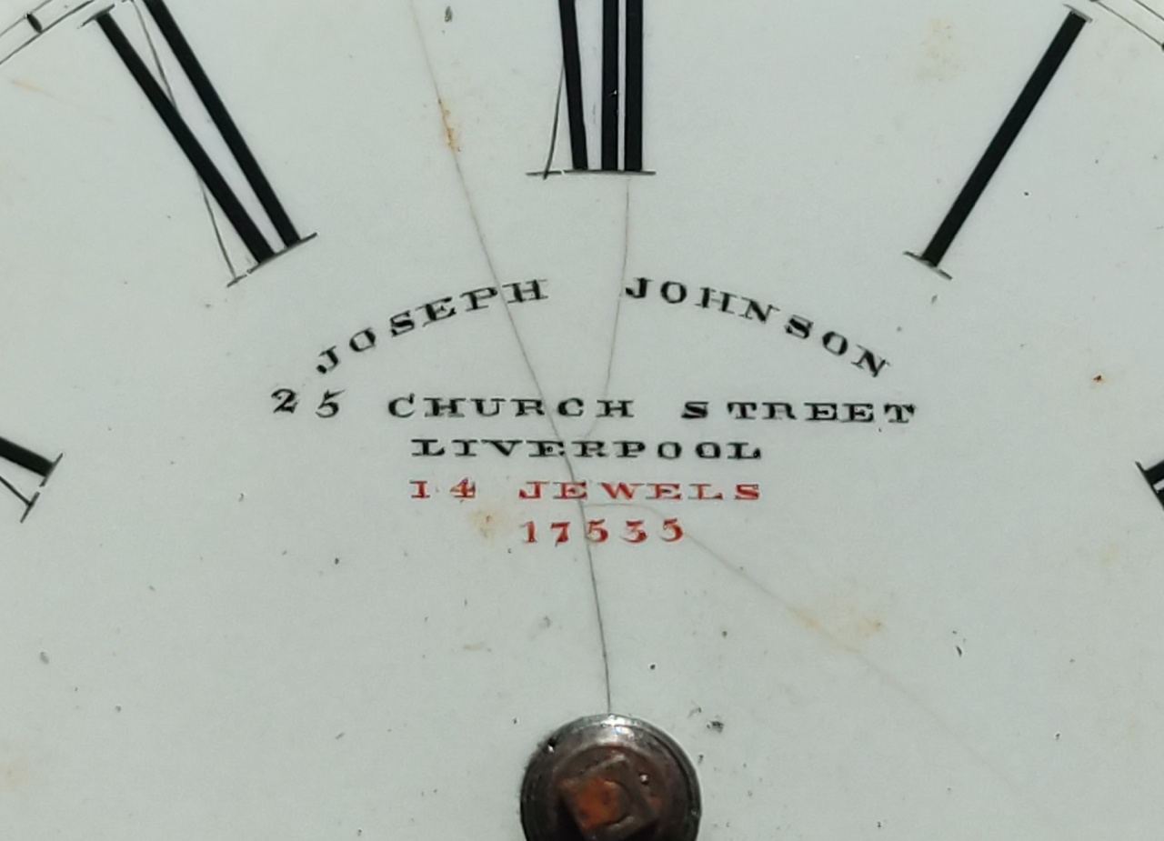

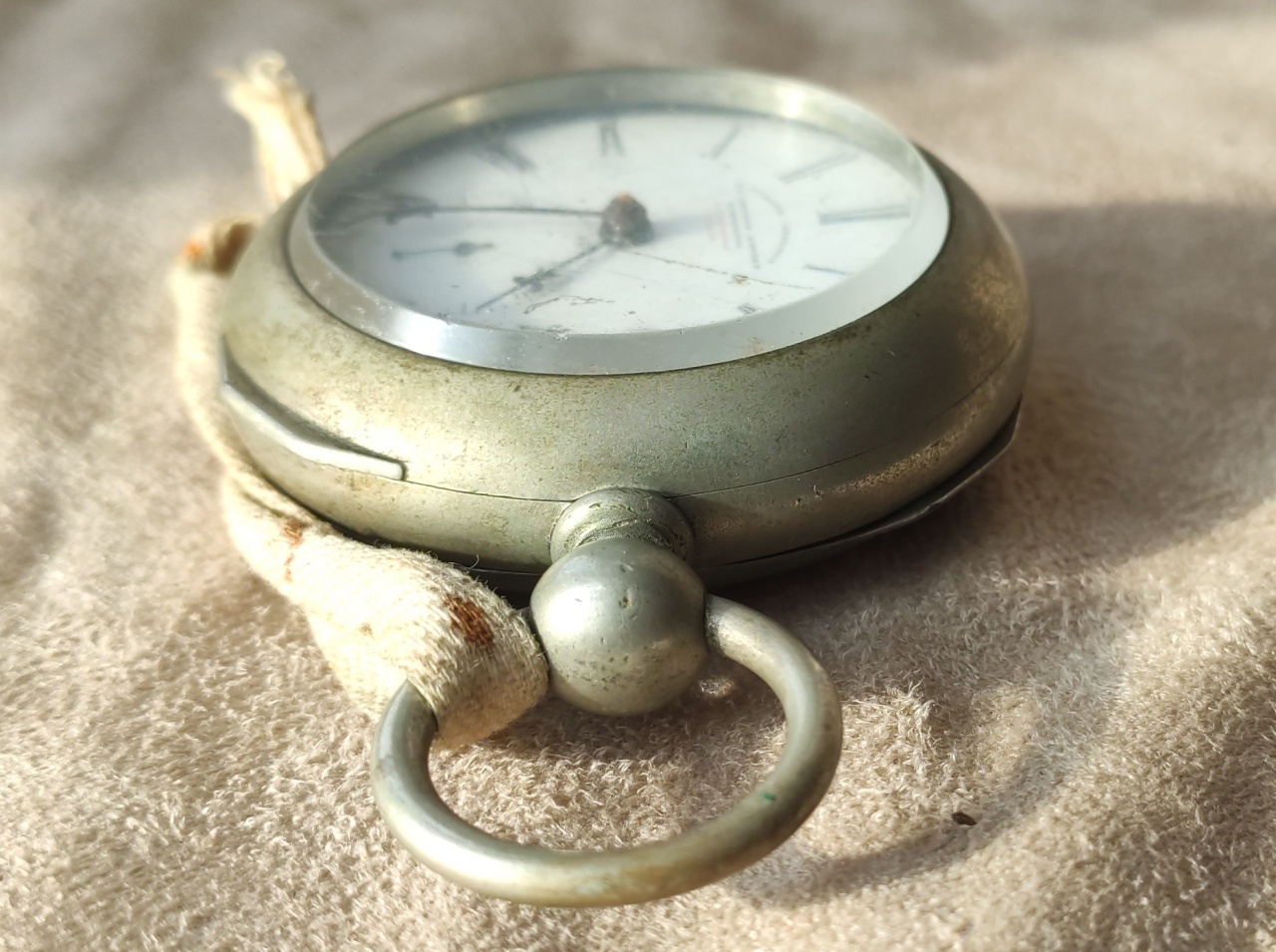

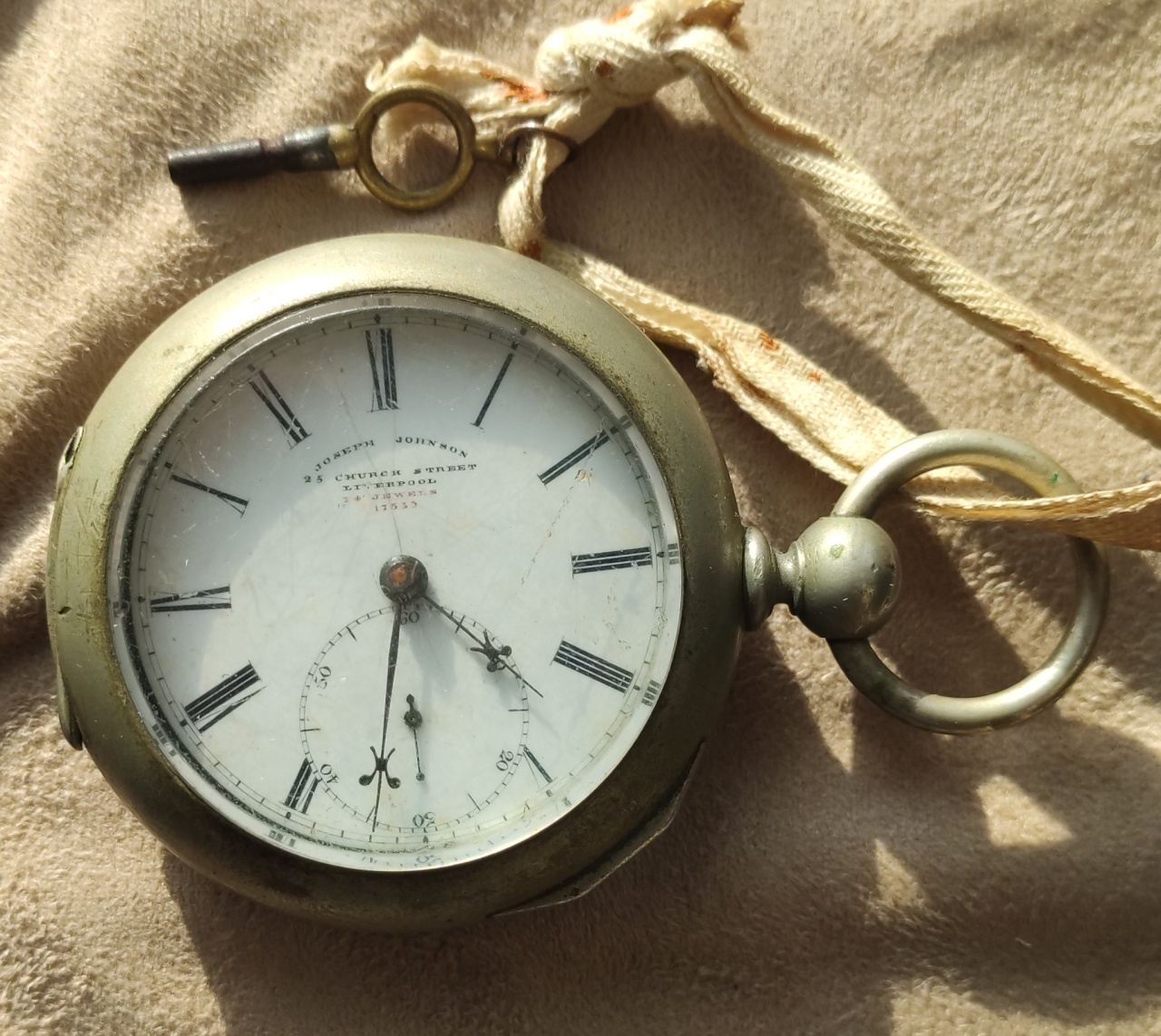

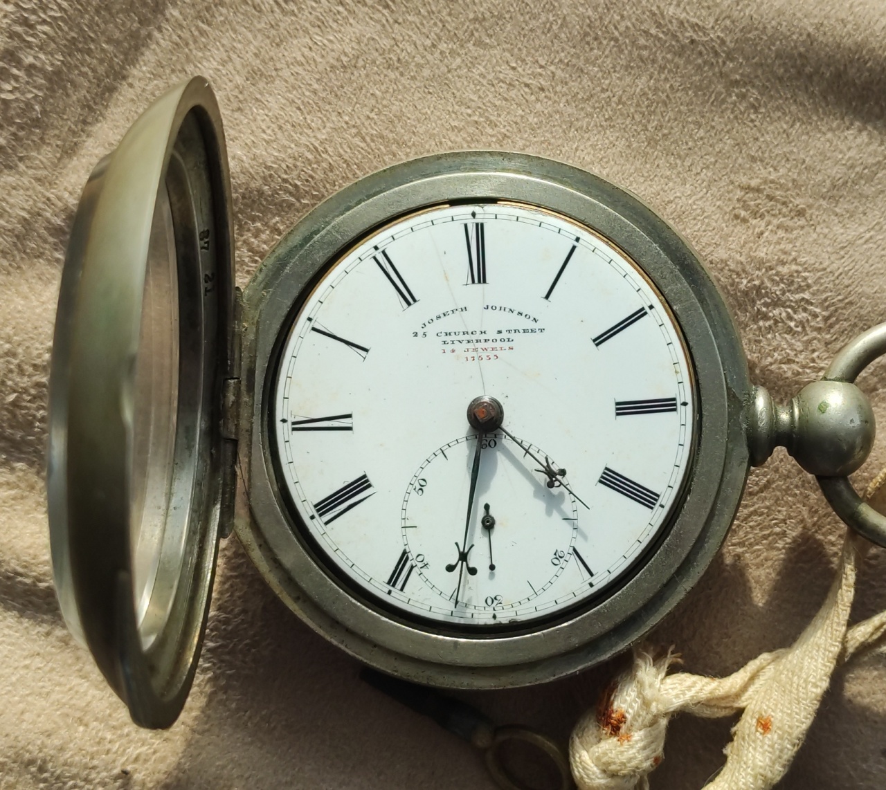

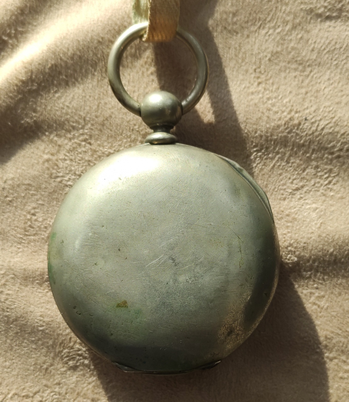

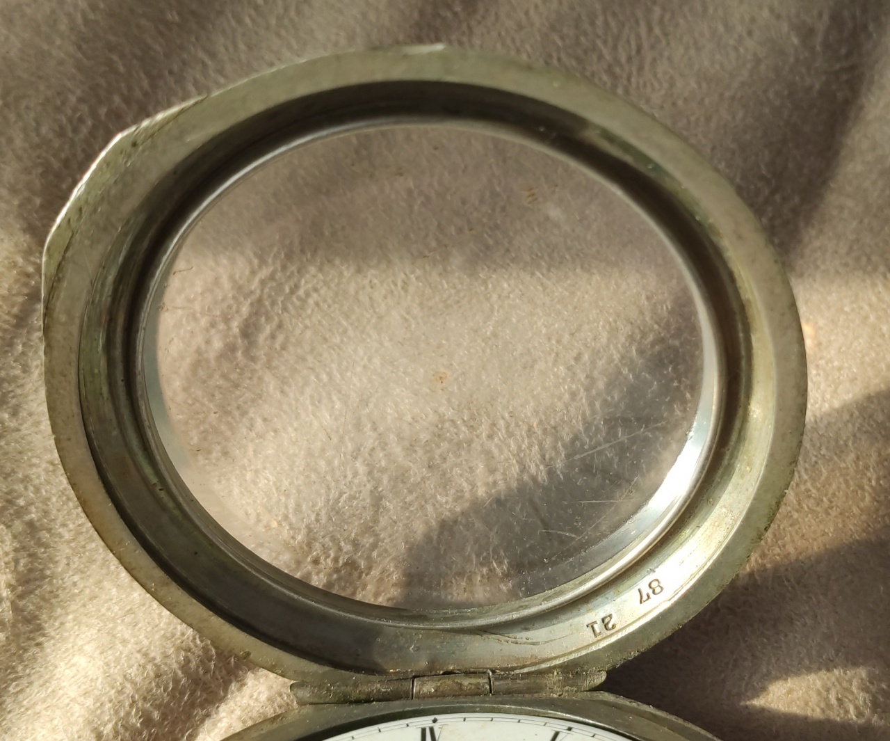

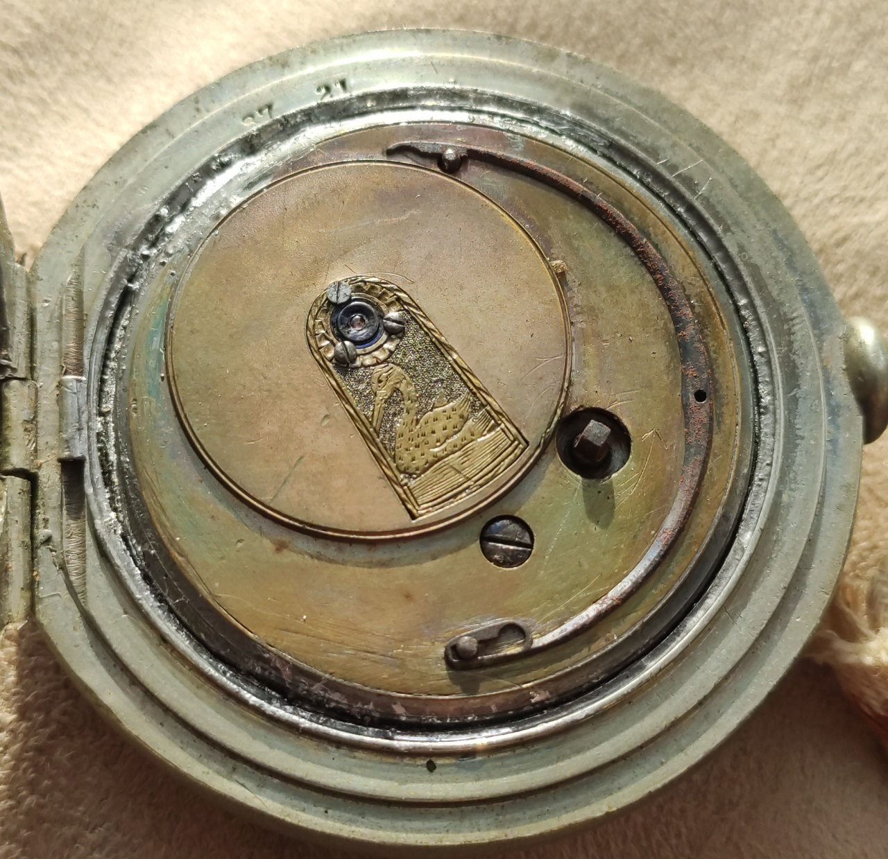

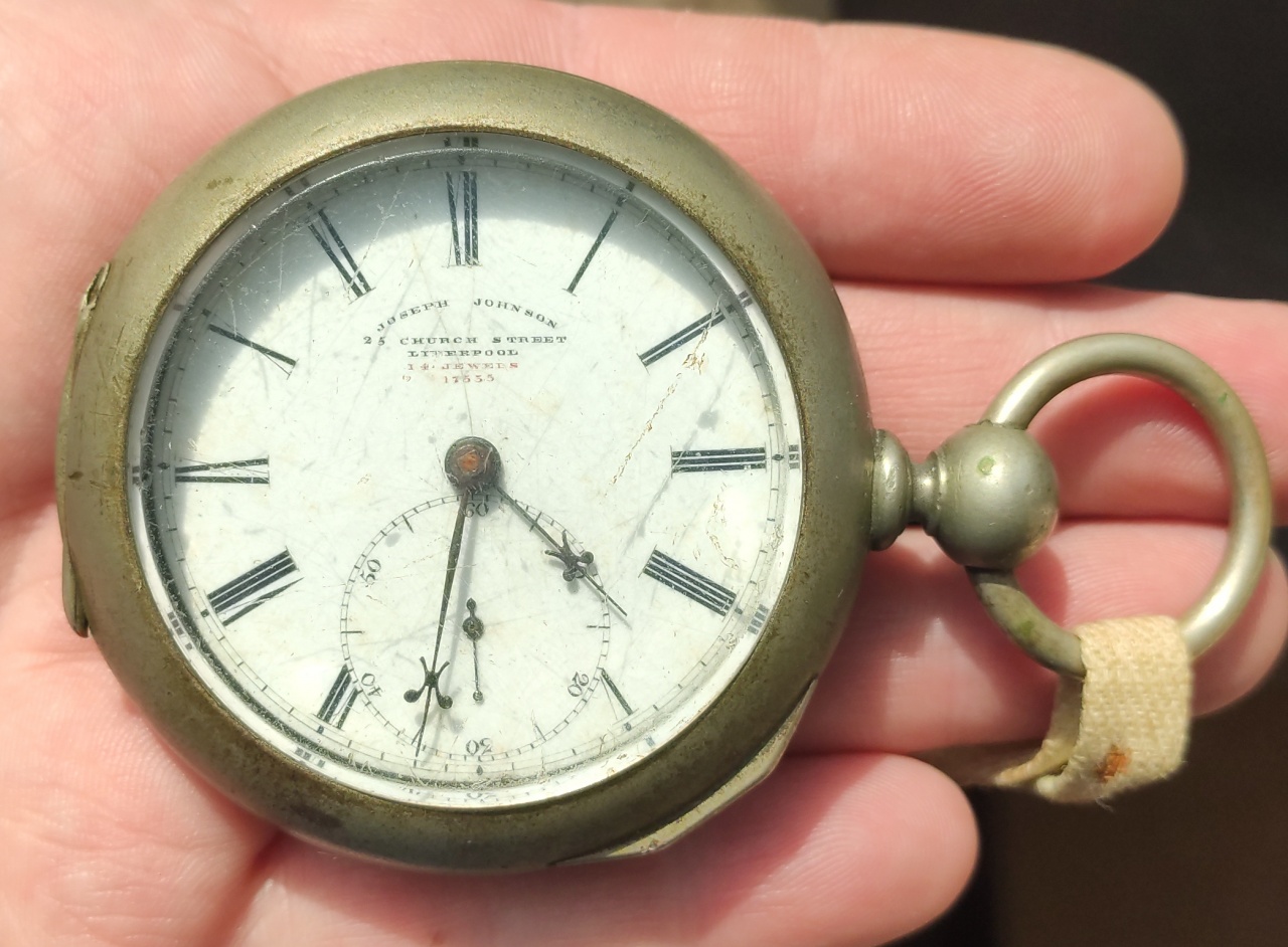

Приветствую всех! Недавно мне попали в руки несколько любопытных экземпляров карманных часов. Буду создавать несколько тем по обсуждению и оценке. Буду рад выслушать мнение специалистов и любителей!
С удовольствием отвечу на всё вопросы. Если будет необходимо сделать дополнительные фото, пишите.

английскую фузейку кустарная скотина запихнула в дешевый корпус. такого издевательства я еще не видел.
Цена запчастей ценности не имеют.

Механизм в этом не виноват, что ему пиджак с чужого плеса надели. Корпус в переплавку, если серебро, а механизм выставить отдельно в продажу.

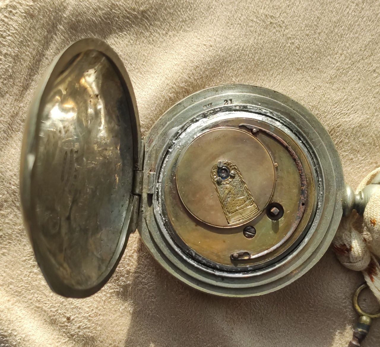

Вас не поймешь: то детям на слом, то сколько стоит... Покажите механизм, состояние его посмотреть... Стоит, как набор запчастей, скорее всего.

......если серебро,

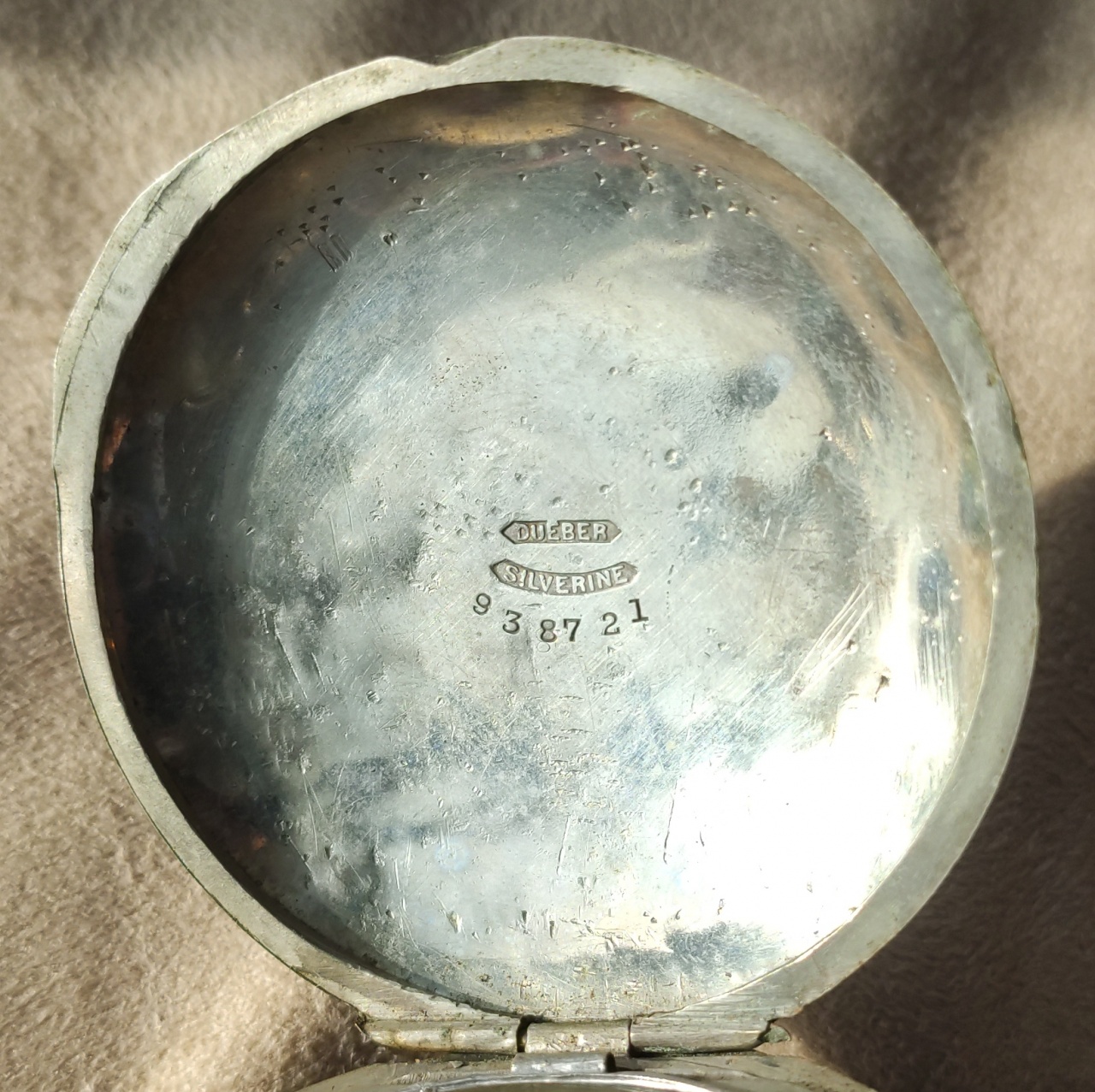

Не-а, не серебро. Что-то вроде мельхиора/нейзильбера.
"Silvanir and Silverine: две разные торговые марки для изделий из не серебра, изготовляемых Nov-E-Line Mfg. Co. of New York в 1890-1910."
Так что, лапсердак может быть и родным.
Я чуть было уже не отдал. Расскажите, как вынуть механизм - сделаю детальные фото.

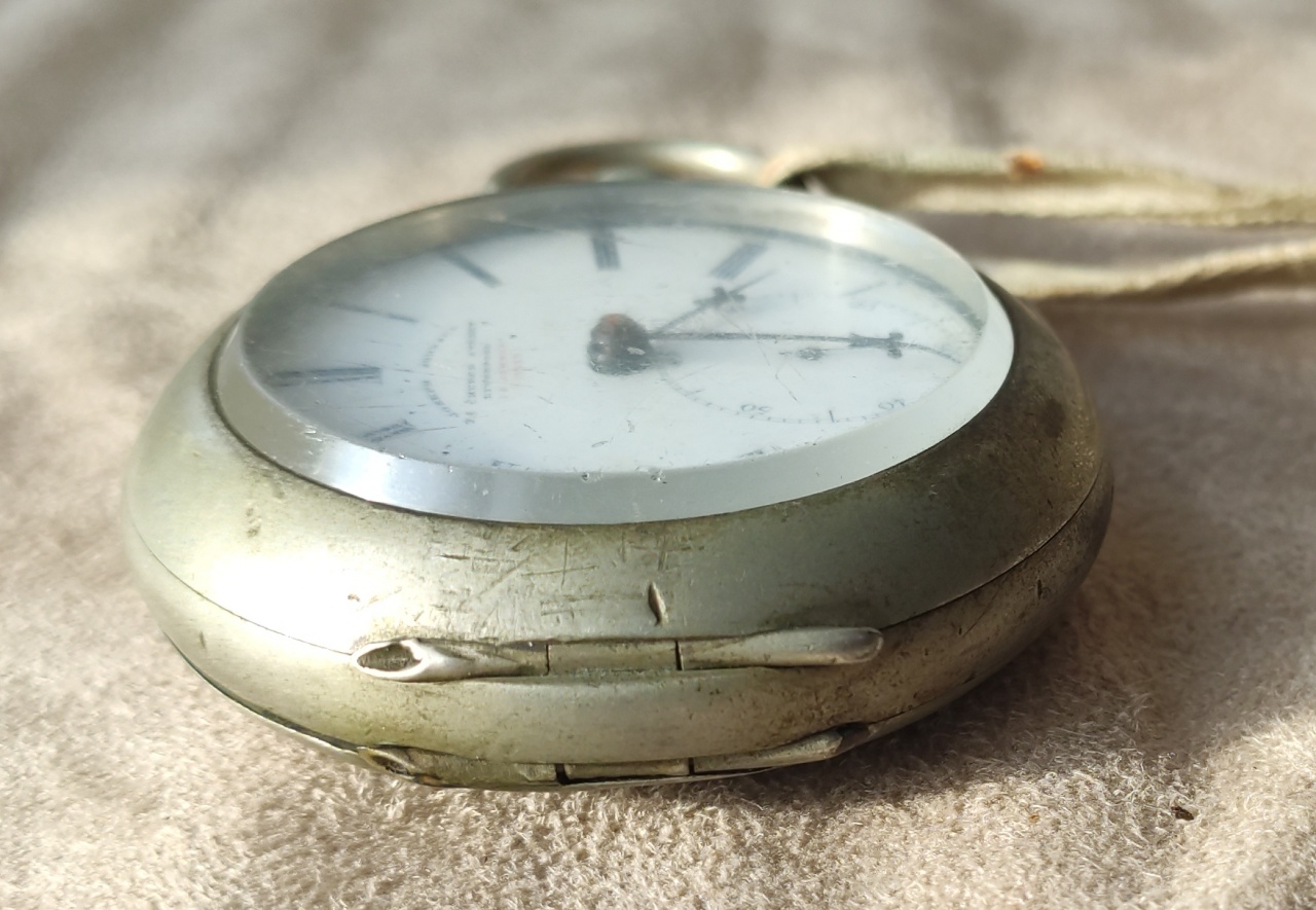

Верхний ряд, 5-е фото слева... Видна дугообразная защелочка. Сдвиньте ее в сторону и снимите всю крышку. Хорошо бы перед этим выдуть весь мусор из щели. Там его много! Можно на помощь привлечь кисточку типа для акварели. При этом выдувать сор...
На корпусе стоит фасетное стекло, родное, ценно для понимающих. Стрелки интересные, комплект, тоже хорошо. Уточка сзади качественно гравирована. Циферблат с нумерацией... Может все еще не так плохо, как сперва подумалось.
