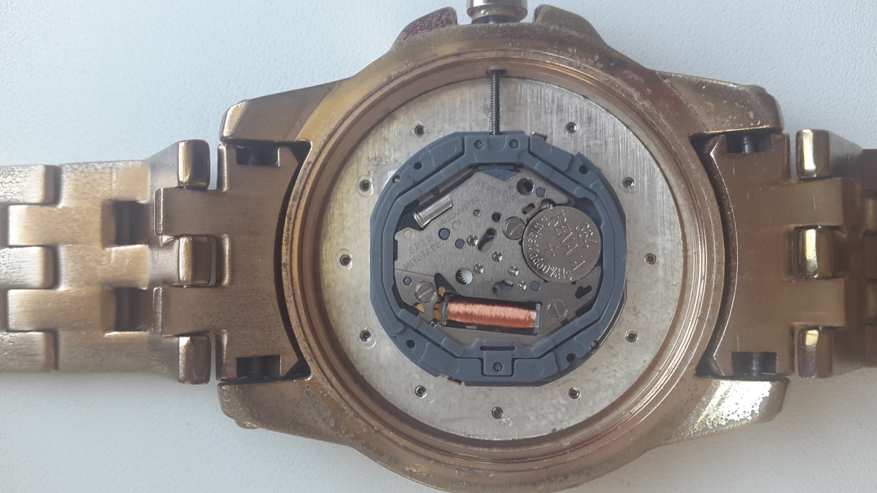

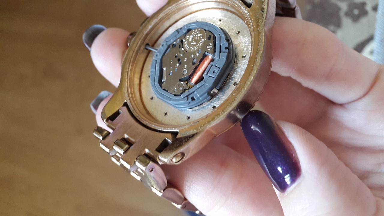

Помогите вытащить вал Jennifer Lopez
Часы упали, циферблаты разлетелись, застряла на вале
Все перенажала, все дырки

Звучит обнадёживающе эротично. Над надписью "no jwels", правее, видно отверстие.В нём вроде как рычажок, который надо отжать в сторону, либо в этом отверстии кнопочка, которую надо просто надавить (без фанатизма) иголочкой, и тогда ЗГ должна извлечься.

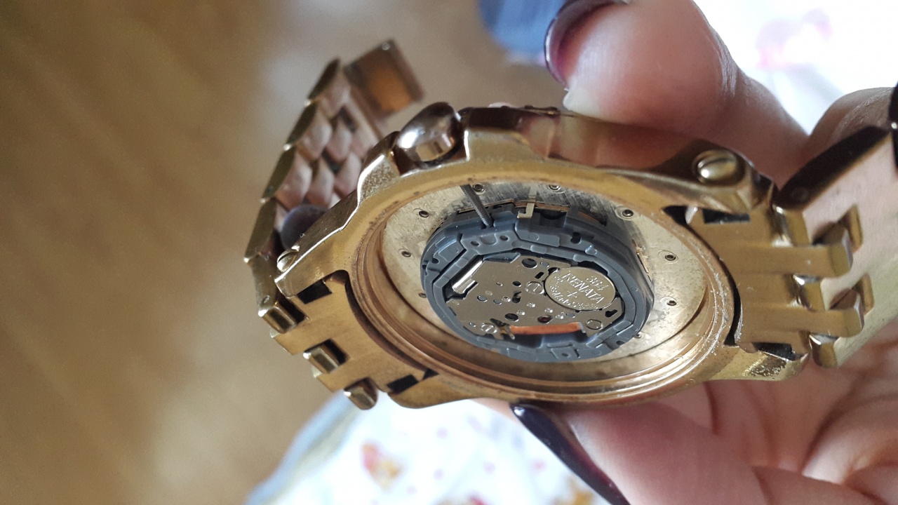

Это не рычаг, а походу держатели, так как они с двух сторон
Сообщение от Dead Morose Посмотреть сообщение
Это не рычаг, а держатель так как он с двух сторон. Тогда что мне делать?

Можно попробовать извлечь механизм не извлекая заводной вал.Этот способ не совсем корректный, но если все остальные не помогают...
Берёте две штуки маленьких пассатижей.Одними держите заводной вал, чтоб не проворачивался, вторыми откручиваете заводную голову, предварительно намотав на неё немного лейкопластыря,дабы не повредить.

Сюда пробовали?

Посмотрите документацию. Искомое там обозначено как "Hole for stem removal". Головка при этом должна быть задвинута, насколько помню.

Именно на нее я и указал на фото.

На одной Ронде видел следующее: для ватаскивания вала нужно было выдвинуть головку в положение настройки времени. При этом в отверстие в механизме выдвигался рычажок, который и нужно было нажимать. Сначала жал с задвинутой головкой и ничего не получалось, а потом случайно заметил эту особенность. Может и тут так же?
