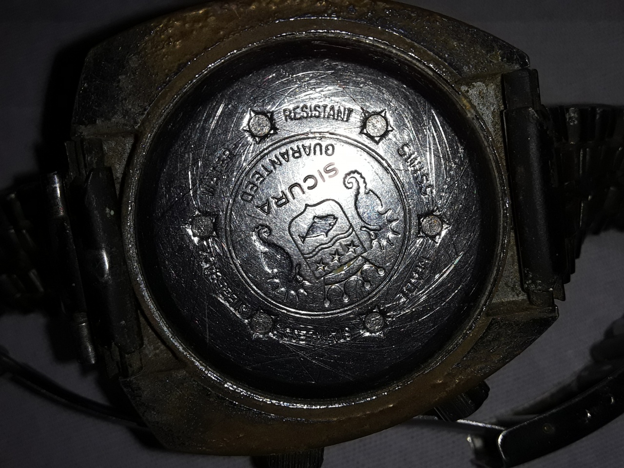

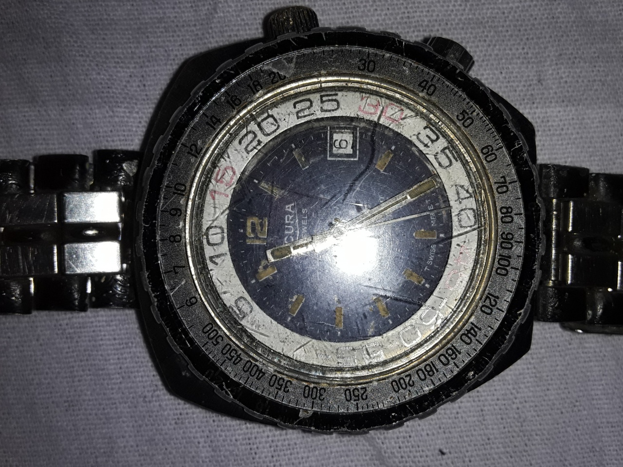

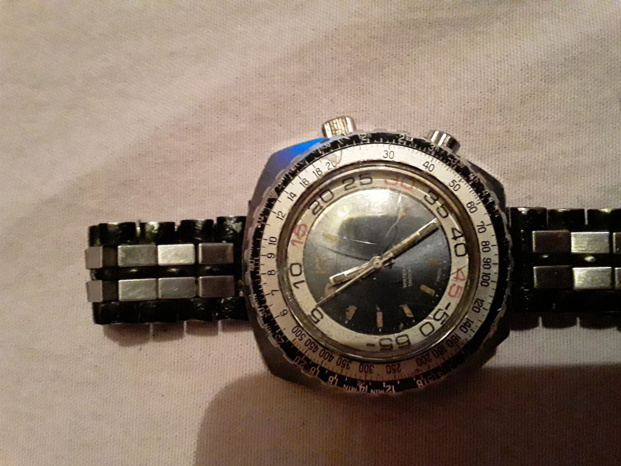

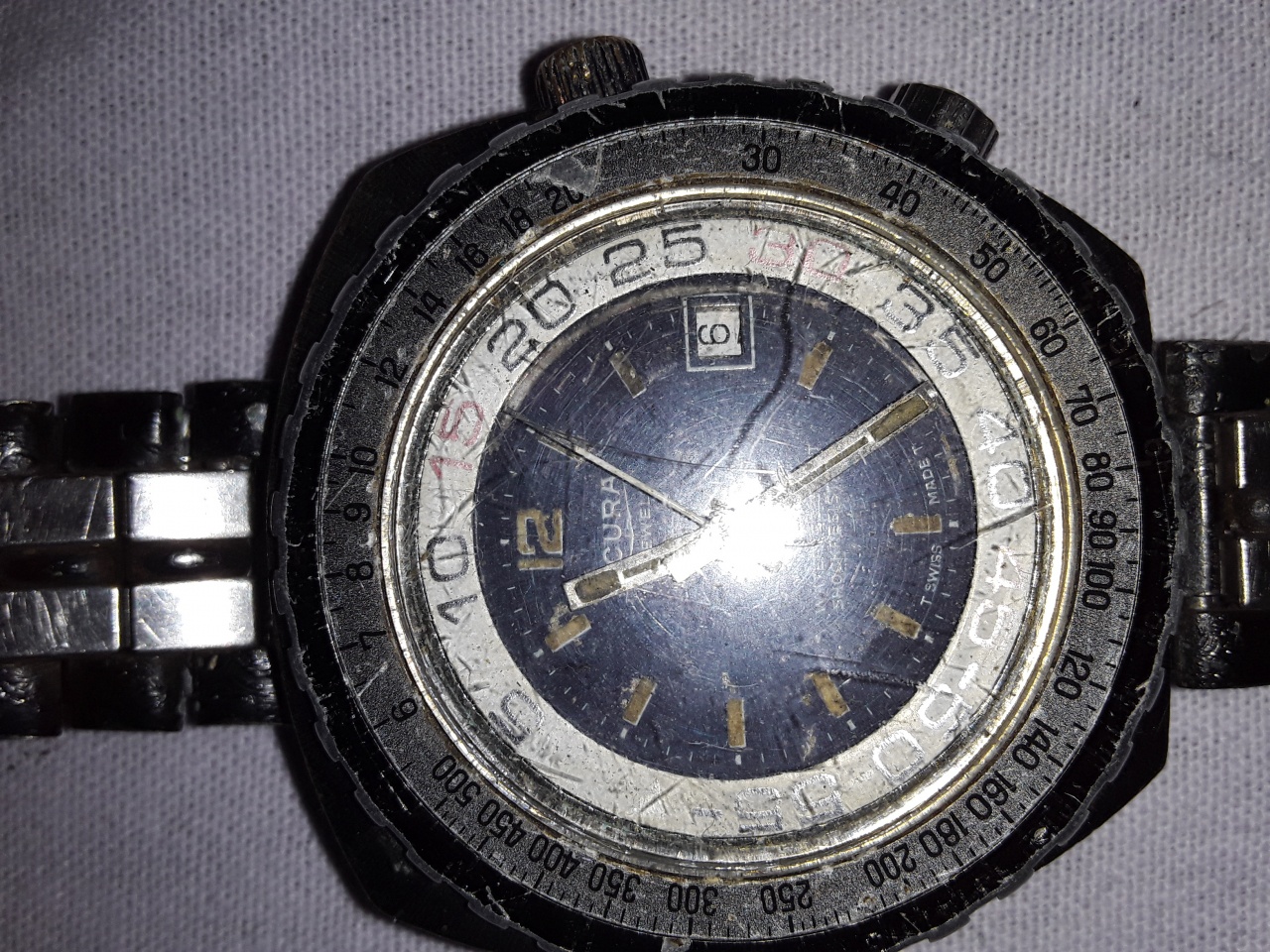

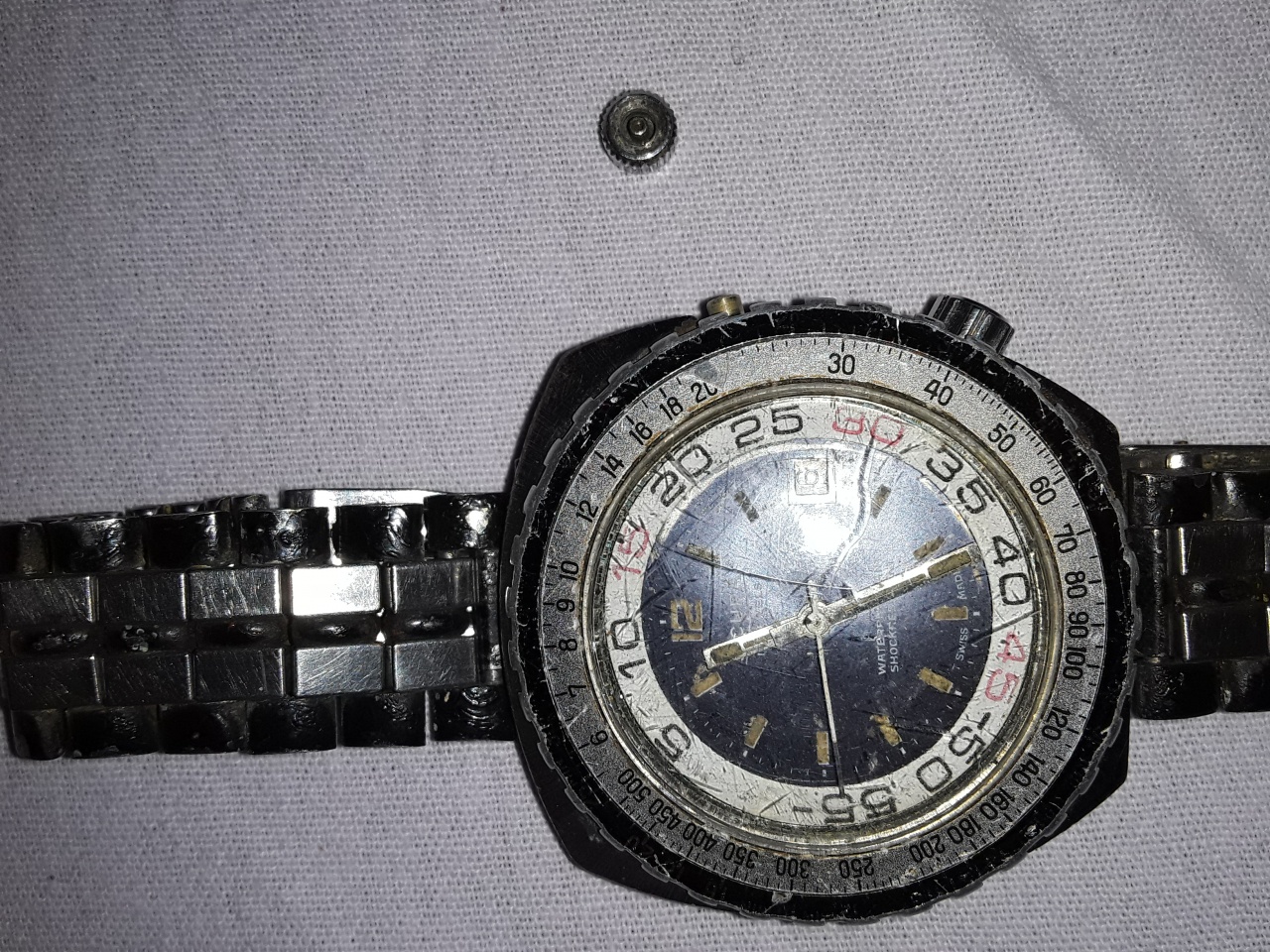

Здравствуйте.
Помогите определить часы марки SICURA.
Достались по случаю, полез в интернет таких нет, есть похожие но не такие (поиск по меткам SICURA ... ).
На циферблате: Sicura, 17 jewels, waterresistant, shockresistant, T swiss made T.
Вопросов много.
1. Это оригинал (не могу найти их изображение) ?
2. Для чего нужна вторая заводная головка (на уровне 2 часов)?, она вынимается - у меня.
3. Какие их характеристики (автоподзавод, противоударные, водонепроницаемые - сколько метров\атмосфер,) ?
4. Часики интересные, хочу их сделать (функционал), во сколько примерно мне станет такой ремонт? - часы идут, дата переставляется, автоподзавод вроде работает. - основной вопрос по второй заводной головке?
P.S. в часах не разбираюсь, поэтому прошу не судить строго и при ответе употреблять меньше проф. терминов. Заранее благодарю.
ID:	3131850   Нажмите на изображение для увеличения
ID:	3131851   Нажмите на изображение для увеличения
ID:	3131852   Нажмите на изображение для увеличения
ID:	3131853   Нажмите на изображение для увеличения

Сообщение от DSprince Посмотреть сообщение
SICURA DATE AVIATOR CALCULATOR 3 BEZEL SLIDE RULE 43mm
Нет, конечно, таких моделей у Sicura не было. Это так на Ebay пишут. Еще пишут Sicura Breitling. Но к Breitling эти часы не имеют никакого отношения. Но это уже другая история.
Модель относится к линейке Sicura Sport. Называлась Navigation.
1) этой оригинал, но ничего ценного в нем нет. А тем более в таком состоянии.
2)Верхняя головка нужна для того, чтобы вращать внутренний безель - шкалу 60ти секундную (минутную). В те тяжелые для часовой промышленности годы производители совмещали разные "фишки" в одном корпусе. Дайвер-авиатор-хроногораф-будильник и т.д.
3) часы с ручным заводом на дешевом механизме, скорее всего EB 8800. Антишок защита есть, водонепроницаемость - есть, точнее была
4) Не стоит восстанавливать, ремонт будет дороже стоимости таких же, но в хорошем состоянии.
