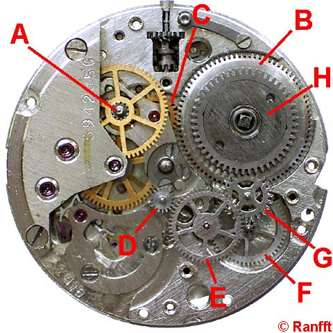

Часы полет де люкс 29 камней автозавод с календарем не двигается минутная и часовая стрелки секундная идет.Стрелки переводятся очень легко ничего не заедает без календаря такая же беда, после сборки какое то время было все норм.

минутный фрикцион умер
он расположен на колесе ангренажа (А), которое идет сразу после барабана и паразитного колеса (С)

его можно как то восстановить?

Можно снять триб с оси и попытаться прикусить, как это делается с обычными минутниками

Смазывается минутник густым маслом, и при надевании уже прикушенного минутника на ось, очень важно чтобы она была смазана

Работа не из простых. С помощью съемника с упором в ось надо снять фрикционную часть колеса ( дальнюю от полотна). Затем прикусить фрикцион как обычный минутный триб. Далее обратно в потансе аккуратно поставьте на место фрикционную часть. При наличии опыта занимает пять минут, при отсутствии - поиск новой детали.

спасибо за совет, все удалось восстановить, снял и после смазки чуть прикусил с помощью маленьких щипчиков для стрижки ногтей.
