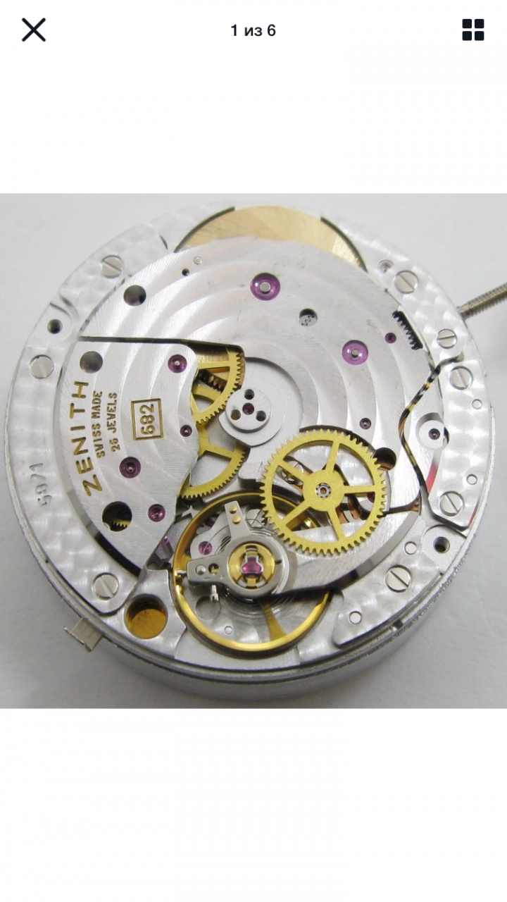

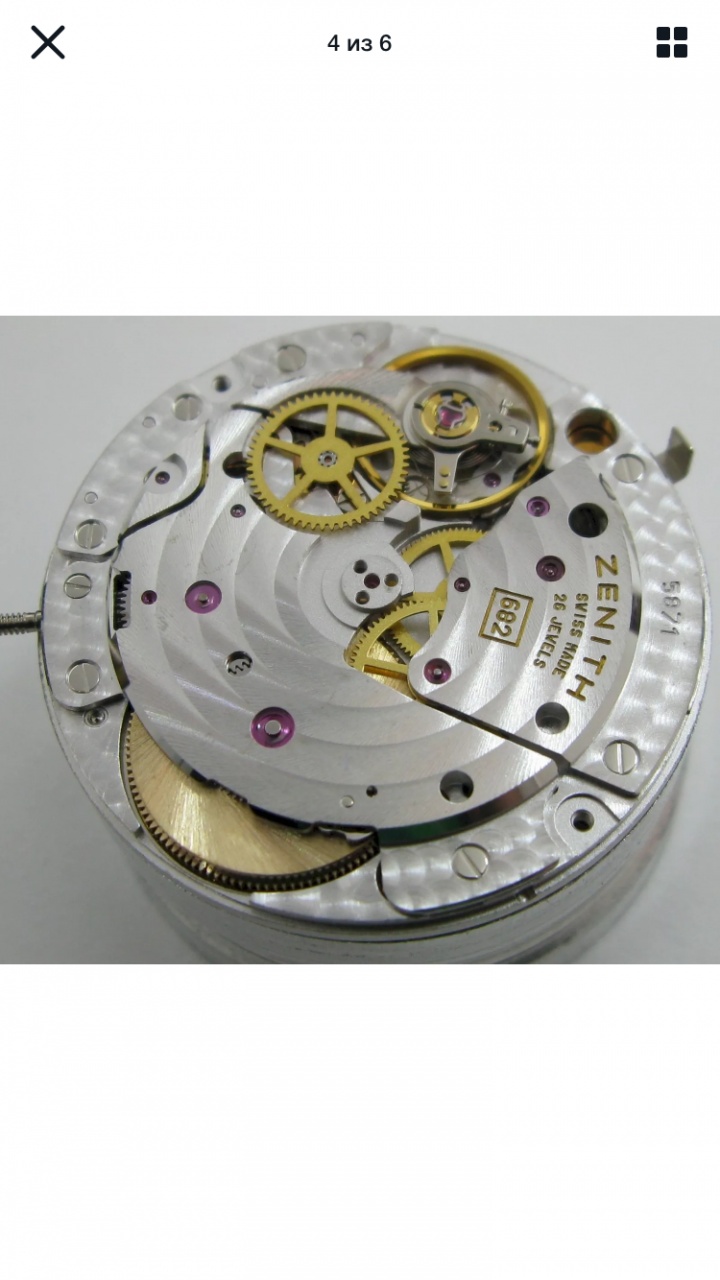

Здравствуйте, помогите извлечь заводной вал с механизма, не знаю как.
ID:	3087220   Нажмите на изображение для увеличения
ID:	3087221   Нажмите на изображение для увеличения

Так с лицевои стороны видно , способ крепления вытяжки ! переверните механизм и посмотрите.

Механизм стоит в корпусе, эти фото я взял для примера.

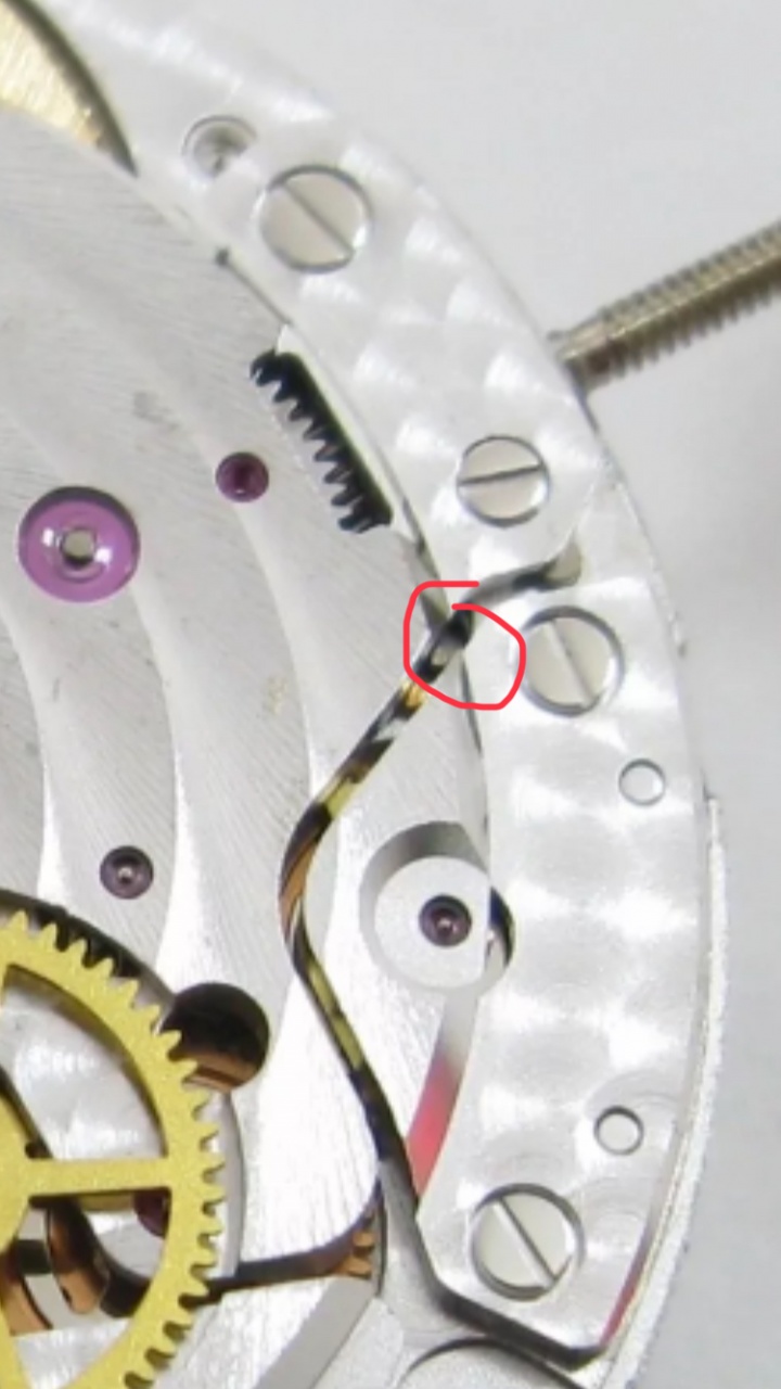

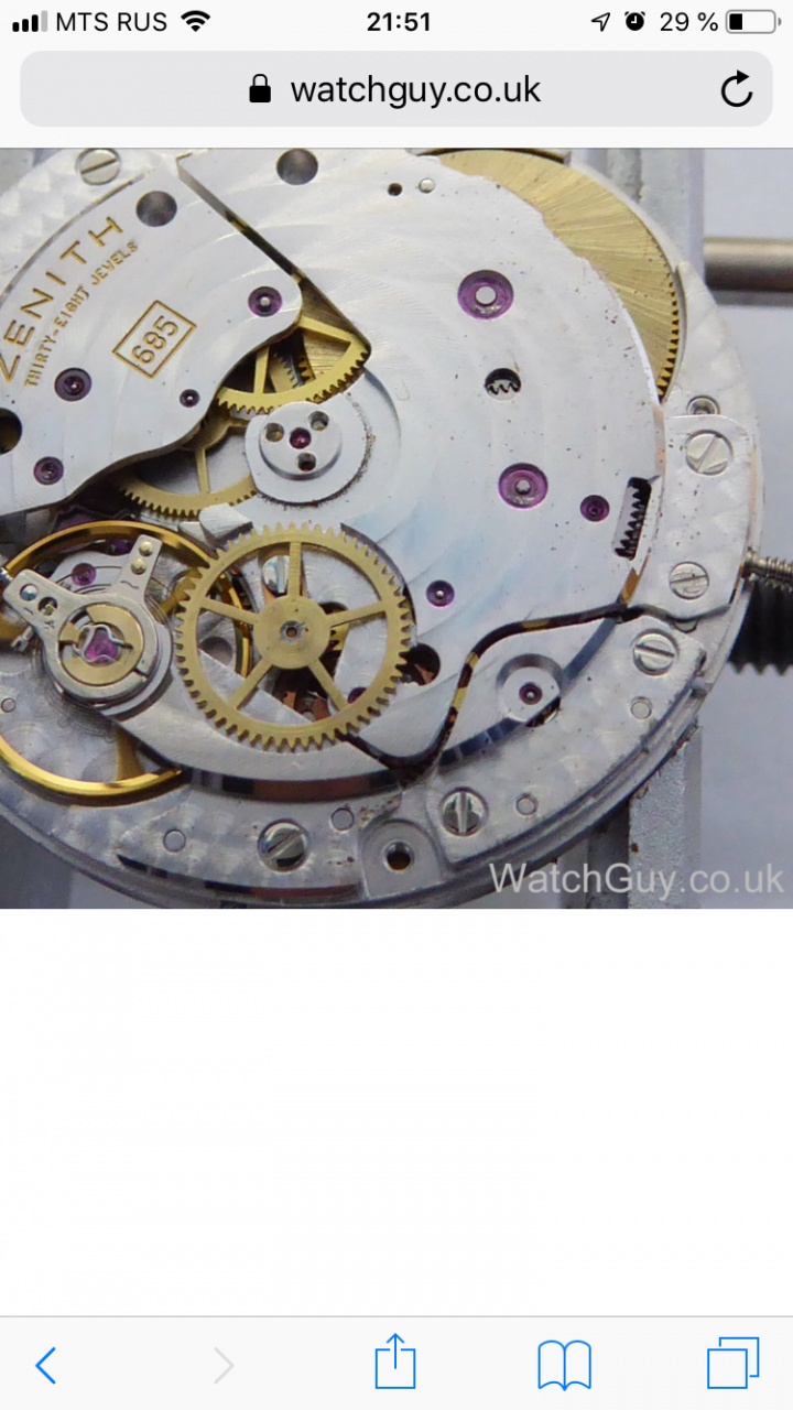

Кнопка выглядывает из под моста около валика. Левее вала и левее винта, который удерживает мост.
