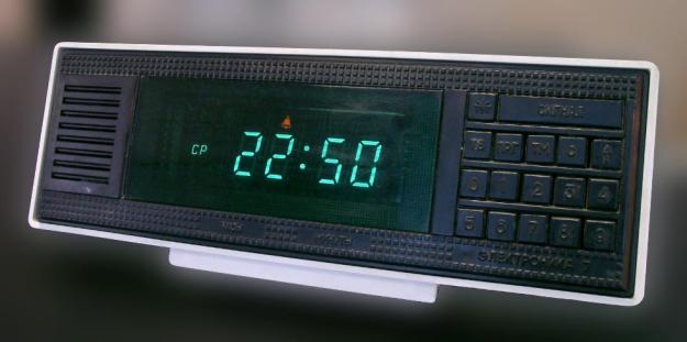

Старый 04.01.2013, 10:32
tmp2432 tmp2432 вне форума
Регистрация: 04.01.2013
Адрес: ru
Сообщений: 1
Поблагодарили 8 раз(а) в 1 сообщении
Инструкция и схема на часы Электроника 7-21
