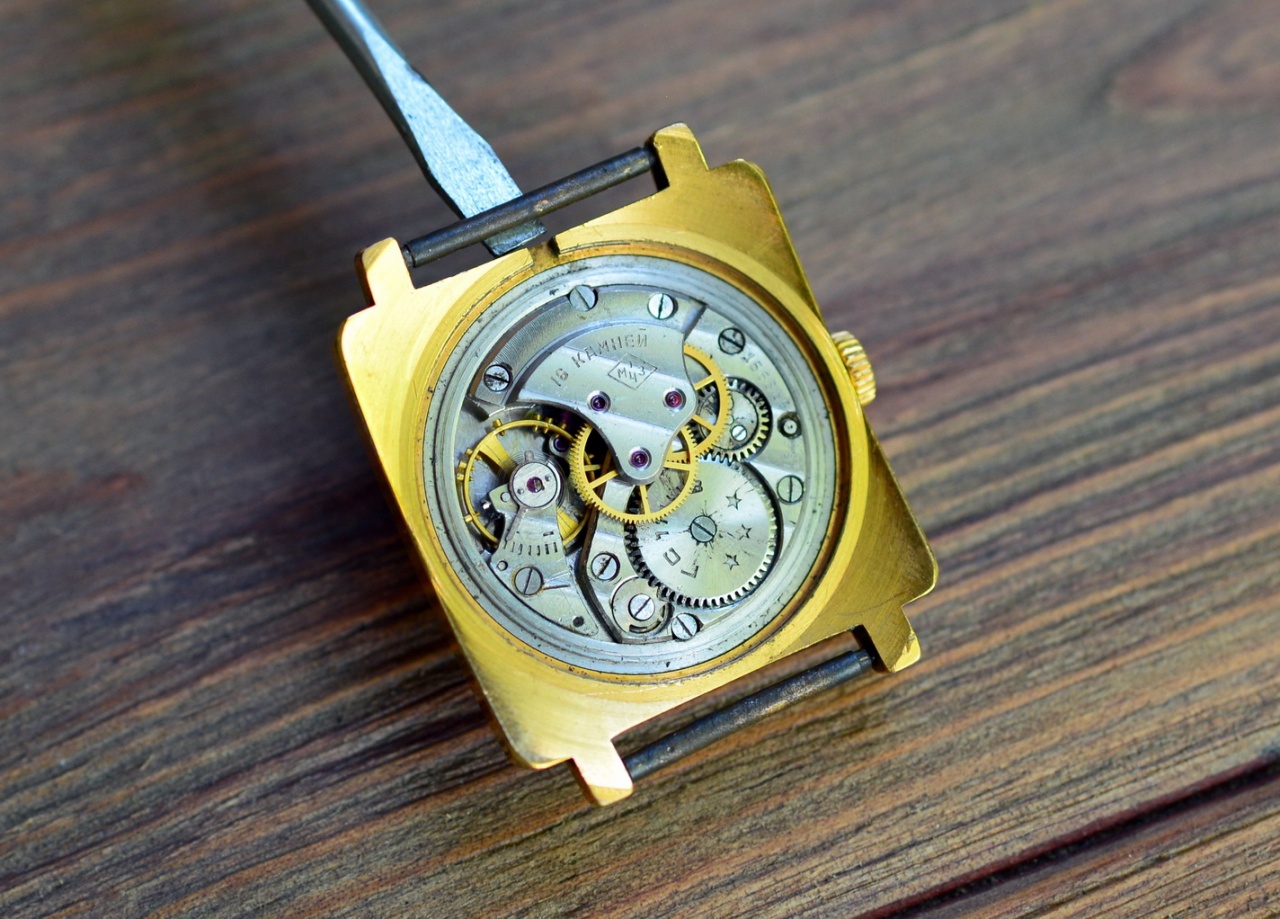

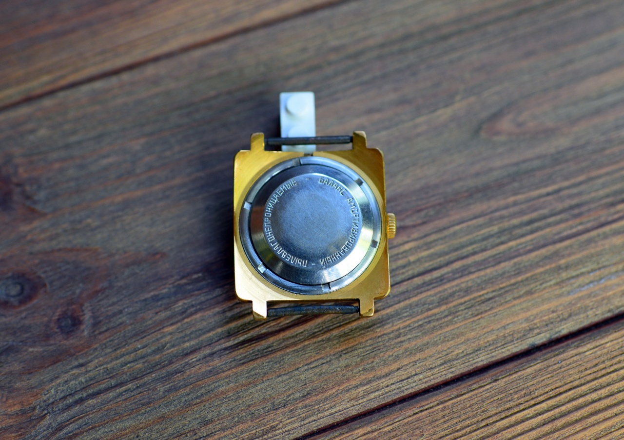

Здравствуйте. Есть вот такие часы. В каталогах не нашел подобных. Потому возникло сразу несколько вопросов:
- оригинальный ли корпус?
- какой механизм используется на этих часах?
- что за цифры 156886 на механизме?
- каких годы примерно?
Спасибо большое за ответы

Уварову нужно видеть предмет, но я ничего не вижу... кроме текста.
Вот-вот, теперь вижу. Сборная солянка.
- Корпус - из самых ранних образцов Ракеты на плоской России - 2609Н. (было три оформления) https://www.dropbox.com/s/8avflz0l5u...0%BE%D0%B2.pdf
- циферблат от часов Восток 2409. Циферблат приклеен на скотч.
- механизм от часов Москва. 1958-1962 гг. Цифры никакой информации не несут, кроме отметки в гарантийном талоне.
- стрелки от часов Ракета
- крышка от часов Спортивные 1958-1962 гг.

От лекторской Ракеты в камне этот циферблат, а внутри была Балтика 2609{...}.

Было подозрение на Балтику... но про лекторские совсем забыл. Ну хотя бы ноги на месте, не на скотч приклеено.

Я бы тоже, наверное, не вспомнил, но у меня точно такая же, как на вашем фото, лекторская Секонда на видном месте стоит.
