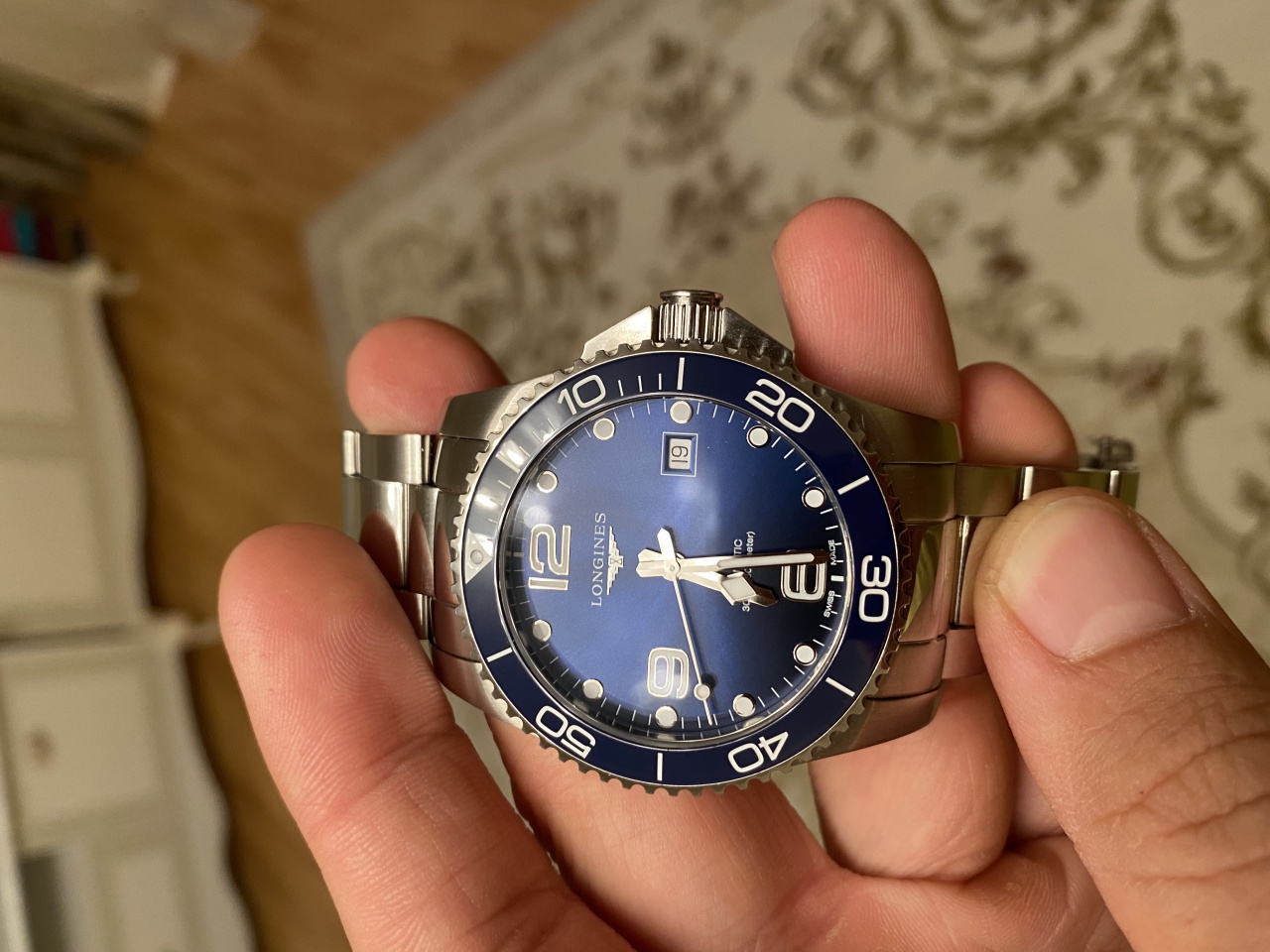

Добрый вечер, уважаемые форумчане. Сегодня стал обладателем часов Longines Hydroconquest с керамическим безелем в размере 41 мм. Часы покупал б/у. Сами часы куплены изначально в марте 2020 года, они ещё на гарантии, но...

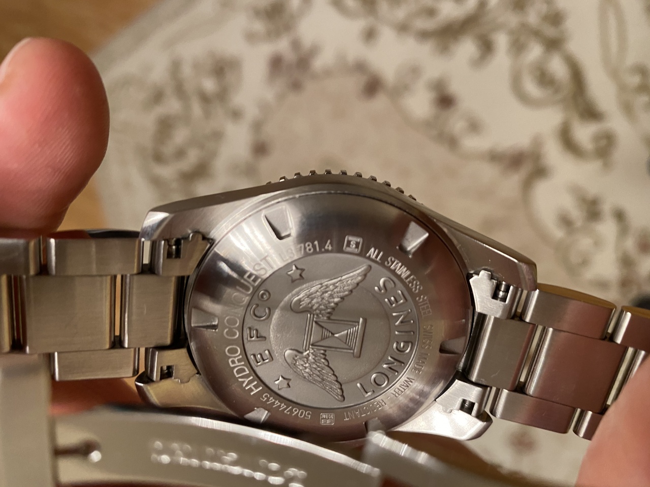

После покупки поехал уменьшать браслет и заодно попросил мастера проверить часы, точность хода в норме, но тест на герметичность не проходят, задняя крышка откручивалась (продавец сказал, что снимает крышки всех продаваемых часов, чтобы убедиться в целостности и оригинальности механизма).

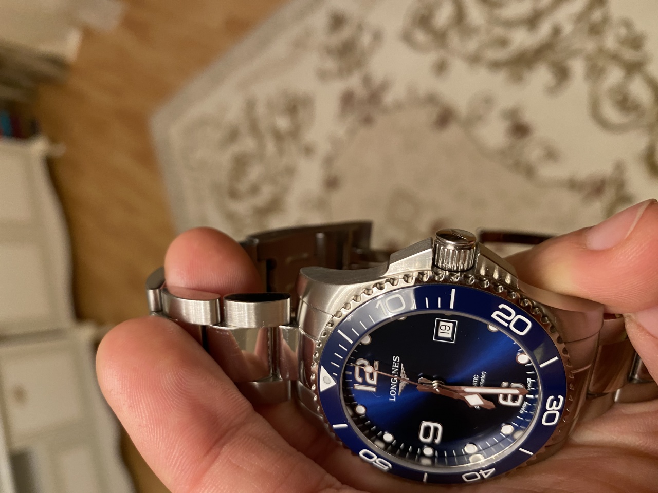

Я и сам заметил, что заводная головка откручивается и закручивается с пол оборота. Вероятно, что дело в футоре часов.
Подскажите, пожалуйста, из за чего это может быть? Нормально ли для заводной головки данных часов закручиваться и откручиваться в пол оборота? Возможно ли поменять футор часов с заводной головкой? (Слышал, что на этой модели, футор идёт вместе с корпусом и отдельно его не поменять).
P.S.
Мастер при мне снимал заднюю крышку и не увидел следов на механизме, скорее всего механизм не ремонтировался и не разбирался, но он увидел металлическое вкрапление с внутренней стороны стекла (снизу окошка даты), предполагает, что это может быть металл от резьбы, либо механизм снимался и попала внутрь пыль.

Сообщение от Lemmymur Посмотреть сообщение
Часы покупал б/у.
Поэтому. И скорее толком не проверил.
Полоборота - не нормально. Поменять можно, у официалов.
Скорее всего.
Номер 50 млн., часы совсем свежие, кто-ж так постарался и ухайдокал?
Офф сервис центр в моем городе готов отправить часы в Москву на диагностику, если там откажут в ремонте, то я буду вынужден заплатить за доставку и страховку (около 3000 рублей), вот думаю, стоит ли вообще их отправлять туда...
Несанкционированное вскрытие - конец гарантии, остальное за свой счет. Но с другой стороны, какая радость от часов 300 м, которые не держат влагу и головка близка к срыву (в этом узле скорее всего и причина негерметичности).

« продавец сказал, что снимает крышки всех продаваемых часов, чтобы убедиться в целостности и оригинальности механизма)»
Хитрый способ отмазки.
А вы точно уверены, что футор на этих часах можно поменять?
На старой гидре официалы меняли. Не думаю, что конструкция узла изменилась.
