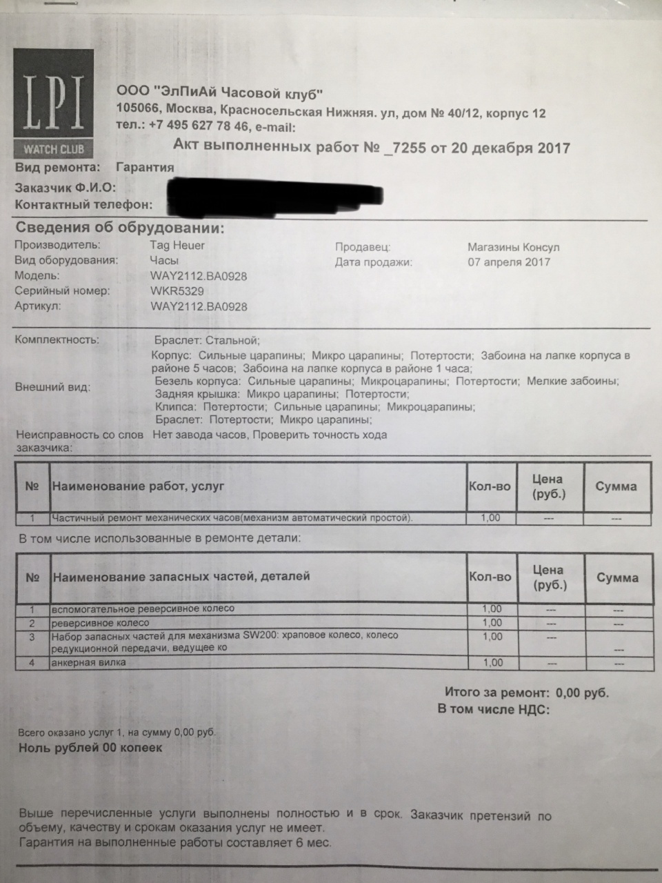

Вот заказ-наряд на первый ремонт в lpi, интересно какая будет цена на такой же ремонт не у официалов

Если репассаж с ремонтом механизма, то ценник будет от 15 до 20 тысяч, учитывая что это ТАГ а не Тиссо и смотря что там сломалось. Возможно имеет смысл полностью поменять механизм на новый, который стоит в розницу 150-200 баксов на Ебей, смотря какой брать: Селиту (дешевле) или ЕТА (дороже).

Хорошо, что в состоянии описанном при приемке, вообще чинили по гарантии.
