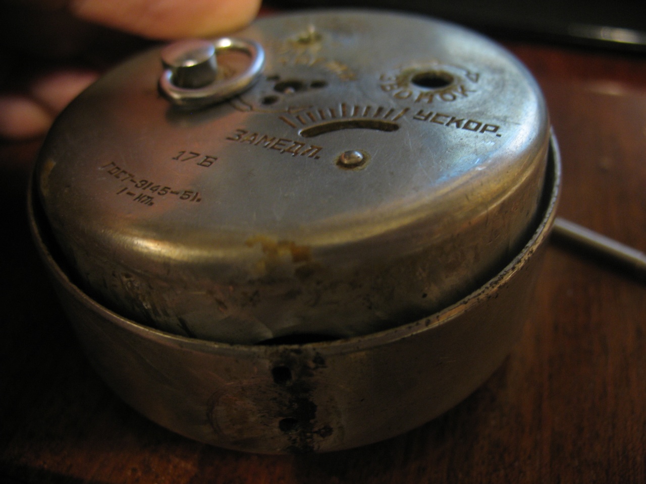

Не могу снять заднюю крышку у советского будильника
Идиотская ситуация, раньше не сталкивался, ничем не могу отвернуть один из заводных барашков, который насажен на резьбе на заводной вал, натягивает заводную пружину, которая раскручивается обратно сразу, т.е. храповик не фиксирует заводной вал с сжатом состоянии, а при вращении заводного "барашка" обратно весь вал проворачивается. За вал ухватиться нельзя, трубка с внутренней резьбой, прикрывающая вал утоплена под заднюю крышку.
Чего делать то?

да чего там фото.. крышка с глубокими закраинами, утопленная вовнутрь корпуса. Левая пипка с колечком проворачивается.
Lentyay попробую, спасибо, хотя прокручивается так свободно, что предположу, что и это не поможет, видимо уже крутили так по самое немогу, пока гнездо вала не расковыряли.

попробовал, но нет, ничего не вышло, закраина у крышки очень глубока, и гнездо заводного вала его абсолютно не держит, не создавая сопротивления при откручивании, я оставил попытки.
PS а часы очень приятные, я давно их искал. Кстати, пока искал, нашел швейцарский прототип "один в один", только сделанный более аккуратно. Название вот, увы, забыл.

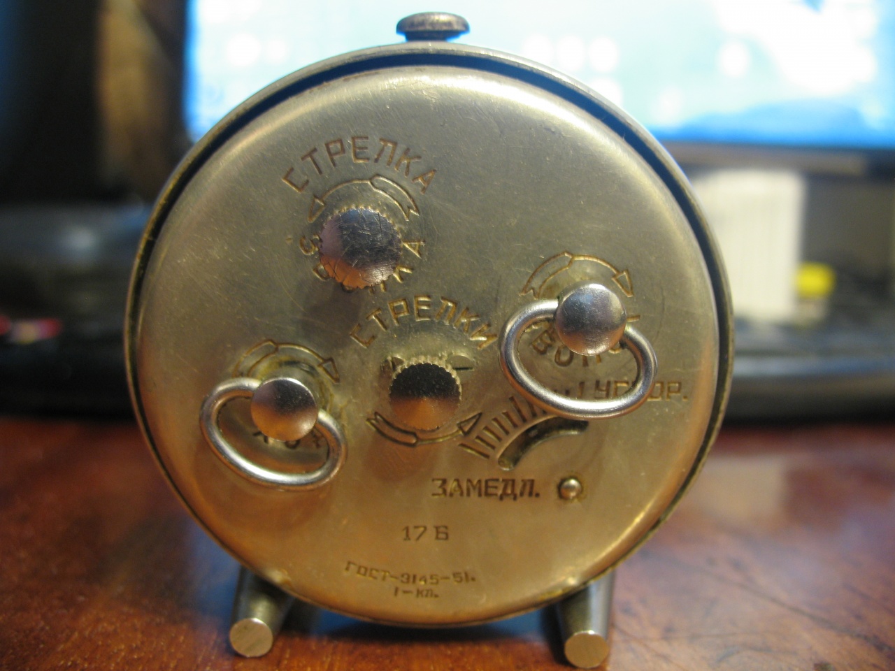

Открутите ножки и снимите кнопку и выкрутите втулку сверху. Выньте механизм из корпуса не снимая крышку. Попробуйте ухватиться тонкогубцами за ось барабана под крышкой.
Если все равно не удастся, можно сломать эту ось, заменить на новую после.

Тонкогубцами там не ухватится, вал почти не торчит.
Надо разобрать как советовал ув.4MASTER и отверткой добраться до собачки. Там даже всё видно будет. Исключение, если только именно собачка и отвалилась.
Самый простой способ, это просто сломать вал барабана пассатижами, тут я полностью с 4MASTER согласен.

4MASTER на фото выше все было уже выкручено, и ножки, и кнопка с ее коротенькой грибоорбразной втулкой, но вот сама ось кнопки почему то не вынимается, она просто болтается , непонятно за что и чем цепляясь внутри корпуса.
Как сломать ось барабана я не представляю, т.к. доступна для захвата только внешняя часть кнопки, что на фото, толстым валом уходящая в отверстие под размер в крышке, причем почти заподлицо.

Сообщение от Победа Посмотреть сообщение
Берете пассатижами за барашек и с изворотом ломаете вал.
Там ничего страшного, я таких штук 100 точно сломал.

понятно, я боюсь смять втулкой уникальную крышку с названием модели и ГОСТом (разница диаметров втулки и отверстия весьма мала) и убить внутреннюю резьбу под вал в самом барашке, часы нечастые. Но Вас понял, спасибо.
